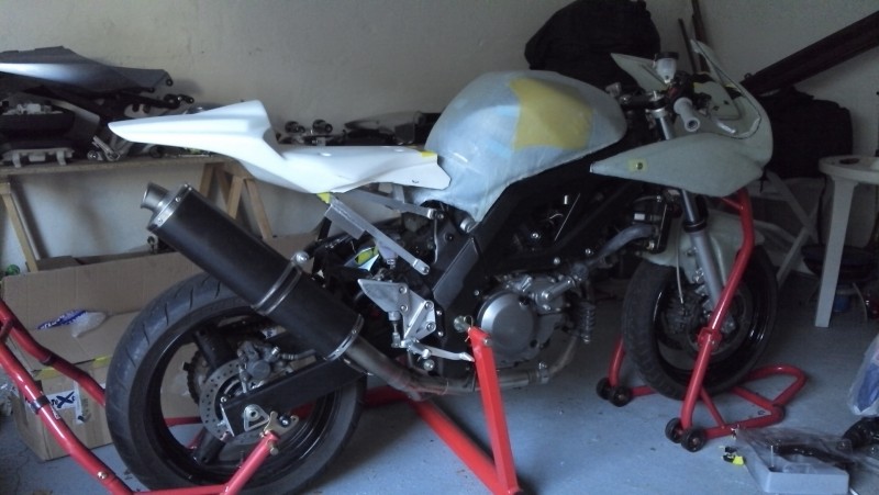

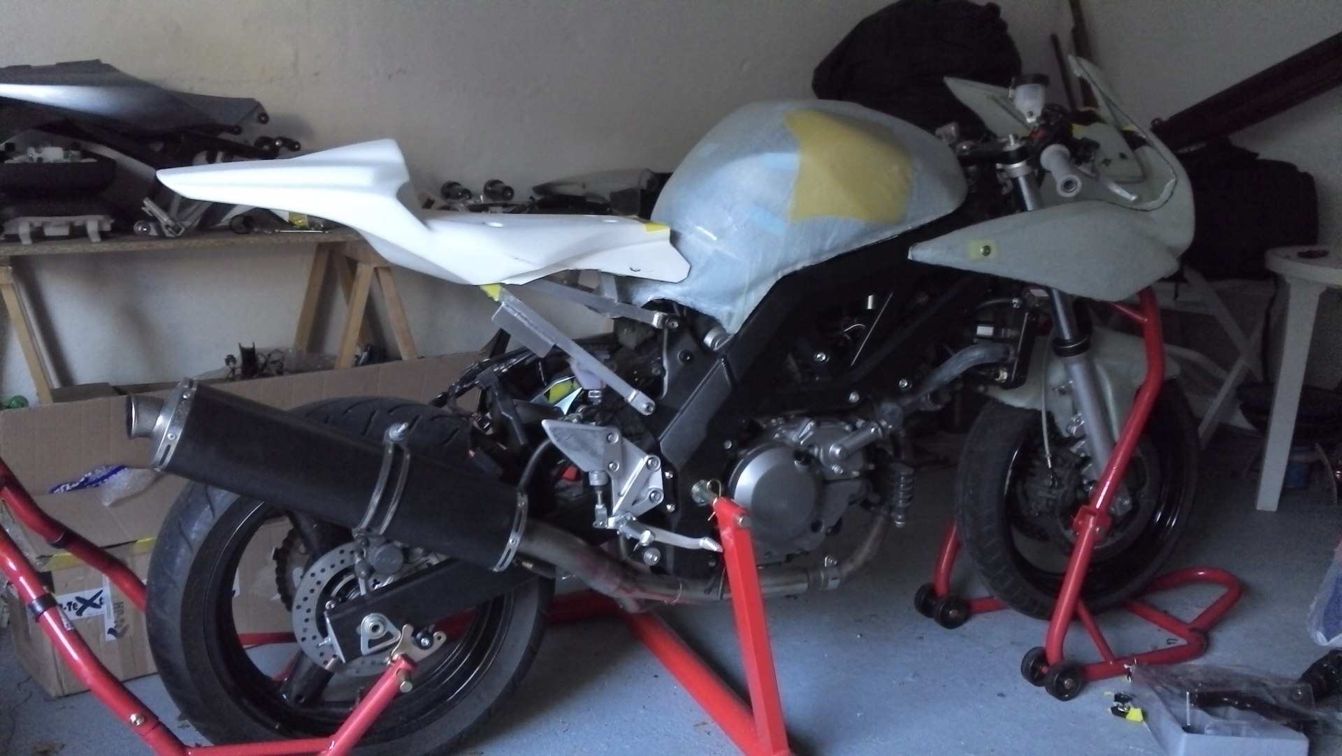

die Frage ist sowieso erstmal, was ist nun die Standardübersetzung der SV 650 S? Im Ebay des vereinigten Königreiches wurde ein "Tuningkit" mit -1 (Ritzel) +1(Kettenrad) angeboten, die Übersetzung war dann 15:45. Der Kedo Rechner sagt mir aber, dass das 15 Ritzel Standard ist. Ritzelzähne nachzuzählen ist zugegeben kein Ding, Kettenrad wird bei meiner Zahlenschwäche dann schon schwerer :)
Egal, heute kam der Leo ran.
2 Anbauvarianten. Was spricht gegen die Zweite, außer, dass man sich die Stiefel an den Versen anschmoren könnte?
Gruß Ingo

15/44 ist original. Achte auf die Schräglagenfreiheit beim Krümmer.

Seh zu das du den Krümmer so weit wie möglich zur Fahrzeugmitte bekommst. Ansonsten schleift es!

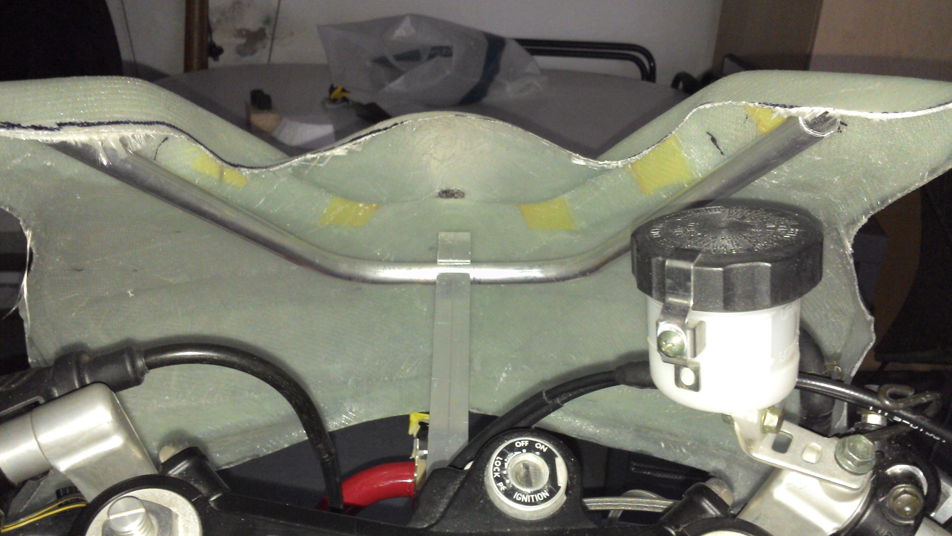

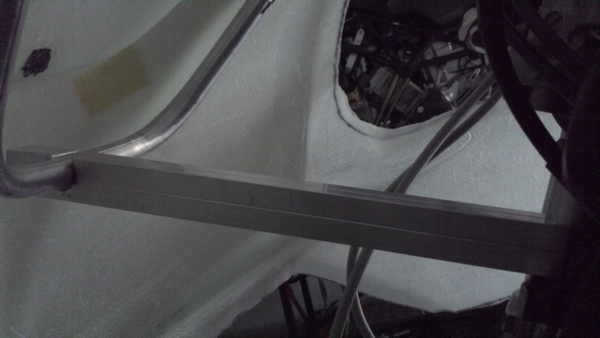

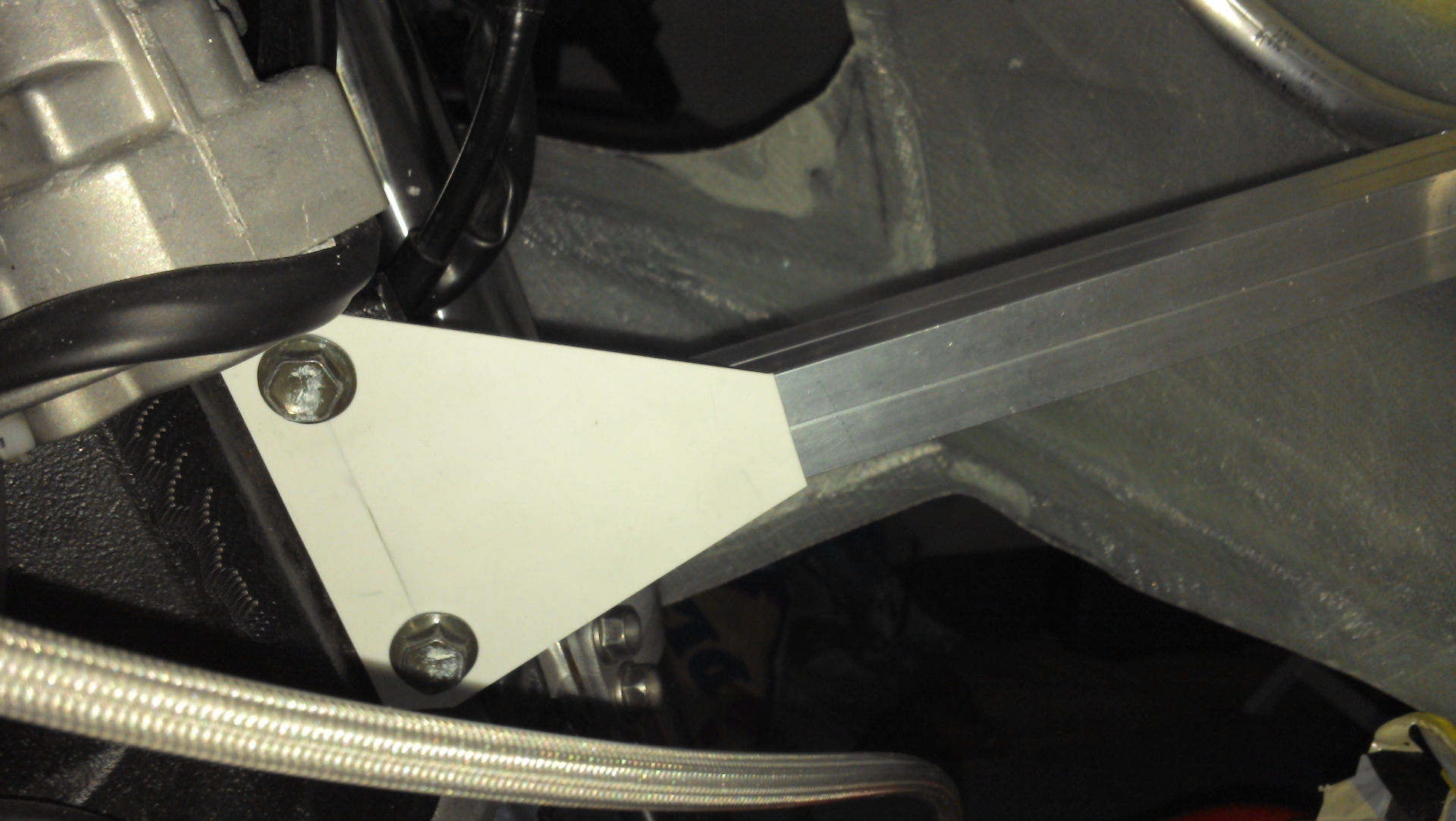

Und heute nach der Arbeit wurde sich wieder dem Thema Verkleidungshalter gewidmet...
Ich habe in die nach vorne ragende Strebe ein Loch mit Durchmesser des Rohr gebohrt/gefeilt und das ganze ineinander vertüddelt. Anschließend noch den Anschluß zum Rahmen mit einem provisorischem "Blech" modelliert. Morgen wird das wahre Blech ausgeschnitten und dann könnte das Rohr an das Profil geschweißt werden. Allerdings bin ich mir noch nicht ganz sicher wie ich den Tacho befestigen soll. Vielleicht mache ich noch eine Querstrebe zwischen die Rohre in der Verkleidung und lege dort dann ein Blech-V auf, welches die drei Haltepunkte des Tachos abdeckt... Oder hat die Community bessere Vorschläge?

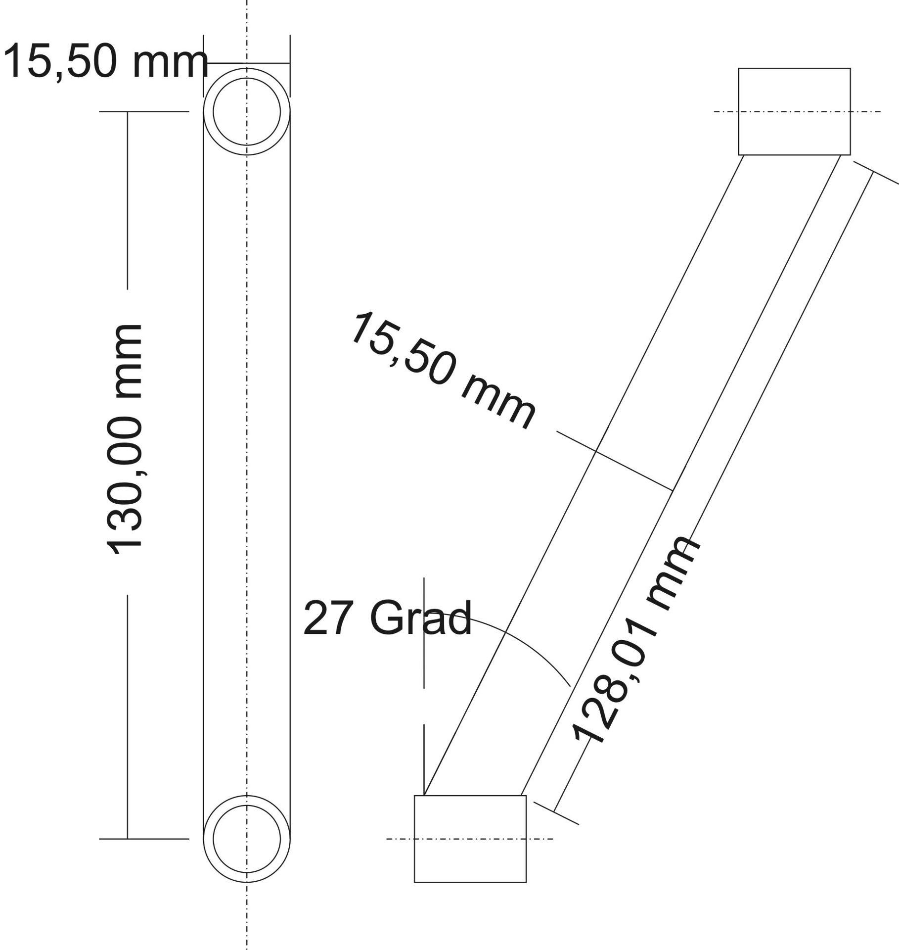

Und so wird der Auspuffhalter aussehen wenn ich noch 200 mm von dem Alu-Rohr übrig habe...

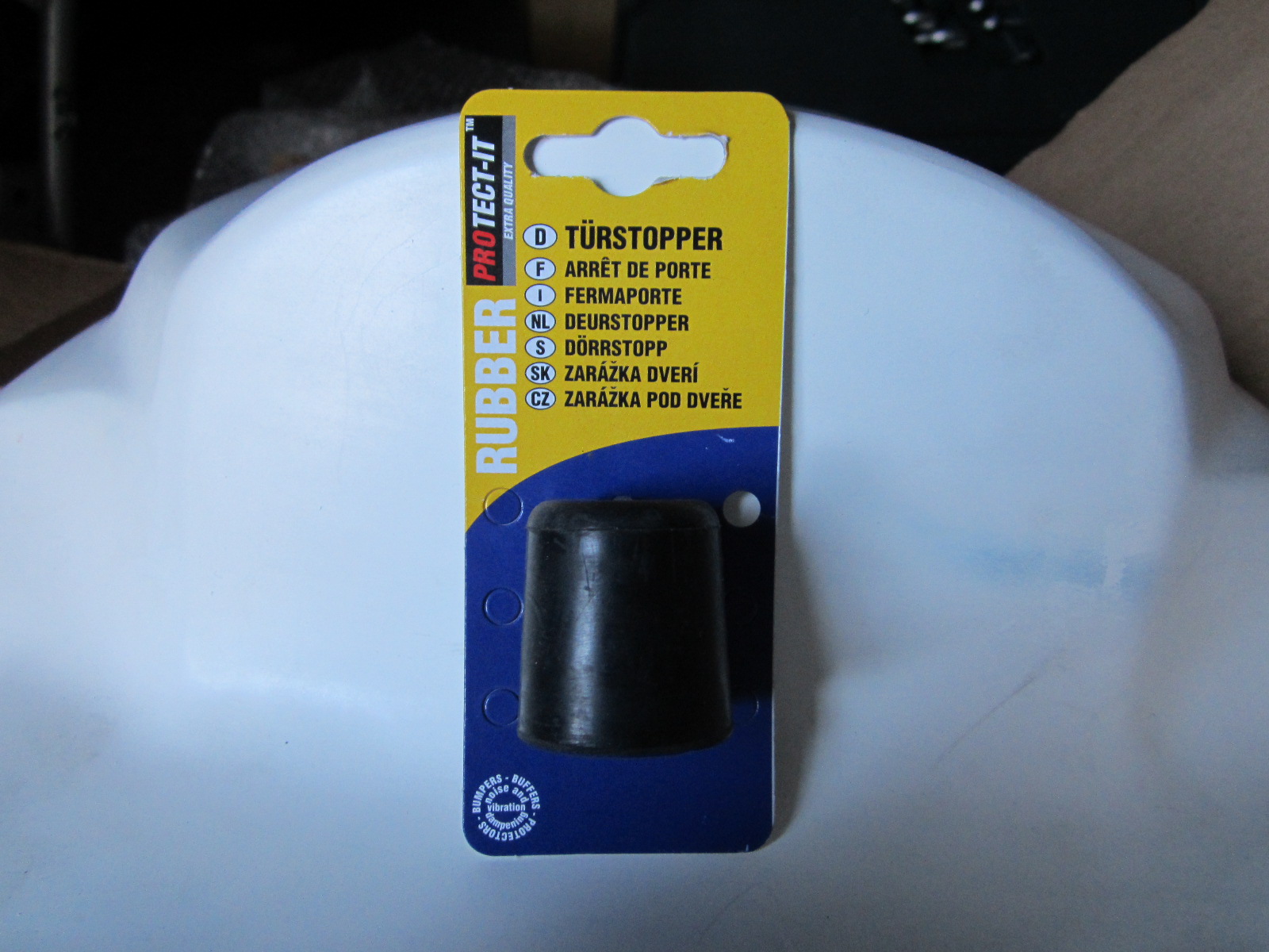

die guten und günstigen Lenkanschlagschützer :)
