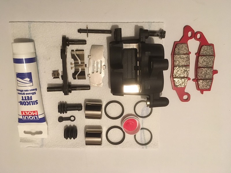

So heute gings an den Zusammenbau der vorderen Sättel.
Zuerst mal ein überblick was so alles benötigt wird. Oops Bild steht ja auf dem Kopf :oops:
Bremssattel vorne Zusammenbau

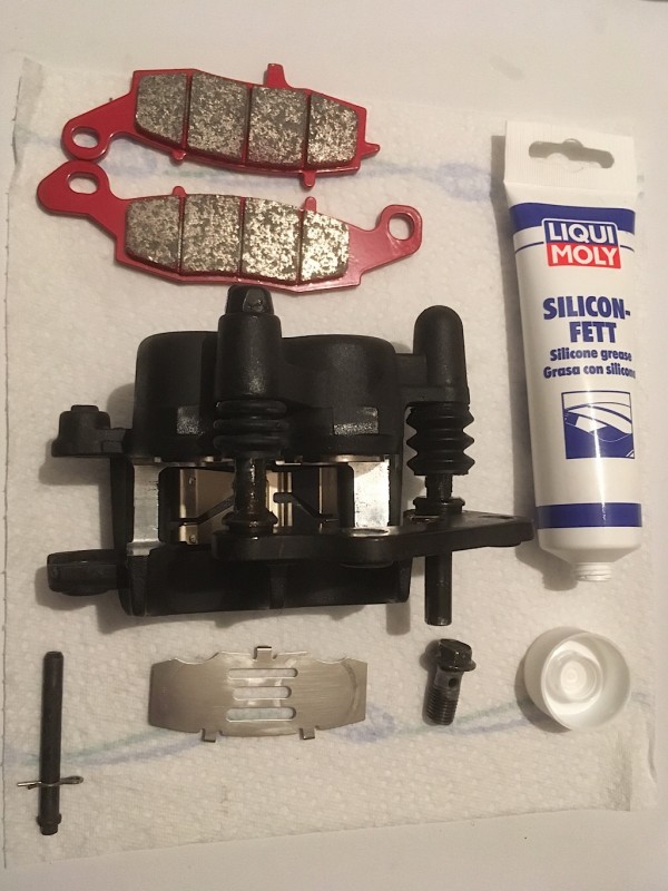

Eigentlich ist es wie hinten, zuerst die Kolben mit Bremsflüssigkeit reinigen, Nuten mit Bremszylinder-Paste füllen und Kolben einsetzen. Noch das Federblech rein und schon fängt die schmiererei mit Siliconfett an. Die Bohrung in die der lange Gummibalg kommt leicht einschmieren, dann rutscht das Gummi besser. Den kleinen Gummibalg aufsetzen und beide mit einem Wattestäbchen innen mit Siliconfett bestreichen. Die Führungsbolzen auch noch schmieren und einsetzen. Die zweite Seite der Bälge ist eine Popelarbeit aber irgend wann sind sie drauf.
Gummibälge

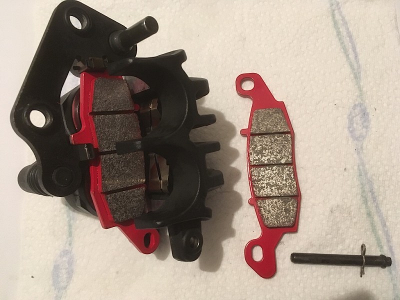

Jetzt das kleine Federblech an die größere Nase der Metallplatte und das große an den Bremsbelag der nur ein Loch hat.
Ein Belag montiert

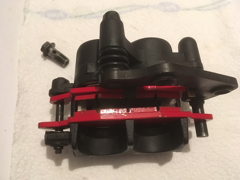

Nun nur noch den zweiten Belag rein und den Bolzen mit der Sicherungsfeder. Fertig :mrgreen:
Fertig

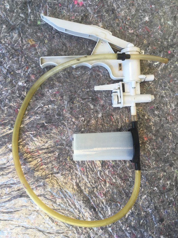

So Bremssättel sind wieder an ihren Ort und entlüftet ist auch. Die Mityvac war mal wieder Gold wert. Ich glaube ohne würde ich immer noch pumpen. :mrgreen: Bilder gibts heute keine, denn entlüften und fotografieren zusammen schaffe ich nicht.

Welche Ausführung vom metyvac hast du, Gerhard?

guzzistoni hat geschrieben:Welche Ausführung vom metyvac hast du, Gerhard?
Hi Martin, ist ne ganz einfache die es mal bei Louis gab. Hat sich aber für mich schon mehrfach gelohnt. Bremsen entlüften, Gabelöl auf bestimmten Stand absaugen und selbst für die befüllung der Sinterlager meines Dual Plattenspielermotors habe ich sie benutzt.
Mityvac, die Anschußstücke nutze ich nicht.

Beitrag von guzzistoni » 29.07.2017 22:23
Hatte mal ein ähnliches Werkzeug, da haben sich aber nach einer Weile die Dichtungen und Gummiteile aufgelöst. das hatte ich bei Polo gekauft.

Interessant das du damit so gut klar kommst Gerhard.
Ich hab auch so einen ...paarmal benutzt und geflucht ...seitdem liegt der rum ...so etwa 10 Jahre nun schon :-)

Beitrag von VOODOO » 29.07.2017 23:02
Ich benutz das Ding auch mit guten Ergebnissen.
