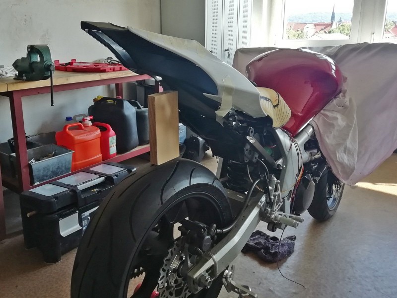

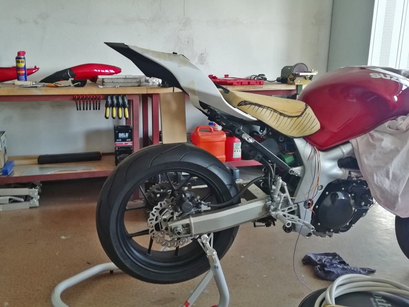

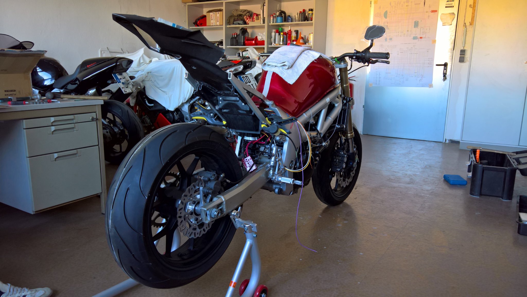

ich habe mich jetzt doch erstmal dem Heck gewidmet, weil Basti den Heckrahmen zeitnah aus Alu neu bauen will - dafür muss die Hecklinie soweit klar sein. Die Frontmaske kommt also dann danach dran.
Die Heckunterverkleidungen sind quasi aus beiden Modellen (original SV 650 und Yamaha R1 (RN32)) zusammengefügt. Dje Aufnahmepunkte am Hauptrahmen bleiben erhalten.
Auch die Heckverkleidung wird ein Hybrid aus beiden werden. Die R1 hat ja noch ein Soziussitz drauf, der natürlich entfällt und entsprechend in GFK oder CFK ergänzt wird. Die Kontur des weißen 'Flügels' (die R1 hat ja keine klassische Heckverkleidung) wird noch etwas nach unten gezogen, damit es besser zur SV passt und die Kontur nicht ganz so kantig wird.
Das Heck sieht auf den Fotos übrigens länger aus, als es tatsächlich ist. Das äußere Ende steht ca. 10 cm hinter dem Hinterrad zurück. Passt also optisch sehr gut.
Das Ganze wird sicher noch etwas Modellierarbeit bedeuten, aber wird hoffentlich am Ende ganz cool und stimmig aussehen.

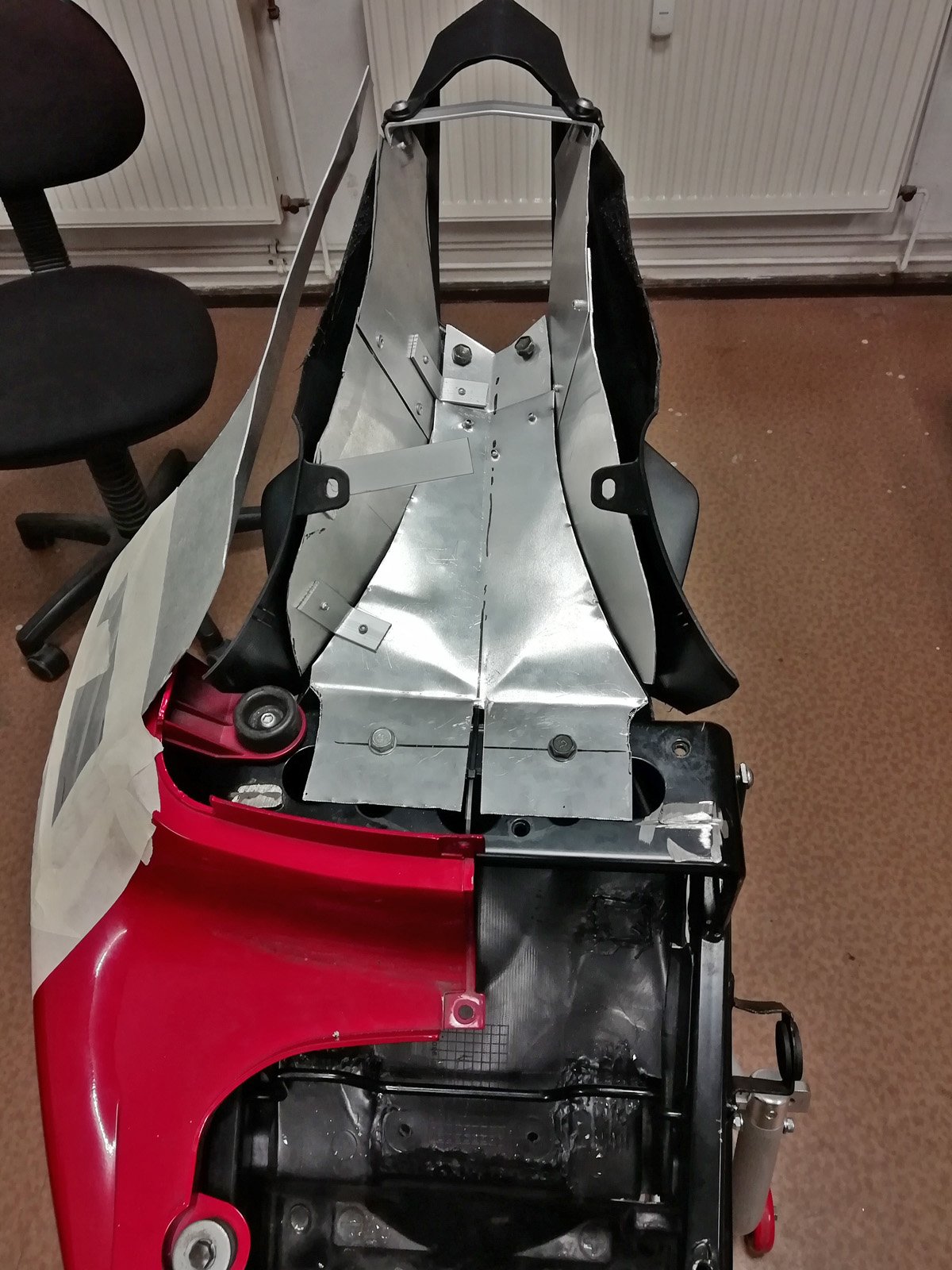

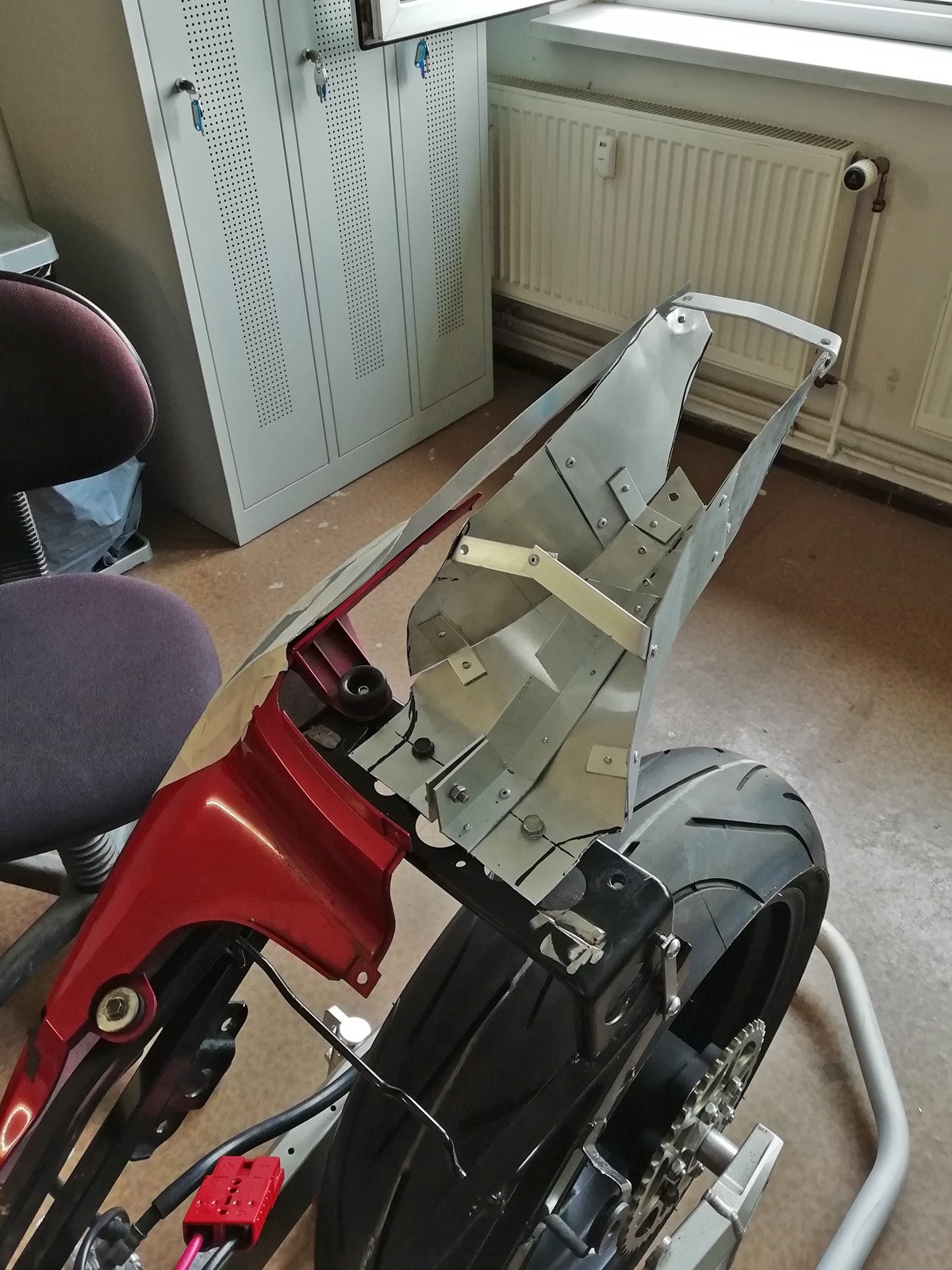

Zu dem Zweck soll der Heckrahmen der SV mit dem Heckrahmen der R1 'verschmolzen' werden. Ebenso wird es mit der Heckunterverkleidung passieren (bzw. ist schon passiert und zwar im wahrsten Sinne des Wortes;-)) und eben auch mit der eigentlichen Heckverkleidung.

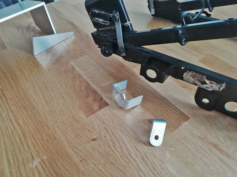

Der originale Heckrahmen soll bis zu dem großen Bügel aus Flachstahl in Alu nachgebaut werden. Alle überflüssigen Teil fliegen natürlich wie z.B. die Aufnahmen für die Soziusrasten usw.
An diesen Bereich schließt dann ein neu gebauter hinterer Heckrahmen an, der dann die HUV der R1 aufnimmt. Also ein Hybrid, wenn mal so will.

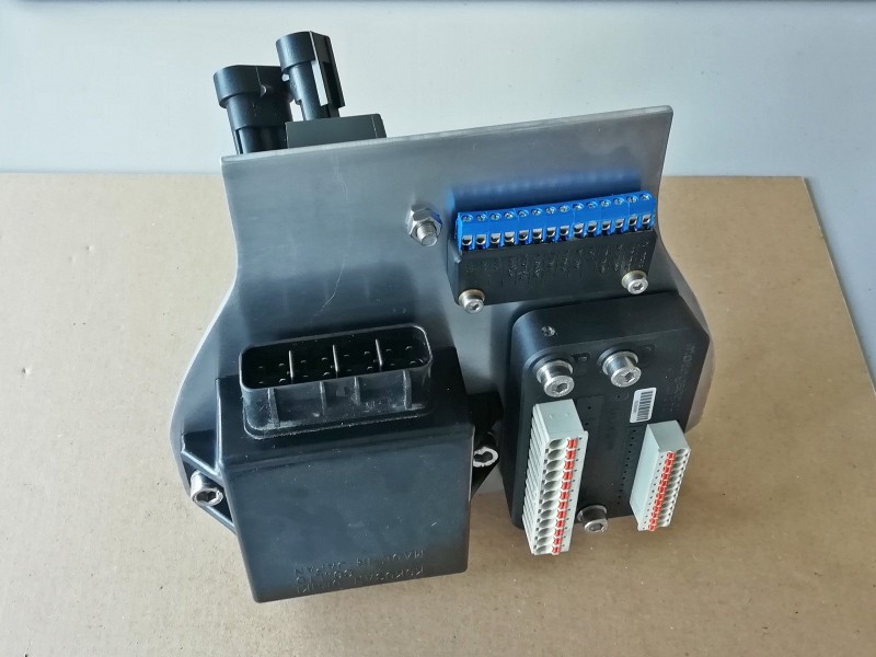

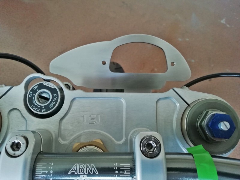

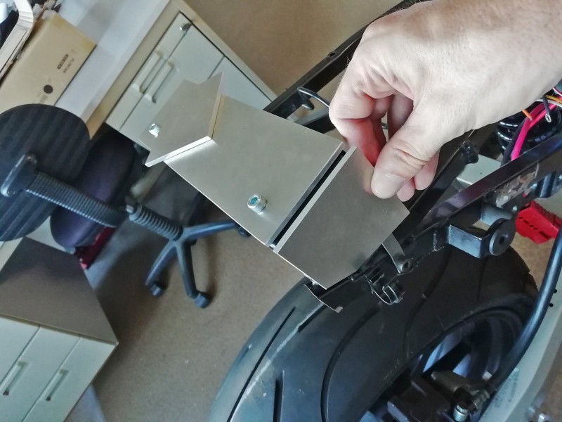

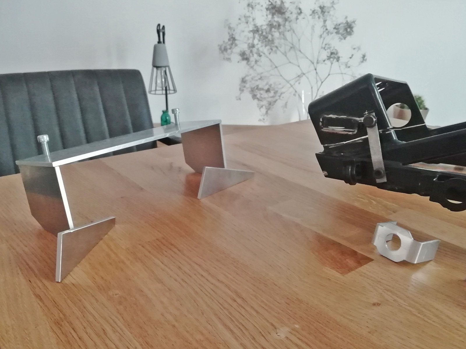

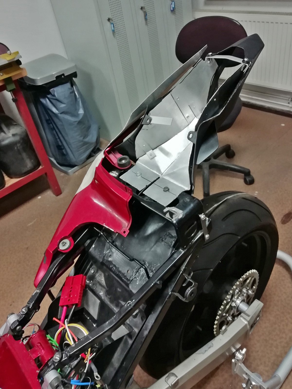

Aktuell haben wir für den hinteren Teil des Heckrahmens (also für den R1-Teil) ein Dummie aus dünnem Blech zusammengenietet, um die genauen Abmessungen und Formen für das finale Teil zu ermitteln. Das soll dann auch aus Blechen zusammengeschweißt werden - die Schablonen für die einzelnen Bleche habe ich vorbereitet und werde dann demnächst die einzelnen Blechelemente herstellen. Neben dem Heckrahmen haben wir auch den Instrumentenhalter soweit zusammengesetzt.

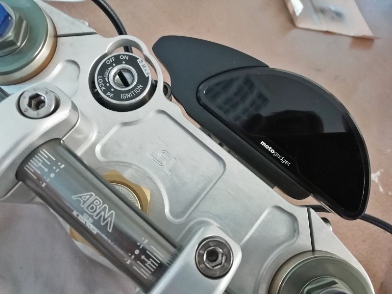

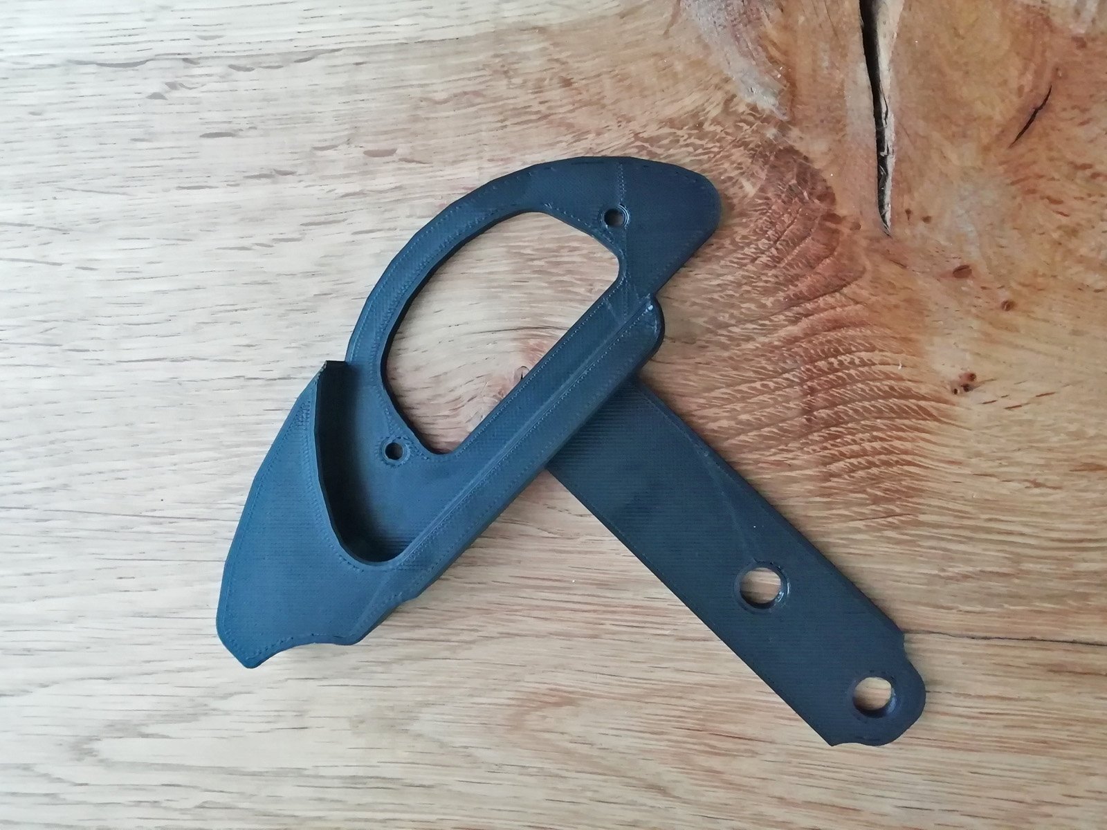

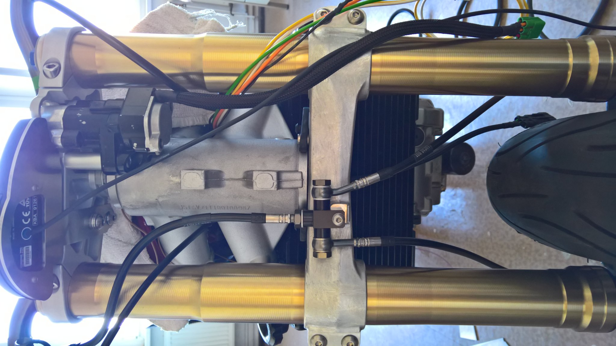

Der besteht aus einer Trägerplatte (Edelstahl), die unterseitig an der oberen Gabelbrücke angeschraubt wird. Darauf sind dann ein Kunststoffteil aus dem 3D-Drucker, der ein wenig die Form des eigentlichen Instrumentes aufnimmt und so ein für uns ganz stimmiges Bild ergibt. Auf einem der Fotos sieht man das (fast) fertige Endprodukt. Das Instrument sitzt dann asymmetrisch vor der Brücke und passt sehr gut hinter die Lampenmaske. Die Platte für alle E-Bauteile ist auch fertig.

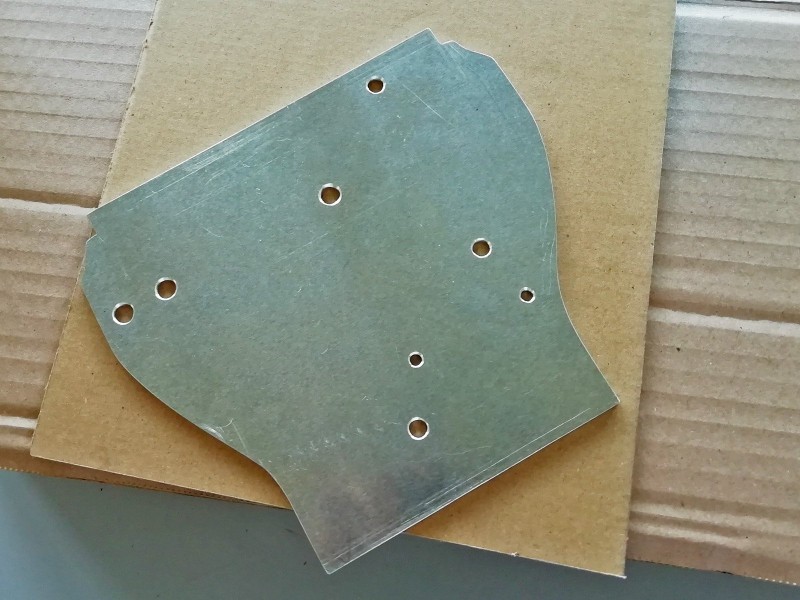

Zuerst hatte ich die aus Edelstahl lasern lassen, dann aber doch nochmal eine Alternative in Aluminium gebaut. Letztere wiegt allerdings gut 340 g weniger als die Edelstahlvariante und damit ist klar, welche es wird.
Auf dem Teil findet von der Zündbox über Regler, m-unit, Breakout-Box usw. alles zentral seinen Platz - hatte Basti schonmal in einem älteren Beitrag gezeigt. Basti wird dann in den nächsten Wochen den (vorderen) Heckrahmen soweit zusammenbraten, dass wir vielleicht Ende September den hinteren Teil soweit fertigstellen und dann beide Teil zusammenfügen können.
