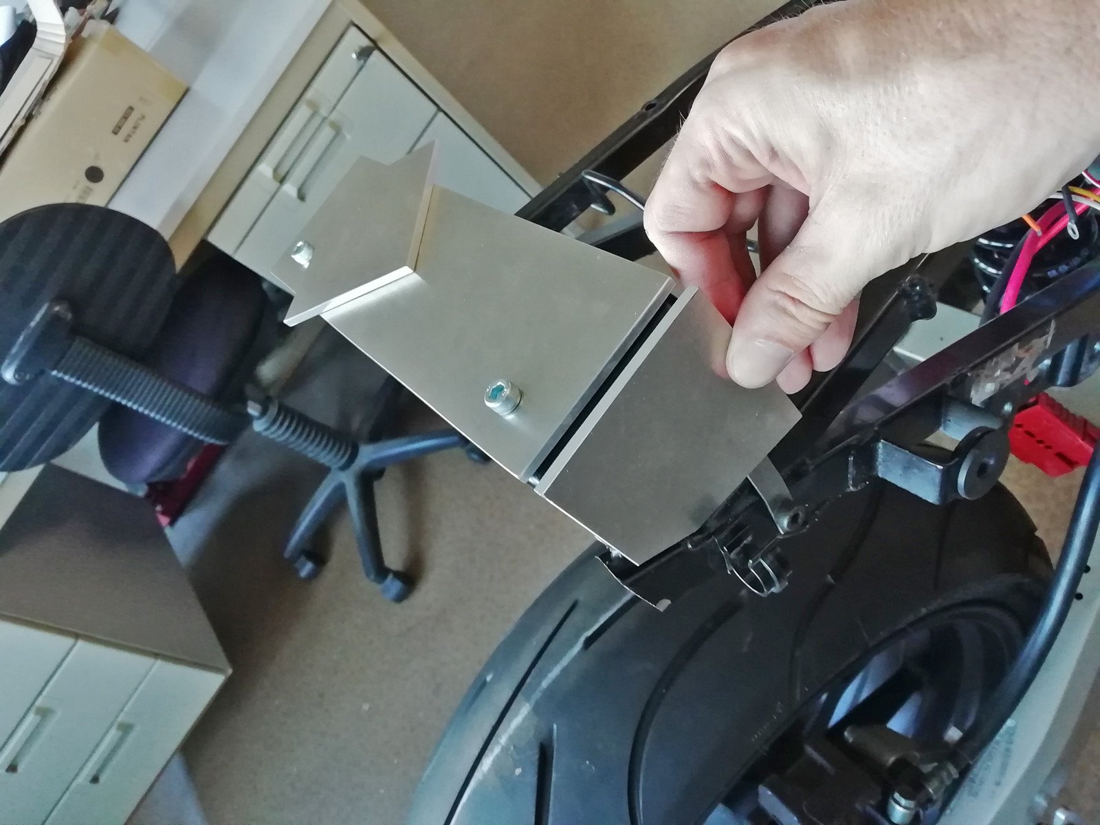

Aktuell haben wir für den hinteren Teil des Heckrahmens (also für den R1-Teil) ein Dummie aus dünnem Blech zusammengenietet, um die genauen Abmessungen und Formen für das finale Teil zu ermitteln. Das soll dann auch aus Blechen zusammengeschweißt werden - die Schablonen für die einzelnen Bleche habe ich vorbereitet und werde dann demnächst die einzelnen Blechelemente herstellen.

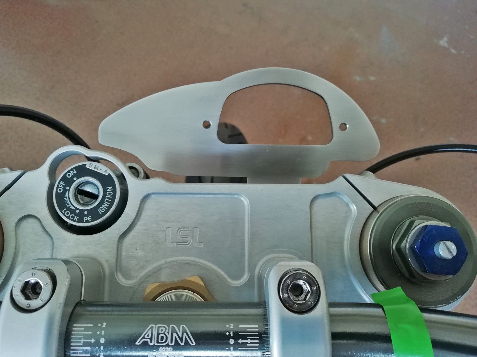

Neben dem Heckrahmen haben wir auch den Instrumentenhalter soweit zusammengesetzt.
Der besteht aus einer Trägerplatte (Edelstahl), die unterseitig an der oberen Gabelbrücke angeschraubt wird. Darauf sind dann ein Kunststoffteil aus dem 3D-Drucker, der ein wenig die Form des eigentlichen Instrumentes aufnimmt und so ein für uns ganz stimmiges Bild ergibt. Auf einem der Fotos sieht man das (fast) fertige Endprodukt. Das Instrument sitzt dann asymmetrisch vor der Brücke und passt sehr gut hinter die Lampenmaske.
