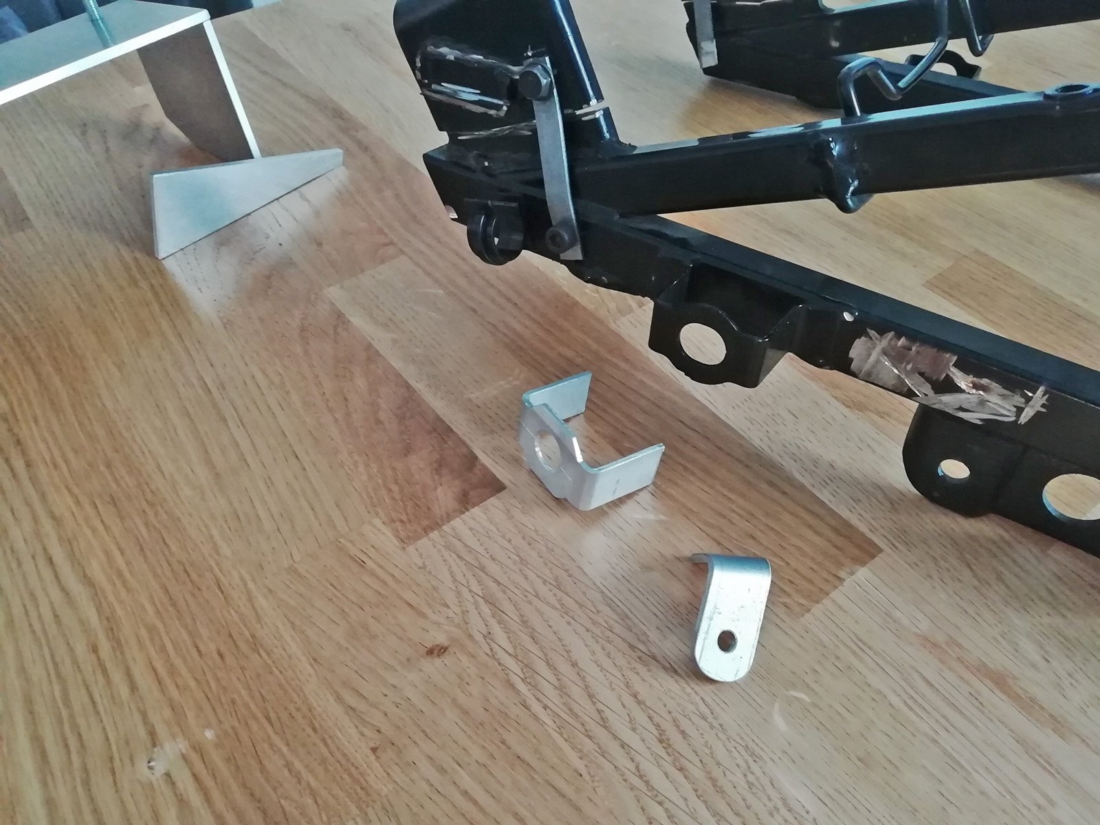

Zu dem Zweck soll der Heckrahmen der SV mit dem Heckrahmen der R1 'verschmolzen' werden. Ebenso wird es mit der Heckunterverkleidung passieren (bzw. ist schon passiert und zwar im wahrsten Sinne des Wortes;-)) und eben auch mit der eigentlichen Heckverkleidung.
Der originale Heckrahmen soll bis zu dem großen Bügel aus Flachstahl in Alu nachgebaut werden. Alle überflüssigen Teil fliegen natürlich wie z.B. die Aufnahmen für die Soziusrasten usw.
An diesen Bereich schließt dann ein neu gebauter hinterer Heckrahmen an, der dann die HUV der R1 aufnimmt. Also ein Hybrid, wenn mal so will.
Aktuell haben wir für den hinteren Teil des Heckrahmens (also für den R1-Teil) ein Dummie aus dünnem Blech zusammengenietet, um die genauen Abmessungen und Formen für das finale Teil zu ermitteln. Das soll dann auch aus Blechen zusammengeschweißt werden - die Schablonen für die einzelnen Bleche habe ich vorbereitet und werde dann demnächst die einzelnen Blechelemente herstellen.

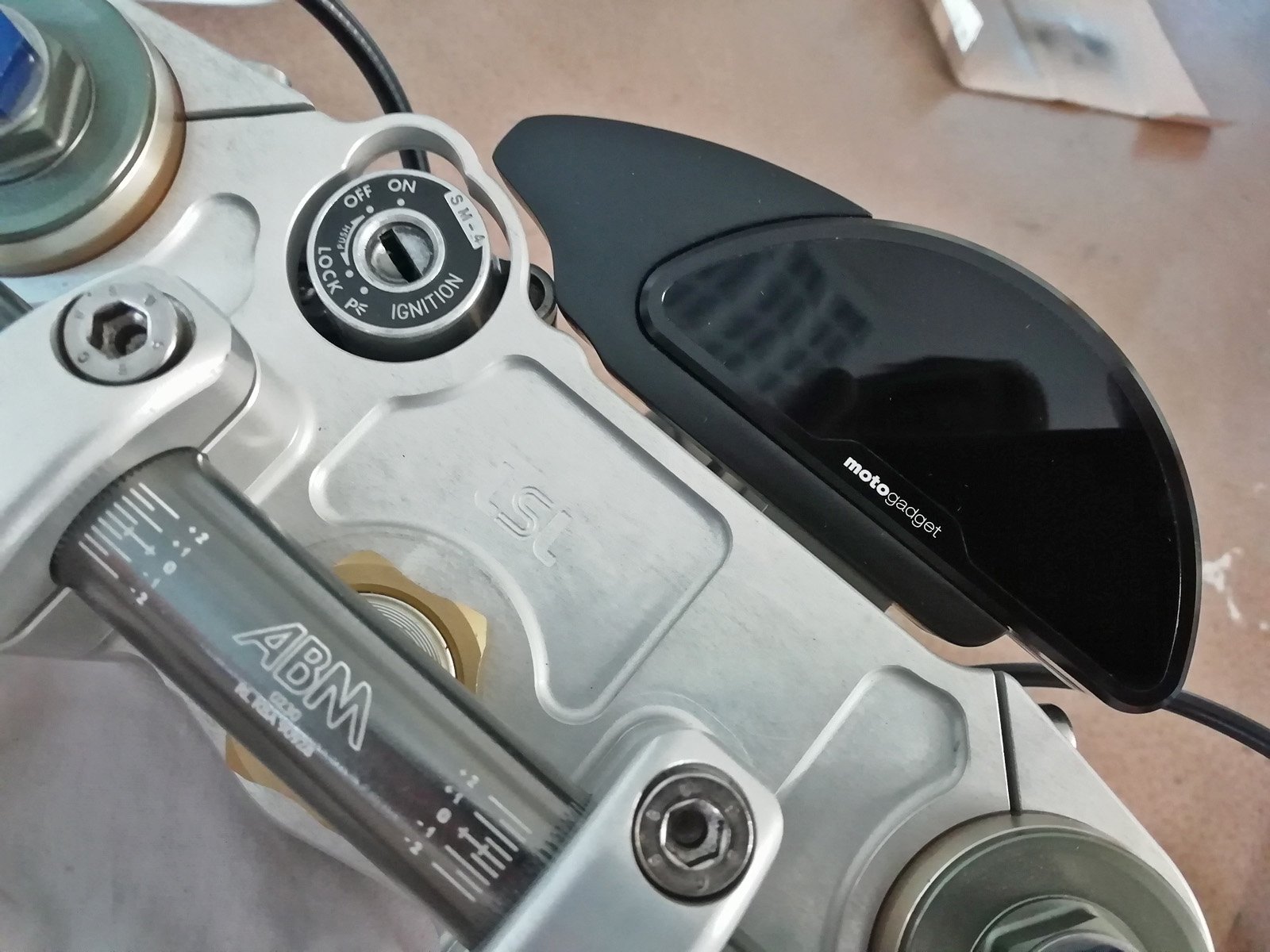

Neben dem Heckrahmen haben wir auch den Instrumentenhalter soweit zusammengesetzt.
Der besteht aus einer Trägerplatte (Edelstahl), die unterseitig an der oberen Gabelbrücke angeschraubt wird. Darauf sind dann ein Kunststoffteil aus dem 3D-Drucker, der ein wenig die Form des eigentlichen Instrumentes aufnimmt und so ein für uns ganz stimmiges Bild ergibt. Auf einem der Fotos sieht man das (fast) fertige Endprodukt. Das Instrument sitzt dann asymmetrisch vor der Brücke und passt sehr gut hinter die Lampenmaske.

Basti wird dann in den nächsten Wochen den (vorderen) Heckrahmen soweit zusammenbraten, dass wir vielleicht Ende September den hinteren Teil soweit fertigstellen und dann beide Teil zusammenfügen können.
