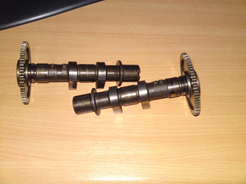

Zum einstellen der Steuerzeiten brauchst Du einstellbare Nockenwellenräder.
Gruß Nils
Re: Biedi`s Lightweight SV
Das mit den Nockenwellenrädern macht der Wollinille hat geschrieben:Zum einstellen der Steuerzeiten brauchst Du einstellbare Nockenwellenräder.
Heute sind meine Nockenwellen gekommen
Im August hab ich dann einen Termin beim Wolli, ich freu mich schon

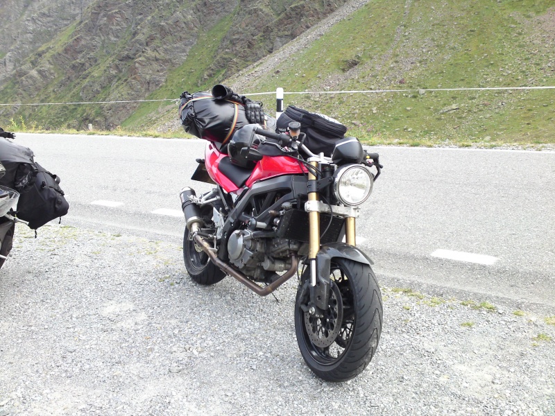

Sooo , hab nun wieder etwas mehr Zeit und bin wieder im Forum
War in den letzten paar Tagen in den Alpen unterwegs( ARD`s vom T5net ) in 5 Tagen ca.2500km gefahren.
Ich muss sagen die SV ist einfach ein geiles Motorrad, hab den Jungs mit den Speed und Street Triples mal gezeigt wie gut ne SV geht. Wurde Teilweiße gefragt ob ich 100PS hätte, oder eine 1000er SV
War aufjedenfall ein paar geile Tage mit den Jungs vom T5net.
Achja wenn ich schon was schreibe hab ich noch ne Frage. Gibt es für die Kante eine leichteres Polrad ? vll von der Gladius ? oder bleibt nur abdrehen ?

Was denn aus der Nockenwellengeschichte geworden?
Ja die Nockenwellen liegen hier noch in meinem Zimmer, bin noch am überlegen...
Will mal demnächst, vielleicht noch dieses Jahr ne kleine Runde mit Duffy fahren, der hat ja die Nockenwellen drin und abgestimmt. Und dann überleg ich mir ob ich sie einbau...
