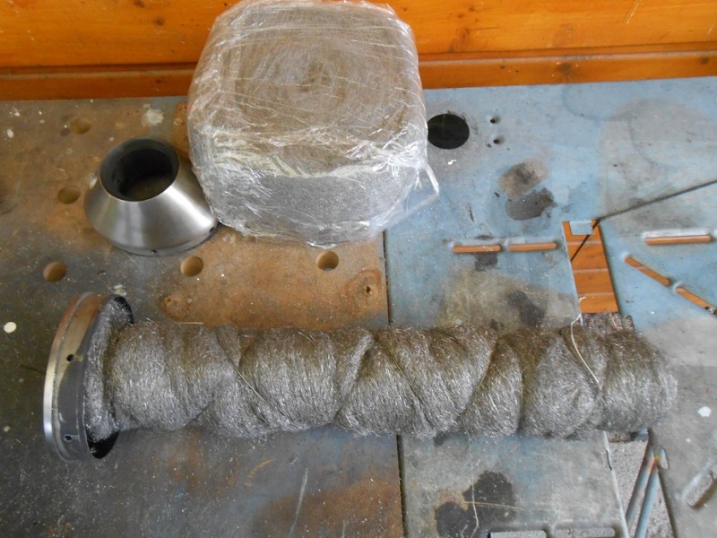

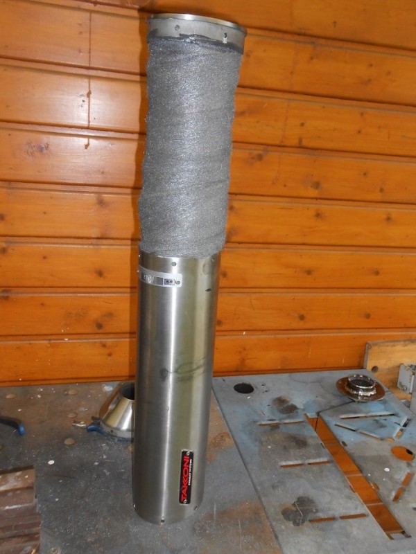

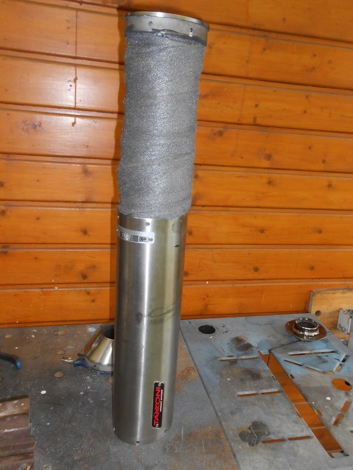

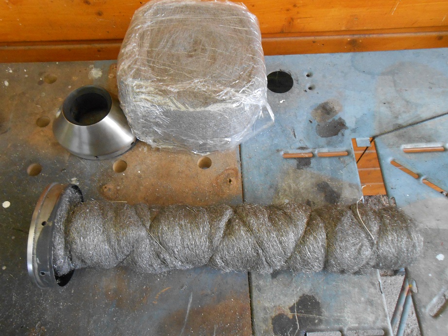

Heute war hier Dauerregen, also nix mit fahren, was ich eigentlich vor hatte, also doch wieder in die Werkstatt:
ich habe den Takkoni wieder flott gemacht, nach der bewährten schumi-Methode:
Wickelgamaschen aus Stahlwolle :!:
Zuerst eine Schicht grobe Auspuffwolle, die soll bis ~1200° vertragen und dann noch ein Packet von dem feinen Stoff (danke Patrick!!) um zu (wie man hier so sagt). Und gleich montiert -- jedenfalls hat das Mopped jetzt wieder einen halbwegs sozialverträglichen Sound -- war mir doch arg laut geworden und das geht auf's (eigene) Gehör, da hört der Spaß auf :evil: :evil:
Gefahren bin ich noch nicht, regnet immer noch, aber morgen fahr ich zur Arbeit ;) Bier
1.Lage gewickelt und mit VA-Draht fixiert

guzzistoni hat geschrieben:Heute war hier Dauerregen, also nix mit fahren, was ich eigentlich vor hatte, also doch wieder in die Werkstatt:
hattest du denn gasdichte nieten oder pfeift das da jetzt ueberall raus ??
meine wolle ist schon wieder leer fahre nun original bringt an wenigsten ärger und irgedn wie läuft die runder :?:
Re: guzzistoni's SV -Double Gun-
#1267
Beitrag von guzzistoni » 23.08.2013 17:39
BlueWolf089 hat geschrieben: hattest du denn gasdichte nieten oder pfeift das da jetzt ueberall raus ??
Ja, die Nieten sind aus dem Louis-Repair Set, ist absolut gasdicht, da pfeift nix raus.

Beitrag von Schumi-76 » 28.08.2013 23:19
Und Guzzi, biste zufrieden mit der Variante ?
Ich hatte übrigens "stinknormale" 5mm VA-Niete genommen, man hattn mir die Pfoten weh getan. :D
Minimal undicht iss der Pott nur an den Originalnieten, da wo ich ihn offen hatte wird nix schwarz o.ä.
Gruß Patrick

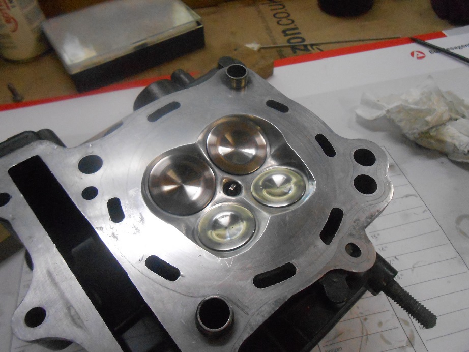

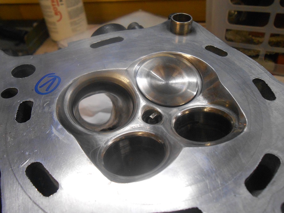

Dann geht's auch hier mal wieder etwas weiter:
diesen Winter soll der Motor nochmal raus -- ich will die Zylinderköpfe wechseln und mal schauen, ab es einen erkennbaren Grund für den mittlerweile hohen Ölverbrauch gibt. Ich habe da die Ventilschaftdichtungen im Verdacht.
Ich habe jetzt einen Zylinderkopf soweit bearbeitet, dass ich in wieder zusammenbauen kann:
Ein- und Auslasskanäle bearbeitet, geglättet und die scharfen Kanten an den Übergängen geglättet und den Brennraum poliert. Die Ventile habe ich gereinigt, an den Tellern und die Teller poliert, dann werden die Ventile nochmal "zur Sicherheit" eingeschliffen und die neuen Ventilschaftdichtungen montiert.
Brennraum im Originalzustand
Brennraum Kanten geglättet und poliert

Beitrag von Kolbenrückholfeder » 29.11.2013 23:36
Hast du vorher die Kompression gemessen oder gar ausgelietert?

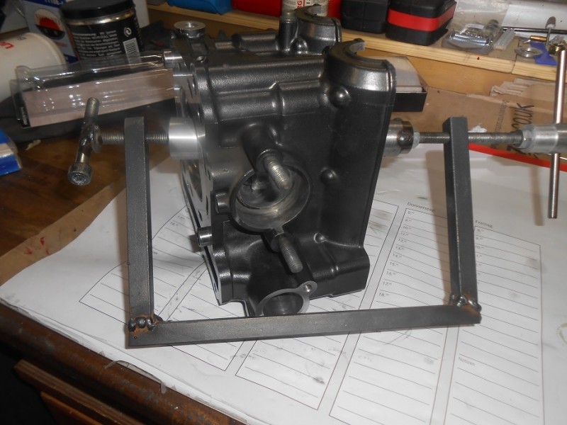

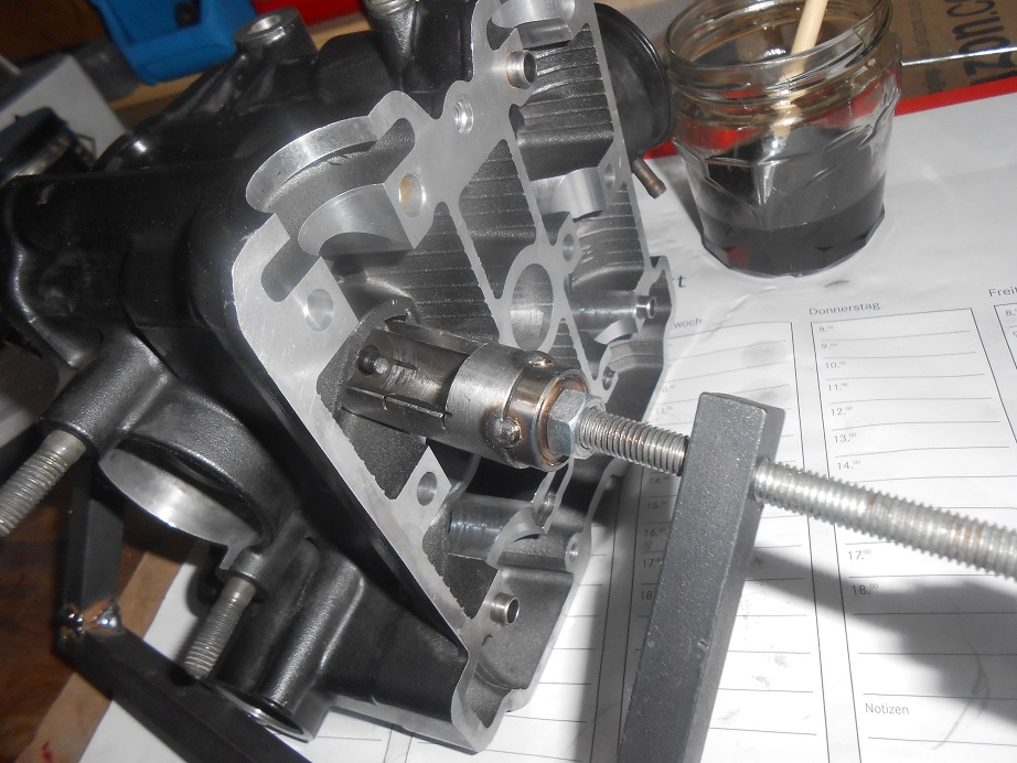

So, der erste Kopf ist fertig :D
Die Ventile sind wieder eingebaut und neue Ventilschaftdichtungen eingebaut.
Den Ansaugstutzen habe ich auch noch im Übergang bearbeitet, so das keine Kanten mehr vorhanden sind.

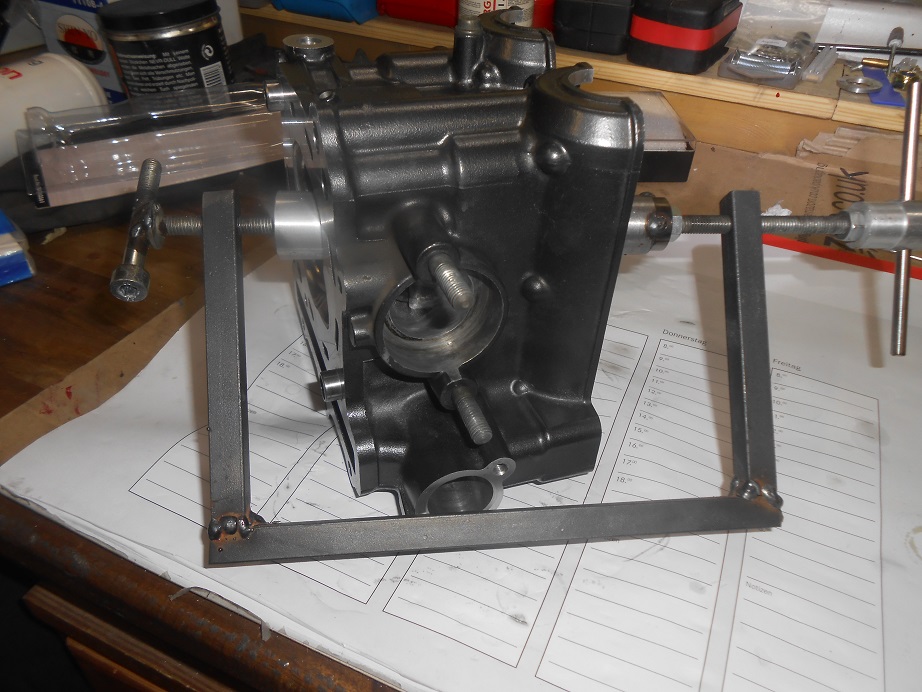

Zum Einbau der Ventile habe ich meine selbstgebaute "Ventilzwinge" benutzt -- funktioniert super :!:
@kolbenrückholer: nein ausgelietert ist der Kopf noch nicht, mache ich aber, wenn der 2. fertig ist.
die Kompression werde ich noch messen, der fragliche Motor ist noch eingebaut :!: Ich bearbeite Köpfe, die ich zusätzlich habe.
