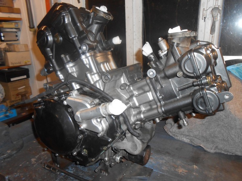

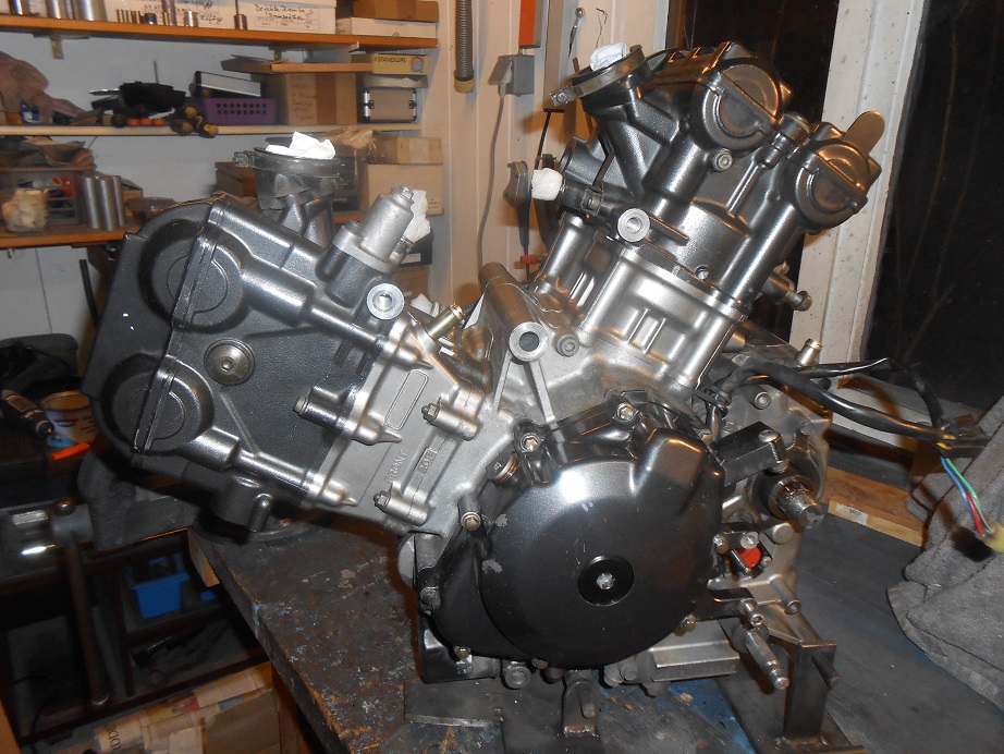

Soooo, wieder mal ein kleiner Betrag zum Thema:
der Knubbelmotor ist wieder zusammengebaut. Ich hatte noch schnell die Kupplung demontiert, um den Zustand von Kupplungskorb zu untersuchen und die Lamellendicke zu messen. Ist alles noch ok, die Beläge habe zwar messbaren Verschleiß ( 2,95 - 2,97 mm) , werden aber bestimmt noch eine ganze Weile halten. Die Originalbeläge waren an der Kupplung schneller runter (~40 tsd Km), jetzt sind seit gut 35 tsd Km Beläge von EBC drin. Die Kupplungsfedern habe ich bisher nie gewechselt.
Der Motor kann also wieder eingebaut werden (vorher Öl auffüllen nicht vergessen
-- sonst kann später keines rauslaufen ).

Hey Guzzi,
ganz schön bunt gemischt Dein Motor, nur gute Teile, gefällt mir gut
Hast Du zufällig den Unterschied der Quetschkante von SV zu Busa Kolben gemessen? Mit Lötzinn zum Beispiel oder bei den flachen SV Köpfen kann man ja auch einfach mit dem Messschieber bei OT in den Zylinder messen, also bevor die Köpfe drauf sind. Würde mich einfach interessieren.

Nein Knubbler, das alles habe ich nicht ausgemessen
