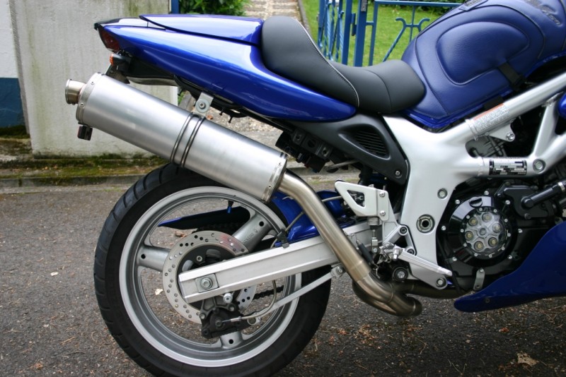

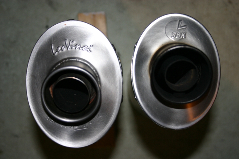

Beitrag von 2blue » 03.12.2014 23:10
2blue hat geschrieben:Die Chance für Highup wird immer höher. Hat den Vorteil, dass man nicht beim einfedern mit Schwinge und Topf in Konflikt kommt. Ach wenn es aufwendiger ist und vielleicht nicht ganz so schön aussieht, hätte ich lieber den langen Topf. Sind halt ca. 20% mehr Volumen und das passende Rohr hat ca. 15% mehr Durchlass :mrgreen: .
War die totale Falschmeldung :oops: . Hatte die Endtöpfe nie zum direkten Vergleich nebeneinander gehalten und deshalb gedacht dass nur die Länge unterschiedlich ist. Da der kurze Topf etwas dicker ist, habe sie fast das gleiche Volumen (um die 5 Ltr). Sind also keine 20% sondern nur 0,8% (ca. 40 ml)

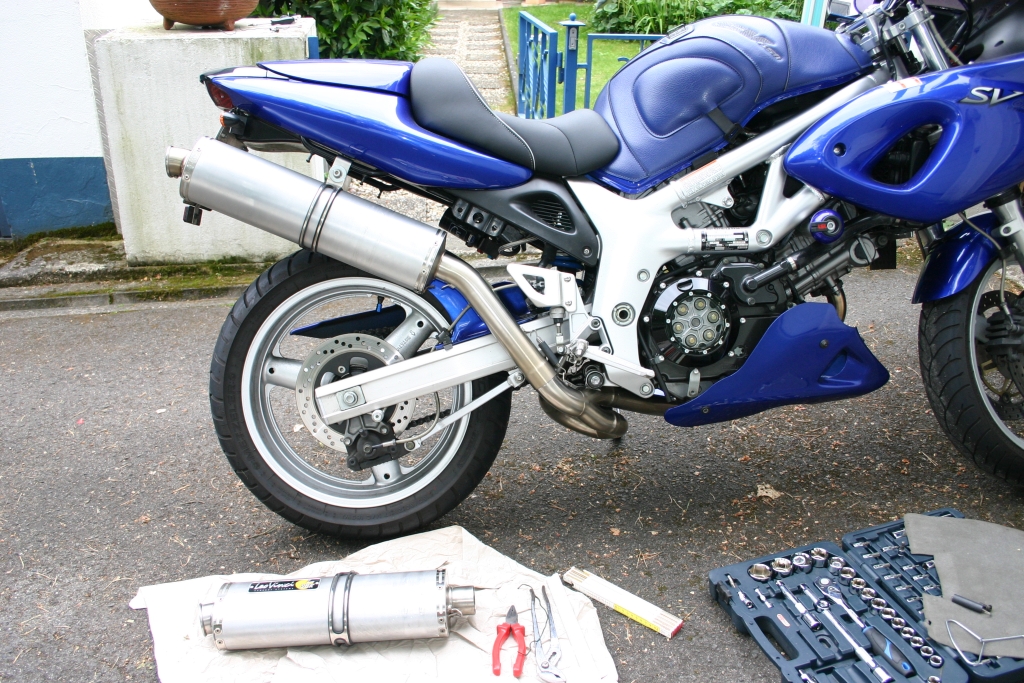

So die Entscheidung ist gefallen.

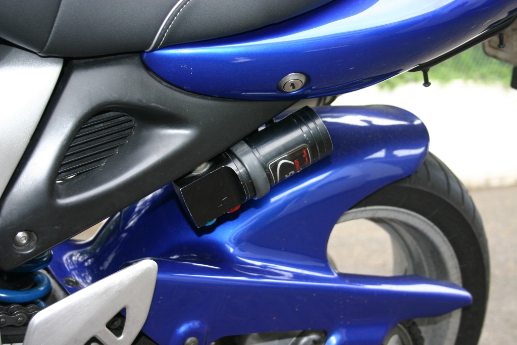

Es wird nicht der Originale Endtopf der Komplettanlage sondern der Lange der Slip On montiert. Einen neuen Platz für den Ausgleichsbehälter vom Federbein habe ich auch schon. Jetzt noch die Öse am High Up Rohr versetzen lassen, damit die Feder wieder ihre Arbeit machen kann. Dann noch die Halterung vom Bugspoiler oder den Bugspoiler selber etwas anpassen, da die Krümmerführung doch etwas exotisch ist.
Neuer Platz des Ausgleichbehälters

Der Originale und der Lange

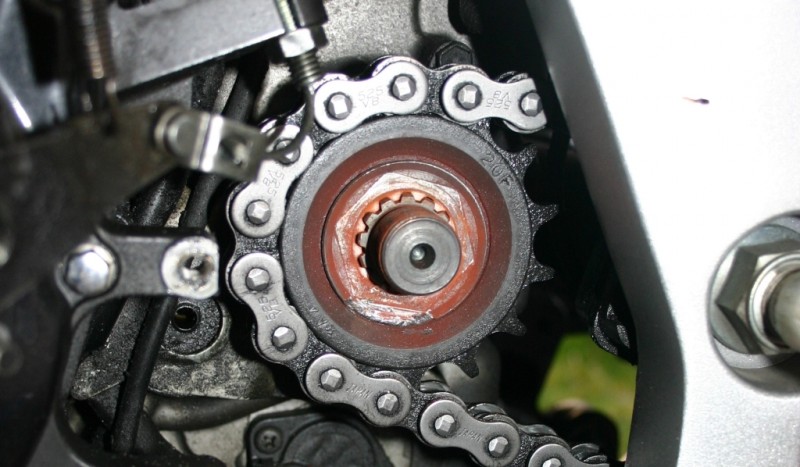

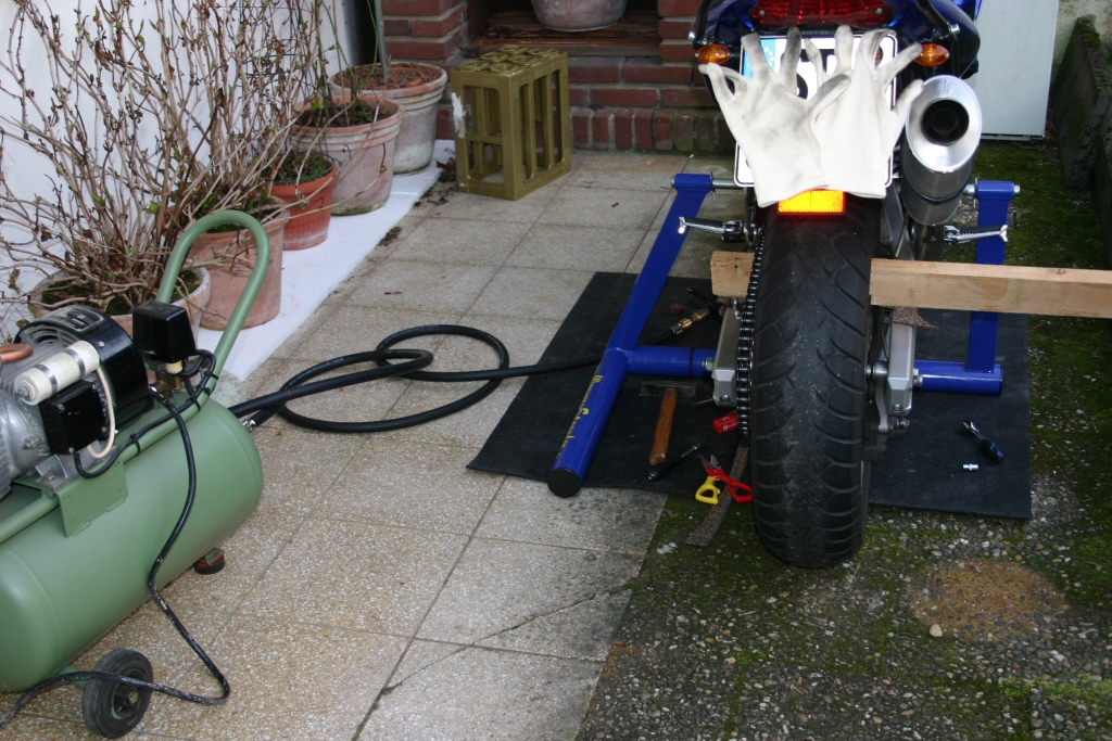

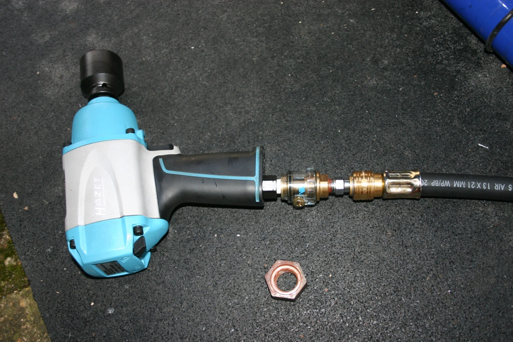

So, heute mal den Schlagschrauber im Einsatz gehabt. :twisted:
Da viele immer klagen, dass die Ritzelschraube so fest sitzt, habe ich den Wechsel des Kettensatzes immer wieder raus geschoben.
Heute war es nun soweit, alles was ich dachte das brauch ich noch hatte ich mir gekauft.
Schlagschrauber mit richtig Power, 32er Kraftnuss und einen richtig dicken Luftschlauch.
Den altersschwachen Kaeser und Lötflamme hab ich auch raus geholt. Und es kam wie es kommen musste, die Schraube hat verloren. :) bor
Obwohl der Flammenwerfer zum erwärmen der Schraube nicht im Einsatz war, war die Schraube nach zwei Sekunden offen.
Ist schon Wahnsinn was so ein kurzer dicker Luftschlauch gegenüber einem Standardschlauch ausmacht.
Das neue Ritzel ist auch schon wieder montiert. Bei nächster Gelegenheit wird noch das Kettenblatt und die Kette getauscht und dann kann es wieder los gehen. :) moped

Broesl_ hat geschrieben:Warum, hat denn jeder handschue auf seinem Kennzeichen? Ist das ein neuer trend aus den USA?! :D
Ne, habe ich zum Fotografieren ausziehen müssen und fand keinen besseren Platz. :wink:
