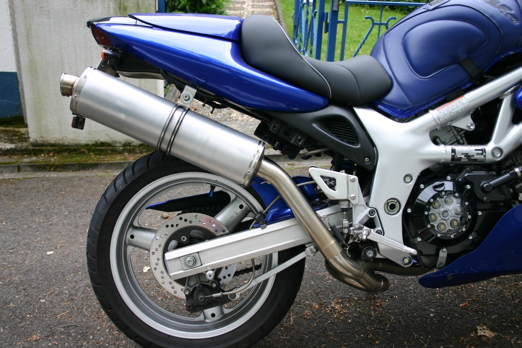

2blue hat geschrieben: @Dieter
Die Chance für Highup wird immer höher. Hat den Vorteil, dass man nicht beim einfedern mit Schwinge und Topf in Konflikt kommt. Ach wenn es aufwendiger ist und vielleicht nicht ganz so schön aussieht, hätte ich lieber den langen Topf. Sind halt ca. 20% mehr Volumen und das passende Rohr hat ca. 15% mehr Durchlass :mrgreen: .
Würde es nicht so aufwändig machen, ich kann dir ein Stück von dem 54x2mm Rohr schicken. Dann hast du einen "Adapter" um entweder den kurzen Topf mit 50mm Einlass zu montieren (wie ab werk) oder den Langen mit 54mm einlass (mit dem Rohrstück 54mmaussen und 50mm innen). Dann probier das erstmal aus. Der "mehr Durchlass" ist glaube ich nicht so relevant, das "mehr Volumen" im Topf schon eher...
Mehr Aufwand ist es eigentlich nicht, mach doch erstmal alles so dran wie geplant, und fahr mal ne Runde (Ausgleichbehälter mit Kabelbinder Fest machen), einfach um mal den Sound zu checken...

guzzistoni hat geschrieben:Mir war der kure ESD deutlich zu laut und der macht auch keinen schönes sound. Versuch mal erst den langen ESD.
Hallo Martin,
auf dem Bild ist do auch ein Kurzer (400mm Mantellänge) oder täucht das auf dem Bild...
Re: Die Knubbel von 2blue
Beitrag von guzzistoni » 07.11.2014 14:22
Ja genau Dieter

2blue hat geschrieben:Die Chance für Highup wird immer höher. Hat den Vorteil, dass man nicht beim einfedern mit Schwinge und Topf in Konflikt kommt. Ach wenn es aufwendiger ist und vielleicht nicht ganz so schön aussieht, hätte ich lieber den langen Topf. Sind halt ca. 20% mehr Volumen und das passende Rohr hat ca. 15% mehr Durchlass :mrgreen: .
War die totale Falschmeldung :oops: . Hatte die Endtöpfe nie zum direkten Vergleich nebeneinander gehalten und deshalb gedacht dass nur die Länge unterschiedlich ist. Da der kurze Topf etwas dicker ist, habe sie fast das gleiche Volumen (um die 5 Ltr). Sind also keine 20% sondern nur 0,8% (ca. 40 ml)

Re: Die Knubbel von 2blue "Der Längere gewinnt"
Beitrag von 2blue » 16.05.2015 21:59
So die Entscheidung ist gefallen.
Es wird nicht der Originale Endtopf der Komplettanlage sondern der Lange der Slip On montiert. Einen neuen Platz für den Ausgleichsbehälter vom Federbein habe ich auch schon. Jetzt noch die Öse am High Up Rohr versetzen lassen, damit die Feder wieder ihre Arbeit machen kann. Dann noch die Halterung vom Bugspoiler oder den Bugspoiler selber etwas anpassen, da die Krümmerführung doch etwas exotisch ist.
Neuer Platz des Ausgleichbehälters
Der Originale und der Lange
Der wirds jetzt :mrgreen:
Beiträge: 15679
Beitrag von Dieter » 16.05.2015 22:10
2blue hat geschrieben:Jetzt noch die Öse am High Up Rohr versetzen lassen, damit die Feder wieder ihre Arbeit machen kann.
Hast nicht noch ne Schelle übrig, dann machst die da drumherum und kannst das eine Ende der Feder in der Schraube einhängen?
http://www.ebay.de/itm/KFZ-Motorrad-Ede ... 2c7a273fb9
sowas...
Denk dran das die die Öse wenn du sie anschweissen lässt auch Edelstahl machen. Ich hab damals bei den Rohren die guzzistoni jetzt hat die Ösen aus den Stiften der Edelstahl Becherblindnieten gebogen... :mrgreen:
...lass das komische Blaue ding unter dem Motor doch einfach weg, damit man die neue Krümmeranlage auch sieht... ;) bier ;) bier

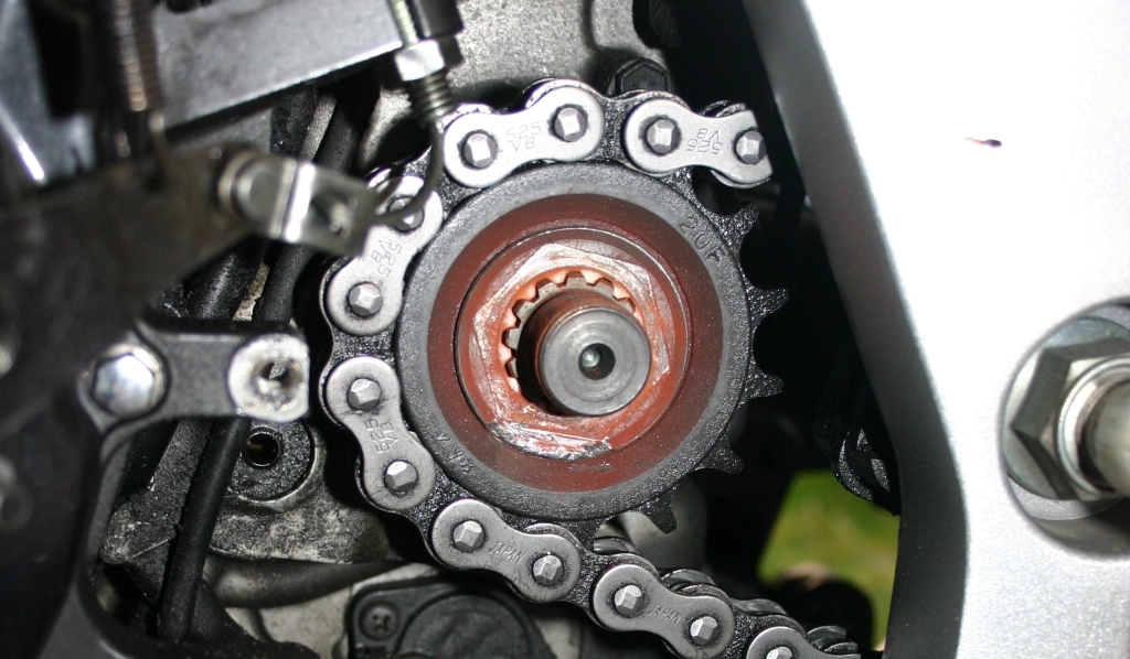

So, heute mal den Schlagschrauber im Einsatz gehabt. :twisted:
Da viele immer klagen, dass die Ritzelschraube so fest sitzt, habe ich den Wechsel des Kettensatzes immer wieder raus geschoben.
Heute war es nun soweit, alles was ich dachte das brauch ich noch hatte ich mir gekauft.
Schlagschrauber mit richtig Power, 32er Kraftnuss und einen richtig dicken Luftschlauch.
Den altersschwachen Kaeser und Lötflamme hab ich auch raus geholt. Und es kam wie es kommen musste, die Schraube hat verloren. :) bor
Obwohl der Flammenwerfer zum erwärmen der Schraube nicht im Einsatz war, war die Schraube nach zwei Sekunden offen.
Ist schon Wahnsinn was so ein kurzer dicker Luftschlauch gegenüber einem Standardschlauch ausmacht.
Das neue Ritzel ist auch schon wieder montiert. Bei nächster Gelegenheit wird noch das Kettenblatt und die Kette getauscht und dann kann es wieder los gehen. :) moped
