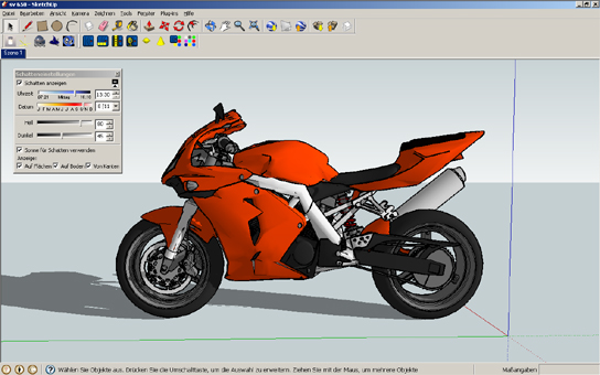

Da die SV aus dem Land der aufgehenden Sonne kommt, und da wo Licht ist, auch Schatten ist, muss die Sonne noch angeknipst werden.
-> Fenster -> Schatten (alle Häkchen reindonnern wie ein V2)
Sieht dann ungefähr so aus:
Sollte man ziemlich zum Anfang machen, damit man später für die fotorealistische Darstellung (Rendern) schon mal 'ne Lichtquelle für Reflektionen hat...

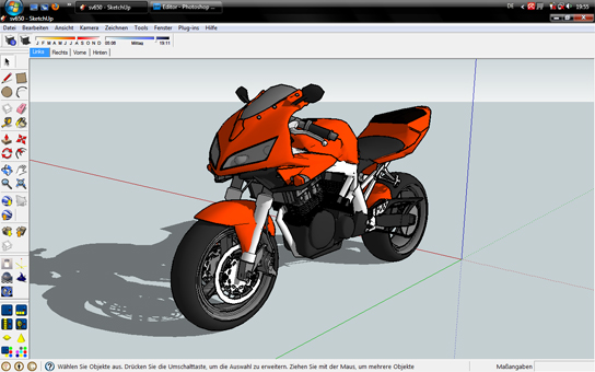

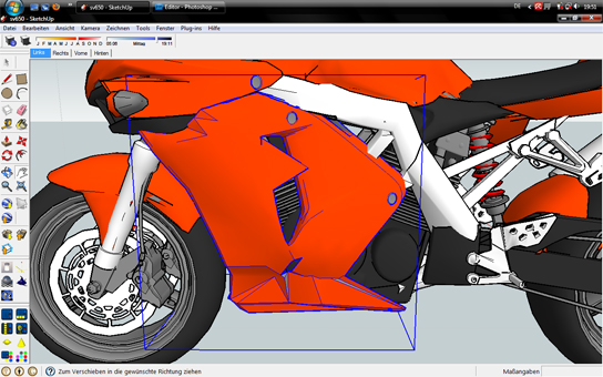

Um an den Motor und den Rahmen zu kommen, soll die Verkleidung verschwinden.
Da der Autor des 3D-Modell's die Verkleidung in Halbschale und unteren Teil getrennt hat, fliegt erstmal das Unterteil weg.
Einfach den unteren Teil der Verkleidung anklicken bis ein blauer Rahmen drumrum erscheint und dann -> rechte Maustaste -> Löschen.
Die Halbschale wird erstmal dranbleiben, da ich noch nicht weiß/sicher bin ob sie bis zum fertigen Bike dran bleibt.
Da hat es sicher der Autor doch recht einfach gemacht, denn unter der Verkleidung gibt es keinen Rahmen. (hoffentlich liest der TÜV hier nicht mit)
Der vordere Zylinder scheint auch zu "steil" zu stehen. Naja, wird wenn später noch eh dran gefrickelt...

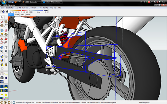

7. Schritt - 2. Demontage
Beitrag von Milloh » 24.08.2010 21:17

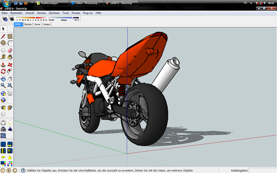

Der Kettenschutz und der hintere Kotflügel gehen (wie die untere Verkleidung auch) 'ne Runde flöten...
Prinzip wie 6. Schritt und sieht dann so aus:
Da das Bike momentan kein Kettenrad sondern eher 'ne Kettenscheibe hat, werde ich mal in der 3D-Galerie bei Google Sketchup mich nach was Passendem umschauen...

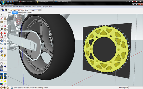

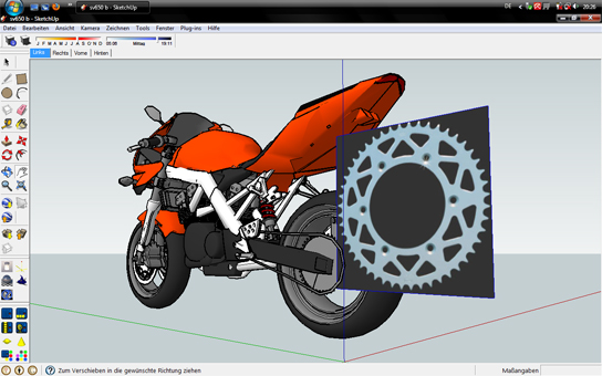

In der 3D-Galerie war kein vernünftiges Kettenrad aufzutreiben.
Dann nimmt man am besten ein Foto und versucht es nachzubauen.
Man zeichnet mit dem Linen- und Bogen-Werkzeug mit einer transparenten Farbe direkt auf dem
Bild und stanzt (Werkzeug: Ziehen/Drücken + löschen) dann mit der Maus die Formen aus.
und sieht dann fertig so aus:
