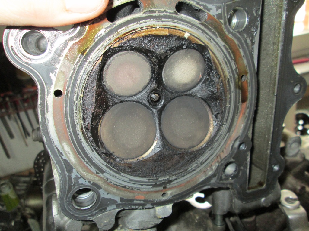

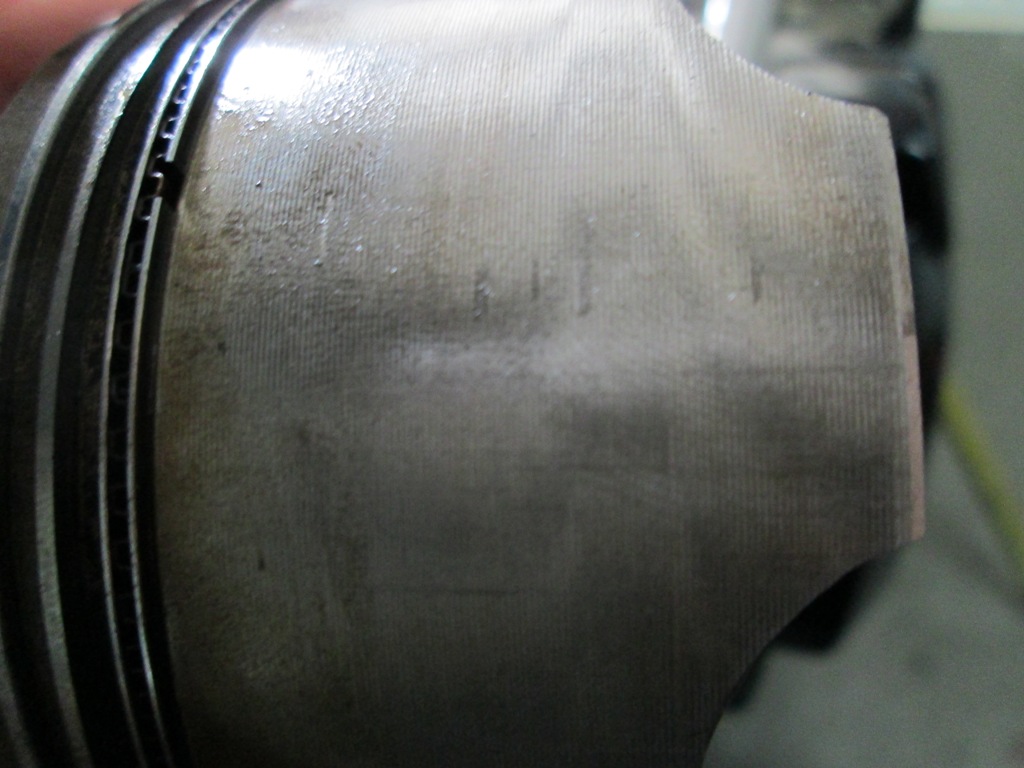

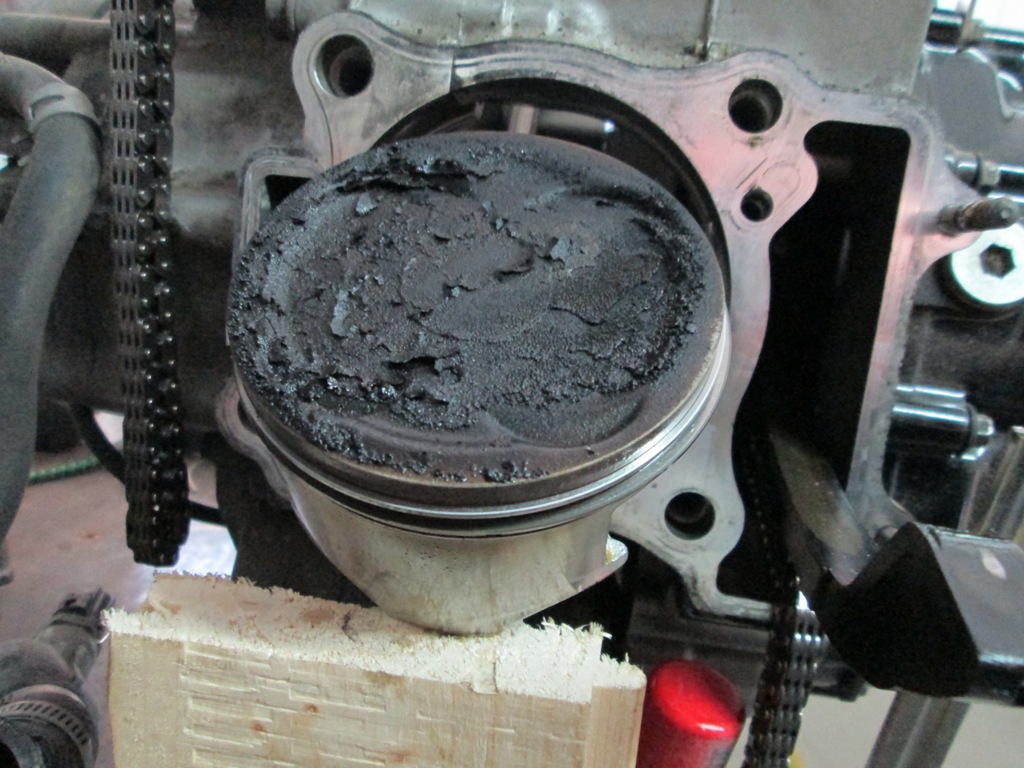

Hier mal Kolben und Brennraum, das Lauf und Kolbenring stoßspiel ist in Ordnung:
Ich gehe davon aus das die Ventilschaftdichtungen verschlissen sind.... Wird sich aber noch klären...

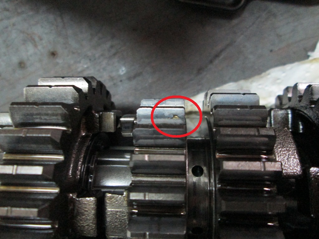

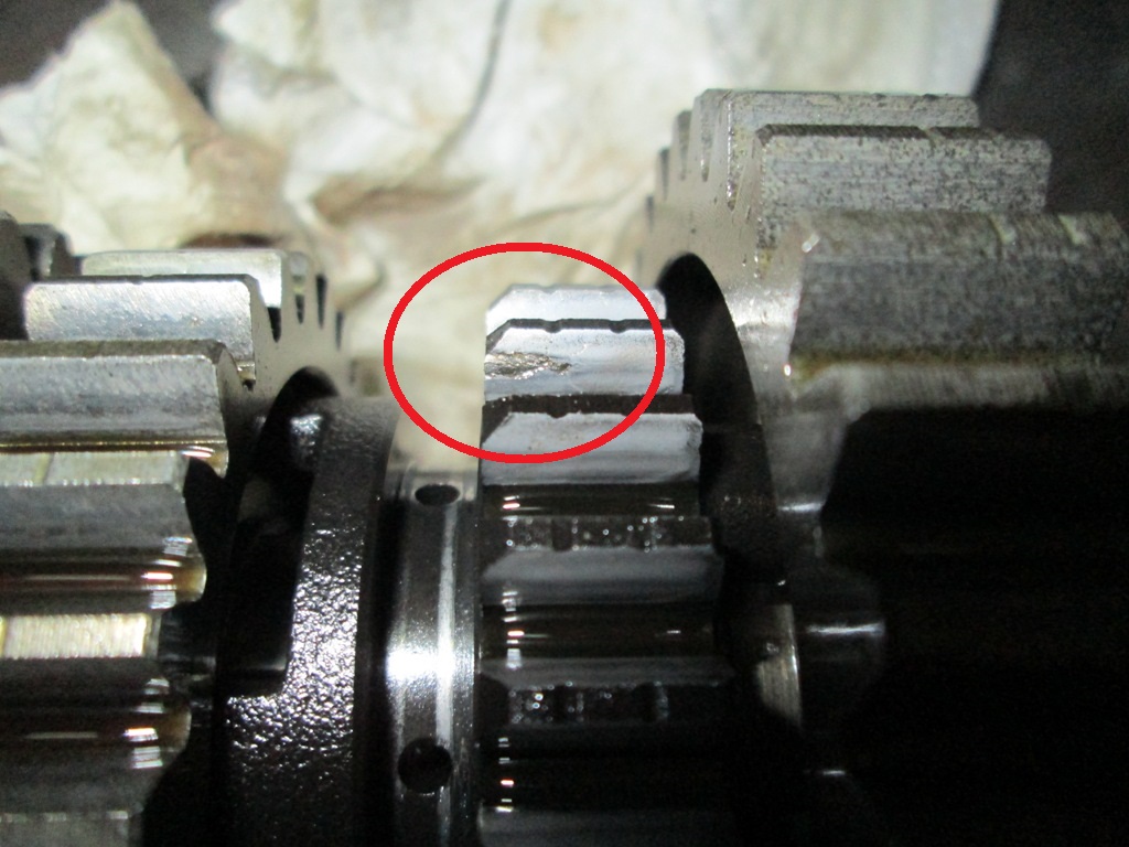

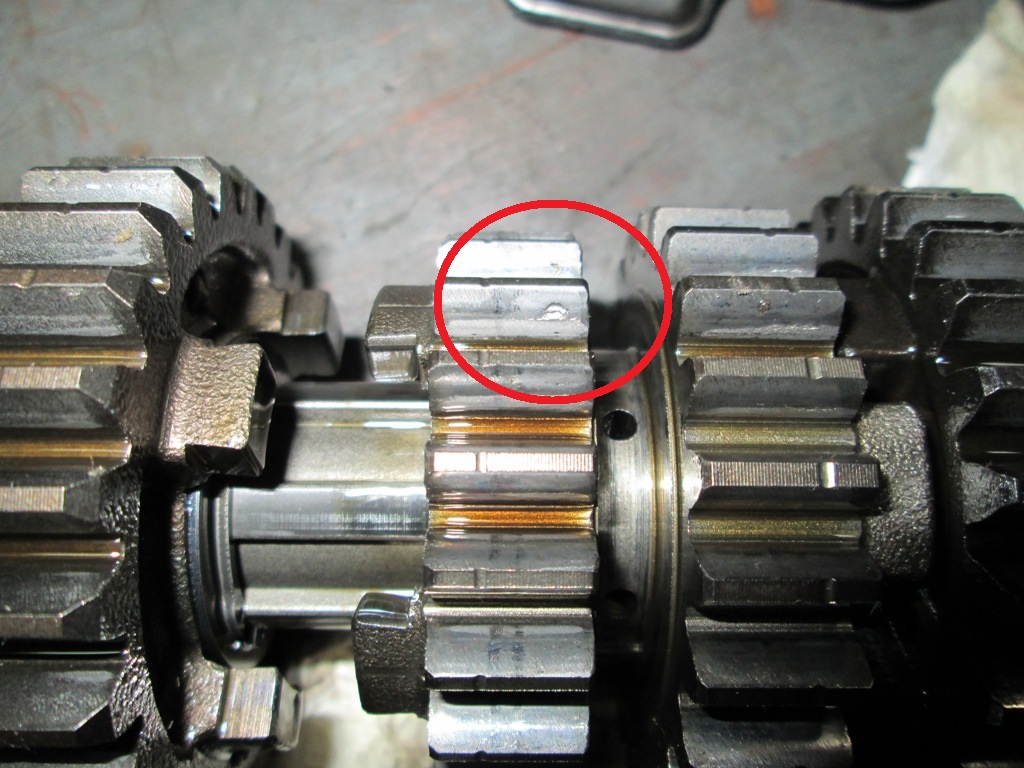

Getrieb hat an 3 Stellen Pitting, 4. und 5. Gang, da ich ein fast neues hier liegen hab (ebay vor 6 Jahren gekauft, spare in der Zeit.... :mrgreen: ) wird das verbaut:
L
Die Lager der Getriebewellen liefen alle noch gut, werden aber trotzdem erneuert, macht keinen Sinn für 20€ Lager zu sparen, wer weiss wie lange sie noch laufen würden. Bei dem Arbeitsaufwand, und das Dichtset kostet auch über 100€ wäre eine erneute Demontage wegen defekter Lager der super GAU...
