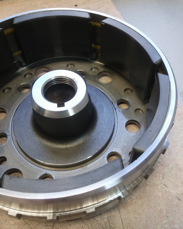

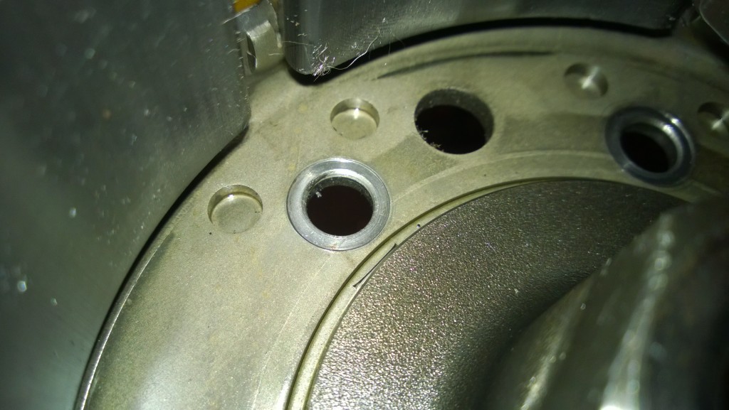

Was wir aber vergessen haben, ist das die Schraubenköpfe selbst in einer Passung sitzen. Auf der Innenseite des Rotors ist diese zu finden.
http://svrider.de/Homepage/Bildergaleri ... 2a7b77.jpg
VG
PS: Es wäre also von Vorteil wenn die Titanschrauben an der Kopfunterseite die selben Maße haben wie das Original.
2. PS: Auf dem Bild sieht man noch die Späne vom drehen. Der Rotor ist vor dem Einbau penibelst zu reinigen. Bekanntlich machen sich Stahlspäne im Ölkreislauf nicht sonderlich gut.

Ich bin mir nicht sicher ob das Passungsvertiefungen sind, meine Rotoren haben das nicht. Macht man eigentlich nicht dass man etwas über den Schraubenkopf zentriert, das Gewinde ist ja gerollt und dementsprechend ungenau. Wenn man etwas über eine Schraube zentriert, dann hat diese z.B. einen Bund wie die Bremsscheiben Schrauben.
Beiträge: 6759
Re: Motorengeflüster, WeightWatchers und mehr
Beitrag von Kolbenrückholfeder » 25.01.2015 11:57
Ich denke nicht dass das eine Passung ist, sondern einfach nur eine plan gefräste Auflage für die Schraube um das Anzugsmoment sauber setzen zu können.
Der Rotor sebst ist aus meiner Sicht ein tiefgezogenes relativ weiches Blech das im Nachhinein an vielen Stellen mit einem Dreh/Fräswerk nachgearbeitet wird um die Maßhaltigkeit für die ganzen Ein/Anbauteile zu gewährleisten.
Da wird nix über Schrauben zentriert, sonst wären das Passschrauben und das kann ich im Moment nicht erkennen, vor allem nicht über eine Passung am Schraubenkopf.
;) bier

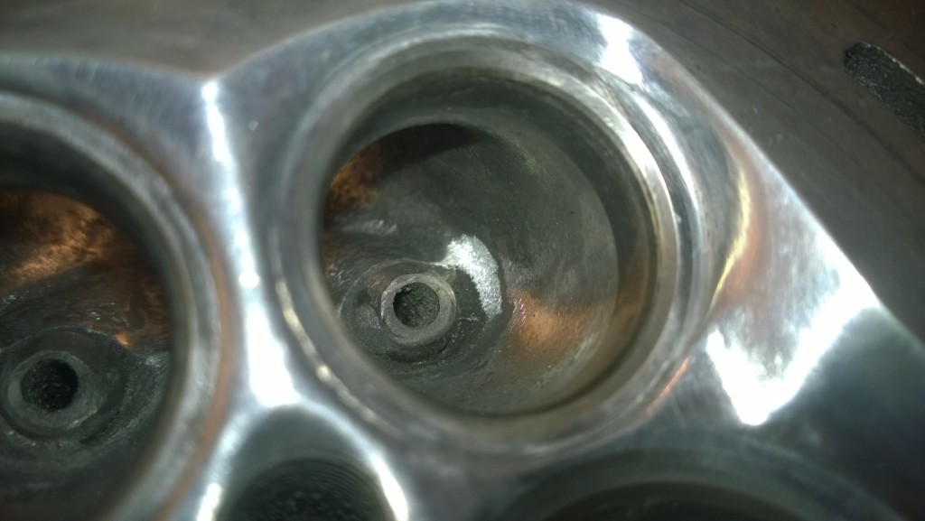

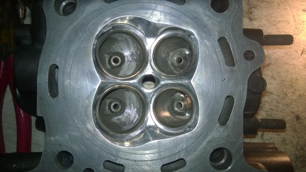

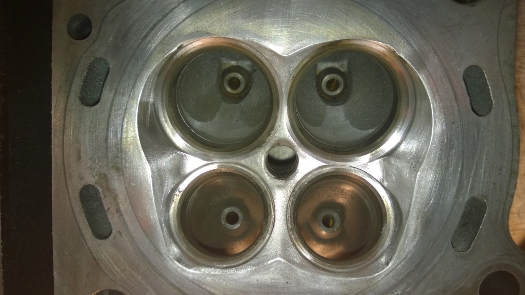

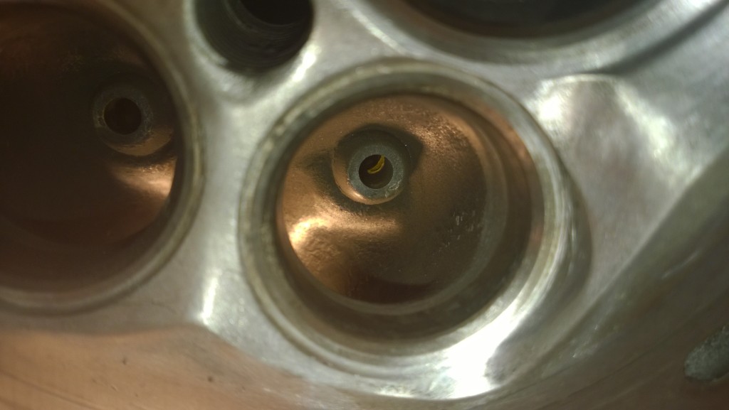

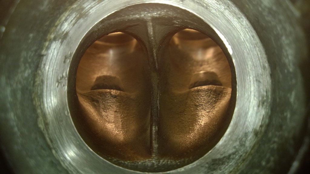

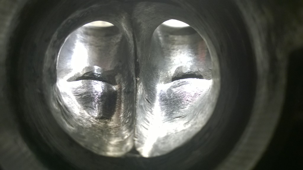

Mein erster Zylinderkopf ist fertig.
Gemacht wurde:
- Auslasskanäle geweitet (ca 0,5 bis 2mm, jenachdem wo man misst), geglättet und poliert - soweit es ging, mangels passenden Dremelwerkzeug wurde die Oberfläche zwar glatter als der Originalguss, aber nicht Spiegelglatt
- Einlasskanäle geglättet
- Brennraum geglättet (scharfe Kanten von der maschinellen Ventilsitzbearbeitung ab Werk entfernt) und poliert (da es hier nicht so eng zu geht ist das ganz gut machbar)
Man erkennt (wenn man den Kopf vor sich hat) das die Einlasskanäle schon recht gut sind. Es geht schnurgerade in den Brennraum, nur zum Schluss ein leichter Knick und die Ventilführungen sind nicht im Weg. Der Auslass dagegen ist macht einen wenig tollen Bogen fast 90° Bogen und die Ventilführungen sind ordentlich im Weg. Noch dazu gehts am Auslass recht eng zu. 33mm Auslass am Krümmer, wo 39mm möglich wären (39mm ist der Innendurchmesser der Krümmerdichtung). Natürlich kann man nicht soweit gehen, denn am Auslass haben wir Kühlwasserkanäle.
Um mehr Durchlass an den Ventilen zu erreichen, kann man auch den Ventilsitz nach aussen verlegen. Der Ventilsitz wird dabei aufgebort auf das maximal mögliche Maß, so dass der Ventilteller so weit wie möglich am äußeren Rand schließt. Am Einlass wäre max. 1mm möglich, am Auslass konnte ich nicht genau messen, aber sicher auch 0,5 bis 1mm. Sowas sollte man aber mit dem Motorenbauer seinen Vertrauens besprechen und sich nicht auf meine Angaben verlassen.
Auslass vorher (ungereinigt):
http://svrider.de/Homepage/Bildergaleri ... 2d5959.jpg
http://svrider.de/Homepage/Bildergaleri ... 2d191d.jpg
Auslass nachher:
http://svrider.de/Homepage/Bildergaleri ... 2c8e36.jpg
http://svrider.de/Homepage/Bildergaleri ... 2c4b89.jpg
Brennraum vorher (bereits mit Schleifer gereinigt):
http://svrider.de/Homepage/Bildergaleri ... 2ccfb6.jpg
Brennraum nachher:
http://svrider.de/Homepage/Bildergaleri ... 2bf9a0.jpg
Zum Brennraum gehört natürlich auch der Kolbenboden. Der kommt noch dran.
Kolbenrückholfeder hat geschrieben: Da wird nix über Schrauben zentriert, sonst wären das Passschrauben und das kann ich im Moment nicht erkennen, vor allem nicht über eine Passung am Schraubenkopf.
;) bier
Zumindest haben meine Schrauben in dieser gedrehten Vertiefung kein spürbaren Spiel.
VG

nochmal zum Thema mit den Schraubenkopfpassungen. Ich hab mal in meinen Kante Rotor geschaut, da sieht man an manchen Stellen kaum Spuren wo die Schraube sitzt. Ich denke das könnten einfach Spuren von der Erstmontage sein, die Schrauben haben eine Güteklasse 10.9 und werden wohl ziemlich stark angezogen. Der Kopf gräbt sich dann ein wenig in das Material und hinterlässt dann diese Vertiefungen.
Auf jeden Fall kannst Du den Freilauf erst nur ein wenig festziehen, den Rotor dann mal einbauen und den Freilauf dann mit der Messuhr in die richtige Position bringen bevor Du ihn dann ganz fest ziehst.

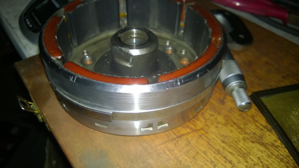

Wir haben heute nochmal ein wenig abgedreht. Wir sind beim Abdrehen so weit an die Magneten der Zündung gegangen wie es ging und haben noch ein zwei Zehntel weg genommen.
Ergebnis: 1448g (org. 1503g) also -55g
Damit bin ich zufrieden. Materialstärke beträgt noch min. 3,8mm, Außendurchmesser an den Abgedrehten Seiten liegt bei ca. 129,8mm. Original liegt bei ca. 130,8mm
http://svrider.de/Homepage/Bildergaleri ... 42a4bc.jpg
@Knubbler:
Ich bin mir ziemlich sicher das diese Vertiefungen nicht vom Anzug kommen sondern gedreht sind o.ä. Die Vertiefung sind etwa 0,2mm tief und nicht rund wie der Schraubenkopf, sondern "eckig". Diese 0,2mm müsste es ja irgendwo hingequetscht haben. Mit ner Messuhr kann man da auch nix Einstellen, wollte ich erst schreiben. Aber beim drüber nachphylosophiern fällt auf, das das natürlich Quark ist. Man kann bei oder nach der Montage den Sitz des Freilaufs natürlich kontrollieren. Gute Idee, damit kann man sicher gehen.
VG
