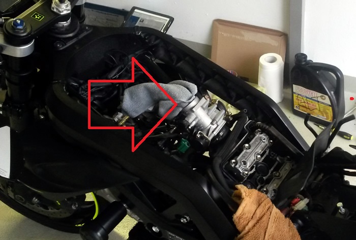

aVa hat geschrieben: - neue Gaszüge + HRC Griffhülse (eigentlich eine "Rückrüstung", denn die jetzige Variante is zwar super vom Drehwinkel, aber zu schwergängig)
- Einbau PowerCommander III USB (Abstimmung auf'm Prüfstand kommt dann die nächsten Wochen)
Deine Kleine war beim Treffen ja recht schwach auf der Brust. Kann es sein, dass das von den Gaszügen kommt.
Inu hatte letztes Jahr auch nicht die volle Leistung, da haben die Gaszüge und der Gasgriff als Gasanschlagbegrenzer gewirkt.

2blue hat geschrieben:Deine Kleine war beim Treffen ja recht schwach auf der Brust. Kann es sein, dass das von den Gaszügen kommt.
Ist nicht der Fall. Die Drosselklappenmechanik wird vollständig betätigt.

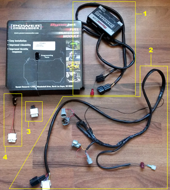

Beitrag von aVa » 28.08.2014 17:32
Der PCIII ist heut gekommen :top:
Ist ja ein Gebrauchter der erst vor kurzem aus ner SV ausgebaut wurde ...
... nun hab ich anscheinend nen Kabebaum extra dazu bekommen :) empty :mrgreen:
1. PCIII mit Kabelbaum für Anschluss von Einspritzung und Drosselklappensensor
2. für was is der??? der weiße Stecker passt in den Expansion Port vom PC, das kleine graue Kabel müsste ebenfalls an den TPS kommen und mit den grauen Steckern kann man sich in die Zündung beider Zylinder einklinken.
3. weiß ich auch nicht für was der sein soll? passt in den Expansion Port und schließt wohl irgendwas kurz...
4. PowerAdapter zur Stromversorgung ohne Motorrad
Hat jemand ne Ahnung :?: :?: ;) bier
Zündmodul kann's ja nicht sein, weil das eigentliche "Modul" ja fehlt" :D
Und da is der Kabelbaum normal fest dran.

Beitrag von focuswrc » 28.08.2014 18:20
die 2 brauchst glaub auch wenn du ne Schaltunterbrechung montieren magst, da werden die spulen kurz außer Gefecht gesetzt zum schalten.
Re: SV650 - Ace Cafe Tokyo Edition Two [ PC III Kabelbaum ]
#1731
Beitrag von aVa » 29.08.2014 21:22
focuswrc hat geschrieben:die 2 brauchst glaub auch wenn du ne Schaltunterbrechung montieren magst, da werden die spulen kurz außer Gefecht gesetzt zum schalten.
Aber ich dachte immer, um mit dem Quickshifter wirklich die Zündung zu unterbrechen oder überhaupt irgendwas an der Zündung zu drehen, braucht's das "Ignition Module" :?: :?:
Der PowerCommander is ja eigentlich nur das "Fuel Injection Module".
Hab ihn jetzt auf jedenfall nur mal mit dem "Standard-Kabelbaum" angeschlossen. Erstmal möcht ich wissen für was der andere genau is :D
Mal guggn'n ob mir der Verkäufer antwortet. Auf dem PC war übrigends ne Map mit dem Titel "Seriensportmapping" :wink: :mrgreen:
Ausserdem hab ich die Ventile kontrolliert. War schon überfällig... :roll:
Aber nach über 27000km fast alle 8 genau in der Mitte der Toleranz. :top:
Gasgriff und Gaszüge sind auch getauscht. Ein Unterschied wie Tag und Nacht. :D
Hat's schon mal jemand geschafft beide Züge ein- und wieder auszuhängen, ohne die Ansaugbrücke zu lösen/demontieren?
War ne ordentliche Fummelei, aber ging tatsächlich 8) Hatte was von Gehirnchirurgie :mrgreen:
Soul
#1732
Beitrag von Soul » 30.08.2014 20:14
aVa hat geschrieben: Hat's schon mal jemand geschafft beide Züge ein- und wieder auszuhängen, ohne die Ansaugbrücke zu lösen/demontieren?
Natürlich 8)

aVa hat geschrieben: Hab ihn jetzt auf jedenfall nur mal mit dem "Standard-Kabelbaum" angeschlossen. Erstmal möcht ich wissen für was der andere genau is :D
Das "Seriensportmapping" muss aber nicht unbedingt förderlich sein. Früher gab es eine Leistungsbegrenzung im Seriensport. Vielleicht wurde das Mapping benutzt um diese Grenze einzuhalten.

btw. der Verkäufer hat sich bezügl. dem zusätzl. Kabelbaum vom PC gemeldet:
...Kabel zu viel mit geschickt...kannste weg werfen...ein wenig experimentiert...selbstgebautes Steuergerät...Kabelgulasch...alles ausgebaut und eingepackt...alte Kabelbaum mit drin...
