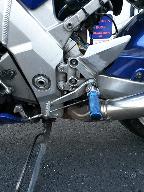

Liebe Kinder, liebe Leute, die Adapterplatten der Rasten kamen heute.
Nachdem das Wetter gepasst hat und ich Zeit hatte, bin ich in den Werkstattcontainer gefahren und hab mich an die Platten gemacht.
Also zuerst mal ein Foto von vorher:
Und ja ich weiß, ich muss mal Putzen :mrgreen:
Bremsflüssigkeitsbehälter abgeschraubt, Federn ausgehängt und dann die Rasten abgenommen, Platten mit passenden Schrauben angeschraubt, Rasten auf Lochreihe 2 ganz oben hin wieder montiert und alles wieder zusammengeschraubt.
Die Montage war eigentlich ganz easy, mit den Federn beim Bremshebel wars ein bisschen ein Gefummel aba es hat dann gut funktioniert.
Den Bremsflüssigkeitsbehälter hab ich mit dem "Blech" der Transportsicherung nach hinten gelegt, warum was kaufen wenn man was hat :D
Die Feder fürs Bremspedal hab ich dann mit etwas Kraftaufwand auf die passende Länge gezogen, obs schick und vernünftig ist sei dahin gestellt, es is funktional und ich hatte grad keine passende zur Hand. Daran hab ich nicht gedacht.
Die Pedalstellung hab ich so lassen wie vorher, empfand es vom Winkel sehr angenehm und bei Sportlicher Fahrweise komm ich mim Fuß nicht drauf.

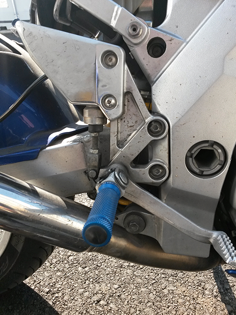

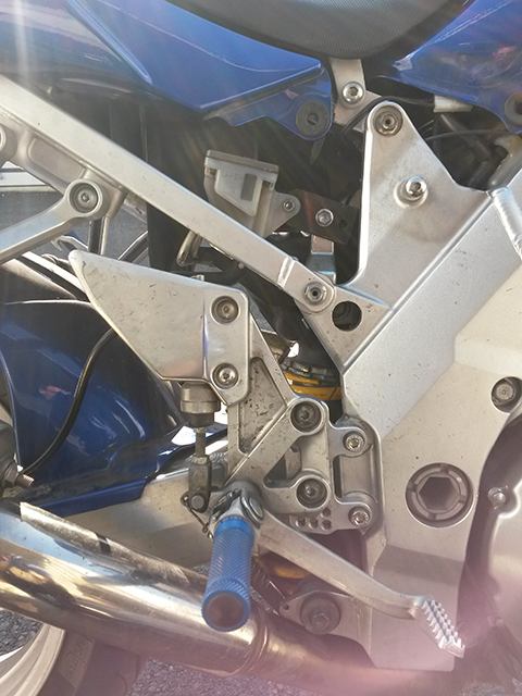

Dann gings auf die andere Seite. Auch hier einmal wies vorher ausgschaut hat:
Schaltgestänge rausgeschraubt, Raste runter, Platte dran, Raste drauf.
Das Gestänge hab ich mit der 20mm Verlängerung auf die richtige Länge ergänzt und anschließend den Schalthebel etwas sportlicher nach unten geneigt.
Jetz mal einen Bremslichtcheck ob die Feder denn auch den Schalter betätigt. Natürlich nicht, also an der Feder rumgefriemelt bis ich bei Pedalbetätigung ein Licht bekommen hab :D
Eine kleine Containerplatzrunde gedreht und, man kanns glauben oda auch nicht, ich kann Schalten, Bremsen und Füße abstellen :mrgreen:
Bei der Heimfahrt konnte ich dann die gewählte Position einem ausgiebigerem Test unterziehen und ich bin zufrieden.
Meine Knie kommen jetzt wieder etwas höher auf die Stormgrips, den Kniewinkel empfinde ich als angenehmer. Jetz brauch ich die Füße nicht mehr mit dem Ballen auf der Raste parken. Die Haltung des Oberkörpers hat sich eigentlich nicht geändert.
Ob es dann auch Touren und Langstreckentauglich ist, wird sich hoffentlich am nächsten schönen Wochenende zeigen.
Bis zum nächsten mal :)

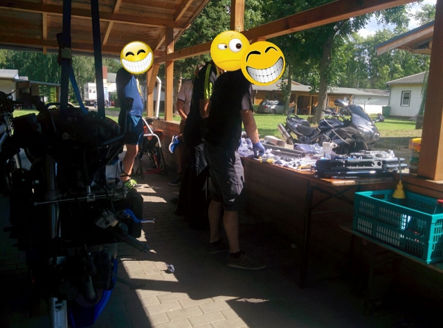

Nachdem sich ein bis zwei Freiwillige gefunden haben dir mir bei meiner Gabel geholfen haben, hab ich Freitags gleich mal ein Komplettservice der Gabel machen können und gemacht.
Trau mich an sowas nicht von ganz alleine ran, einmal gesehen zu haben hilft mir da schon ungemein.
Es hat sich rausgestellt, schwierig ist anders, sofern sich alles problemlos zerlegen lässt.
Der eigentliche Plan war:
  • Gabel zerlegen
    Gleitbuchsen, Simmerrringe, Staubkappen usw. tauschen
    härteres Öl einfüllen
    zusammenbauen
Nach einem Gespräch mit Olli am Donnerstagabend haben sich dann auch noch ein Paar Wilbers für 75kg (eigentlich perfekt wie ein Fliegengewicht für mich) gefunden.

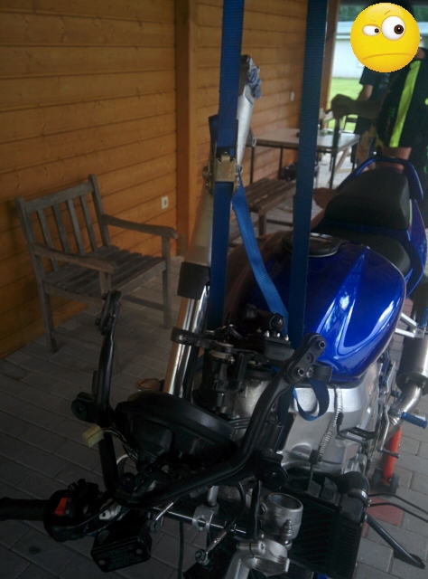

Zuerst mal Moped hinten aufbocken und vorne aufhängen und zerlegt:
Um zu überprüfen, ob das mit den Federn tatsächlich passt, haben wir zuerst mal die Front zerrissen, meine Holme ausgebaut, Olli's Holme mit vermeintlichen Wilbers (war noch nicht ganz klar ob tatsächlich Wilbers) eingebaut und mal ne Runde gedreht.
Beim Einbau des ersten Holmes ist doch, schon fast aus Prinzip, was nicht ganz richtig gewesen, also wer findet den Fehler:
Nach der Probefahrt wurden die Federn für ausgezeichnet befunden also Ollis Holme auseinander um die Federn auszubauen.
Wie es dann ans Aufschrauben meiner Gabel ging, mussten wir feststellen, dass der linke Lenkanschlag durch meinen Unfall 2009 so beleidigt war, dass er uns doch gleich abgebrochen ist. Also was tun um die obere Kappe aufschrauben zu können?
Da kam die Idee: Holm verkehrt rum in die obere Brücke einspannen und dann kopfüber aufschrauben. Gesagt getan.
Sah witzig aus, und für alle USD-Liebhaber: Ich kann das auch, nur anders und mit deutlich weniger Budget :mrgreen:
Zu den Fahreigenschaften: lässt sich ohne Widerstand des Vorderrades umlegen, Stabilität in Schräglage ist bescheiden und das Rumpeln der Bremse beim Stehenbleiben an der Ampel fällt auch negativ aus :P

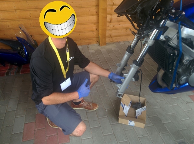

Also weiter im Text: Gabelholme sind alle zerlegt, wurden gereinigt und anschließend, vielleicht oder vielleicht auch nicht richtig zusammengebaut :D
Vor lauter Motivation wurde einstimmig beschlossen, die Gleitbuchse, welche im Tauchrohr sitzt, gleich und sofort auf der Stele einzutreiben. Im nachhinein betrachtet ne blöde Idee, dann passt der Rest nicht mehr durch.
Nach mühsamen rausgefummel haben wir das Teil entsorgt und die alte Gleitbuchse wiederverwertet, war noch sehr gut in Schuss.
Die weitere Vorgehensweise war denkbar einfach, alles putzen und zusammensetzten.
Nachdem wir dann endlich zum Einfüllen des Gabelöles kamen und das Luftpolster telefonisch bei Wilbers erfragt wurde, ist uns doch gleich noch was passiert.
Beim ersten Holm haben wir vergessen die Einstellschraube der Druckstufe reinzuschrauben. Was war? Öl oben rein und unten raus.
Wir haben versucht möglichst viel aufzufangen, hat am Ende dann aba doch nicht gereicht. Dazu aber gleich mehr.
Erster Holm wurde mal fertig gemacht, Vorspannung, Zug- und Druckstufe auf Werk eingestellt und wieder in die Gabelbrücken eingespannt.
Jetzt haben sich mein Bruder und ich an den zweiten Holm gemacht, man(n) will ja schließlich auch was lernen. Hilfe für Fragen stand stehts bereit.
Wies dann ums Gabelöl und den Luftpolster ging, war natürlich zu wenig Öl da, na eh klar. Nach errechnen des fehlenden Volumens wurde beschlossen, nicht mit dem greifbaren 10W aufzufüllen. Der "Schluck" der gefehlt hat war dann doch etwas über 100ml groß.
Also was machen? Genau, neues Öl besorgen!
Wo? bei der Tante! (Hab das 7,5W on Motorex drinnen)
Wo is das nächste Geschäft? JACKPOT: eine Stunde entfernt, in Magdeburg!
Also angerufen ob das passende Öl lagernd ist, den Skorpi mit Navi auf seinen Hobel gesetzt, einen Radler trinken gegangen und gewartet, dass er 2 Stunden später mit der passenden Bestellung wieder auftaucht :lol:
Er hat dann tatsächlich den Weg zurück gefunden :)
Jetzt konnten wir das Polster richtig einstellen, alles zusammenschrauben, einbauen und das Moped wieder in einen brauchbaren Zustand zurück bringen.
