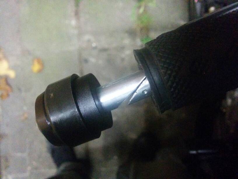

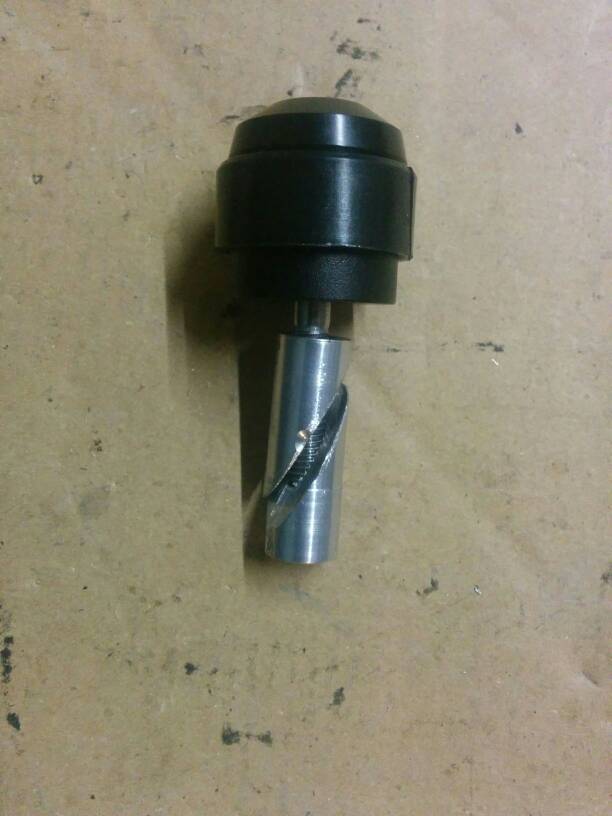

Wie dem auch sei, nächste Baustelle:

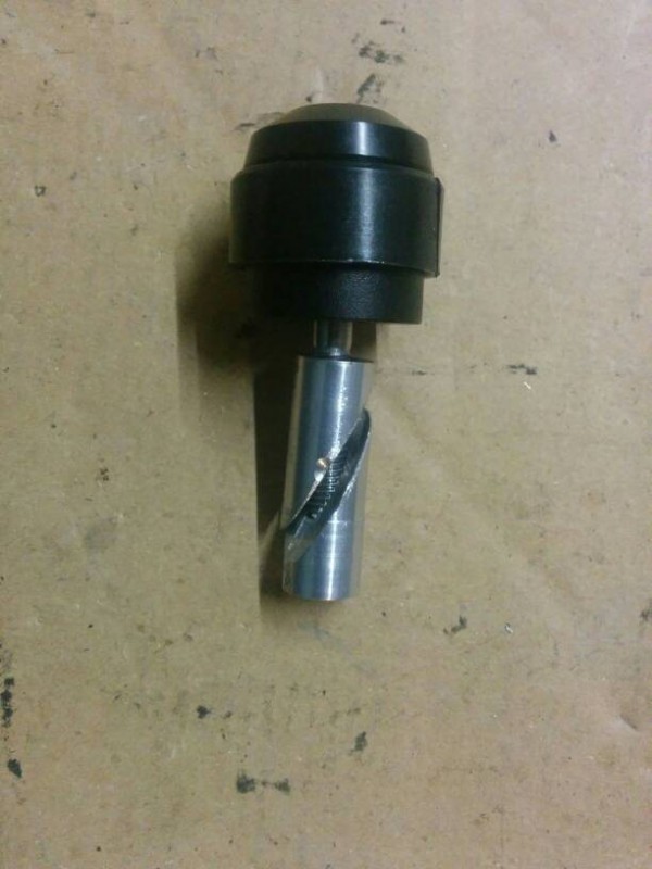

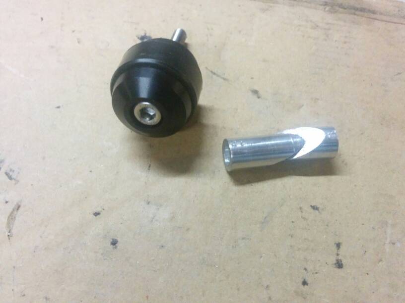

Anbringen der Lenkerenden um die Spiegel zu befestigen. Dazu braucht man passende Teile, die ich schon hatte: schöne schwarze magozzi von Louis aus dem Sonderangebot, liegen schon ein Jahr in der Galerie und warten auf den Einsatz.
Diese haben Spannhülsen aus Metall, die die Lenkerenden sehr fest und verdrehsicher im Lenker fixieren. Passend für Alu-Lenker!!
Aaaaber nicht für alle Alu-Lenker :x
Der ABM hat einen Innendurchmesser von ca. 12mm andere Lenker haben durchweg dünnere Rohre und somit auch größeren Innendurchmesser ~ 14-15mm.
Also ist wieder basteln angesagt:

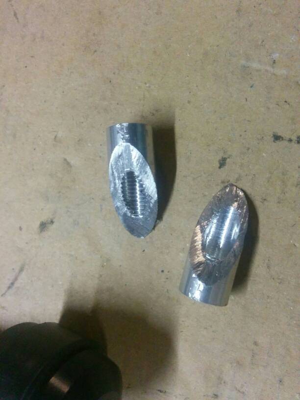

Ich habe mir 12mm Alu-Hülse gedreht und ein M6 Gewinde reingeschnitten.
Dann habe ich die Hülse sehr schräg durchgesägt und das eine Ende mit 7mm aufgebohrt.
Wenn man diese Hülsen dann montiert und in das Lenkrohr einführt, dann die Spannschraube festzieht, verkeilen sich die aufgesägten Spannhülsen und die Lenkerenden sind bombenfest montiert.
Jetzt haben die Spiegel einen sehr festen Sitz!

guzzistoni hat geschrieben:Wenn man diese Hülsen dann montiert und in das Lenkrohr einführt, dann die Spannschraube festzieht, verkeilen sich die aufgesägten Spannhülsen und die Lenkerenden sind bombenfest montiert.
Du Schlingel, hast wohl das Patent vom Fahrradvorbau geklaut :povoll: .

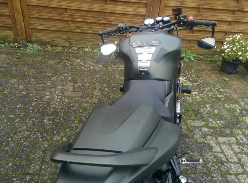

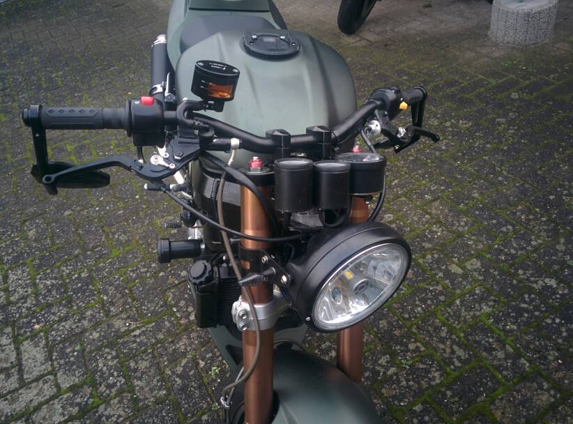

Beitrag von guzzistoni » 22.10.2017 9:48

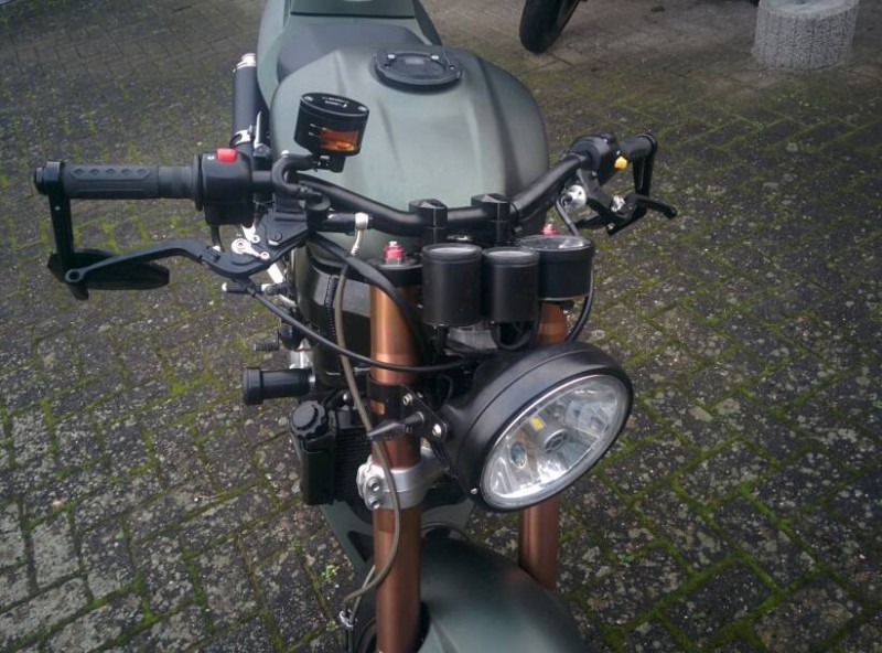

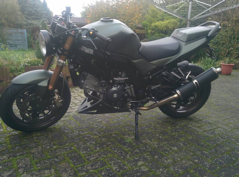

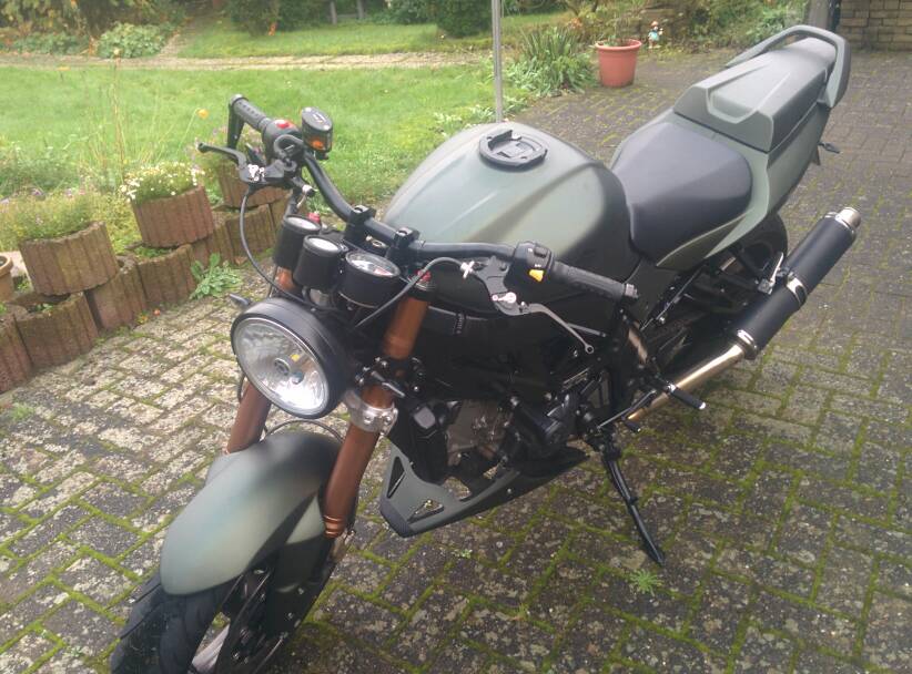

So sieht die grüne Gurke jetzt aus:

Beitrag von VOODOO » 22.10.2017 10:42
Wieviel cm sind deine Hände jetzt weiter hoher und breiter?
Re: guzzistoni's K4 **neue Farbe braucht das Land **
#1838
Beitrag von guzzistoni » 22.10.2017 11:38
Die Stummel hatten etwa 70cm Breite, jetzt ist die Lenkerposition 3-4cm höher.
Das ist für mein Empfinden immer noch sportlich. Könnte für maximale Bequemlichkeit sicher noch höher sein, aber mir gefällt das so. Es ist, soweit ich das bisher feststellen konnte, ausreichen komfortabel. Allerdings bin ich noch nicht lange Strecken gefahren, das wird wohl dieses Jahr auch nichts mehr (Wetter sch..sse, und bald ist Saison zu Ende).

Beitrag von hannes-neo » 22.10.2017 11:56
Toll gemacht Martin. Nach wie vor ein wirklich schickes Motorrad. Die Lösung des Lenkerendenproblems gefällt mir. Ich habe damals meine Spannhülsen abschleifen müssen. Wie gut wenn man eine Drehbank hat.
Die Victory Spiegel bieten wirklich eine schöne Sicht nach hinten, großflächig und man sieht sehr viel. Nur der Blick nach unten dauert lange und ist gewöhnungsbedürftig.
