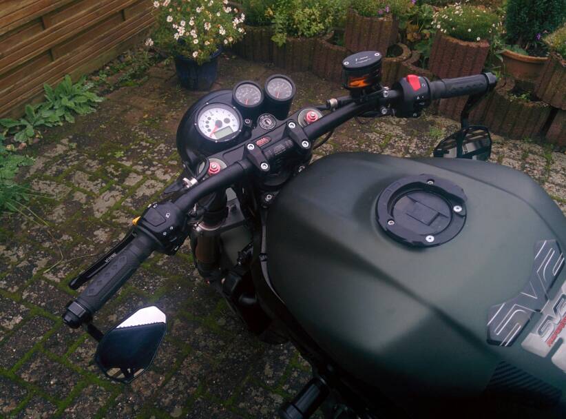

Wie dem auch sei, nächste Baustelle:
Anbringen der Lenkerenden um die Spiegel zu befestigen. Dazu braucht man passende Teile, die ich schon hatte: schöne schwarze magozzi von Louis aus dem Sonderangebot, liegen schon ein Jahr in der Galerie und warten auf den Einsatz.
Diese haben Spannhülsen aus Metall, die die Lenkerenden sehr fest und verdrehsicher im Lenker fixieren. Passend für Alu-Lenker!!
Aaaaber nicht für alle Alu-Lenker
Der ABM hat einen Innendurchmesser von ca. 12mm andere Lenker haben durchweg dünnere Rohre und somit auch größeren Innendurchmesser ~ 14-15mm.
Also ist wieder basteln angesagt:
Ich habe mir 12mm Alu-Hülse gedreht und ein M6 Gewinde reingeschnitten.
Dann habe ich die Hülse sehr schräg durchgesägt und das eine Ende mit 7mm aufgebohrt.
Wenn man diese Hülsen dann montiert und in das Lenkrohr einführt, dann die Spannschraube festzieht, verkeilen sich die aufgesägten Spannhülsen und die Lenkerenden sind bombenfest montiert.
Jetzt haben die Spiegel einen sehr festen Sitz!

So sieht die grüne Gurke jetzt aus:

Wieviel cm sind deine Hände jetzt weiter hoher und breiter?
- guzzistoni
- Beiträge: 17304
- Wohnort: 27777 Ganderkesee
Re: guzzistoni's K4 **neue Farbe braucht das Land **
Die Stummel hatten etwa 70cm Breite, jetzt ist die Lenkerposition 3-4cm höher.
Das ist für mein Empfinden immer noch sportlich. Könnte für maximale Bequemlichkeit sicher noch höher sein, aber mir gefällt das so. Es ist, soweit ich das bisher feststellen konnte, ausreichen komfortabel. Allerdings bin ich noch nicht lange Strecken gefahren, das wird wohl dieses Jahr auch nichts mehr (Wetter sch..sse, und bald ist Saison zu Ende).

Toll gemacht Martin. Nach wie vor ein wirklich schickes Motorrad. Die Lösung des Lenkerendenproblems gefällt mir. Ich habe damals meine Spannhülsen abschleifen müssen. Wie gut wenn man eine Drehbank hat.
Die Victory Spiegel bieten wirklich eine schöne Sicht nach hinten, großflächig und man sieht sehr viel. Nur der Blick nach unten dauert lange und ist gewöhnungsbedürftig.

Die Heckanhebung/Sitzwinkel/Höhe spielt dabei eine nicht unerhebliche Rolle.
Bei meiner N mit dem originalen Lenker habe ich sogar noch den Riser um 25mm erhöht um eine gute Position zu finden. Die Riseraufnahmen liegen bei diesem Modell allerdings auch um 10-15mm weiter vorne.
Die nächste Verbesserung was die Sitzhaltung angeht wäre das Zurück/Hochverlegen der Rasten z.B. mit den Platten von Trw-Lucas.
Die Belastung der Handgelenke im "Normalbetrieb" nimmt damit deutlich ab ohne dass man gleich hinten runter fällt.
@Blick nach unten - Spiegel: Ich halte diese Anbringung sogar für Bedenklich was die Sicherheit angeht. Der ganze "ich schau in den Spiegel" Prozess dauert einfach zu lange bis man wieder den kompletten Überblick hat.

Naja Knut, mit der Sitzposition ist das dann immer so eine Sache, da gibt es sicher ergonomtrische Richtwerte, aber letztendlich muss es dem krummen Gesellen passen, der seinen ledirten Körper auf die Karre zwängt....
da ist die alle Theorie oftmals recht Grau!

Sieht gut aus, die Spiegel gefallen mir. Allerdings muss ich KRF zustimmen.
AAAAAABER: Das ist wie überall eine Frage des persönlichen Geschmacks und Empfinden und wenn du damit zurecht kommst, ist doch alles in Butter
Nicht nur, dass es lange dauert, auch muss man nach unten gucken und nicht, wie bei normalen Spiegeln, nur zur Seite schielen. Das finde ich persönlich unkomfortabel, vor allem, weil ich die Position der S-Spiegel gewohnt bin.Kolbenrückholfeder hat geschrieben:@Blick nach unten - Spiegel: Ich halte diese Anbringung sogar für Bedenklich was die Sicherheit angeht. Der ganze "ich schau in den Spiegel" Prozess dauert einfach zu lange bis man wieder den kompletten Überblick hat.

Na das sieht doch viel besser aus mit dem Lenker und den Spiegeln, wenn du jetzt noch die untere Gabelbrücke schwarz machst, ist es perfekt
zu den Spiegeln und der Position: Ich habe ja die gleichen dran und finde sie auch super. Sehen cool aus und sind auch noch zugelassen. Des Weiteren sehe ich persönlich so mehr als mit normalen Spiegeln, klar man muss den Blick länger von der Straße nehmen um hinein zu sehen, dafür stört aber auch kein Arm die Sicht und so...
