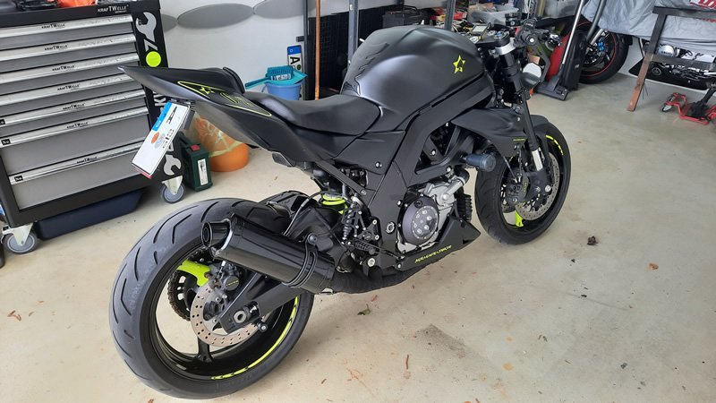

Letztes Wochenende hab ich sie dann aus der Garage geholt, bin bisschen gefahren, hab Service gemacht und sie ordentlich geputzt.
Seit dem bin ich wieder hart am überlegen, ob ich sie wirklich hergeben kann. :oops:
Heute war ich beim TÜV und HU/AU ist damit auch wieder frisch.

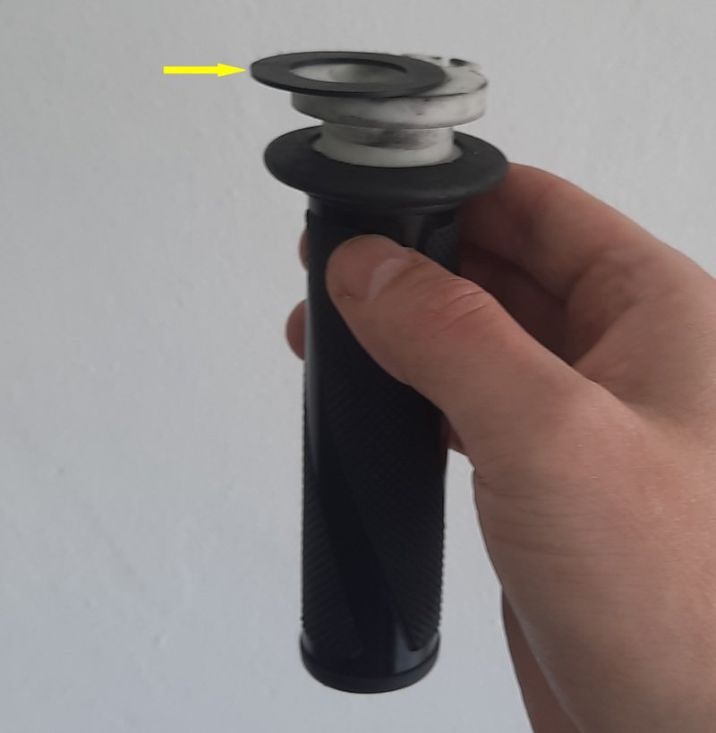

Danach hab ich das Querspiel der etwas schmaleren HRC Gasgriffhülse endlich mal mit einem Kunststoffring beseitigt...
... und neue süß-sauer Griffe aufgezogen, weil die alten an ein paar kleinen Stellen schon bisschen abgenutzt waren.
Achja... weil paar Macken im Auspuff waren, hab ich den letztes Wochenende in schwarz-glanz neu lackiert.
Gefällt mir aber nicht so wirklich und werd ich wohl nochmal in matt neu machen.
Also was soll ich sagen, irgendwie hab ich mich wieder neu verliebt :)liebes ...
...und hätte auch schon ne Umbauidee im Kopf, die ich gerne umsetzen würde :) up
Ganz vom Tisch ist der Verkauf aber noch nicht, wird nur immer unwahrscheinlicher :roll: :lol:

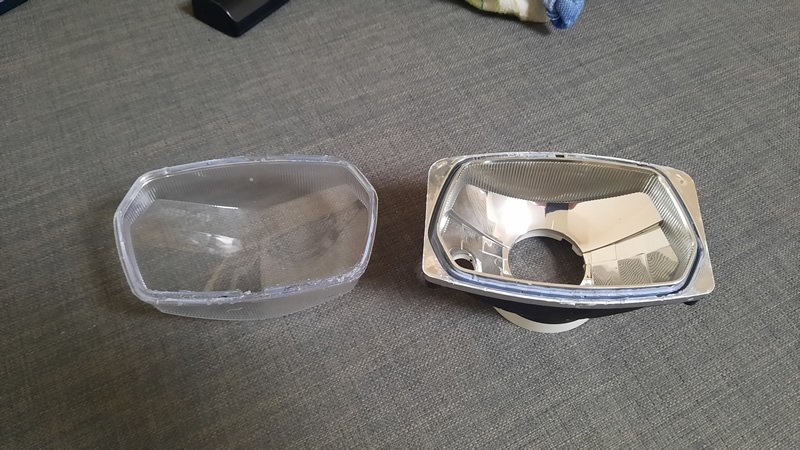

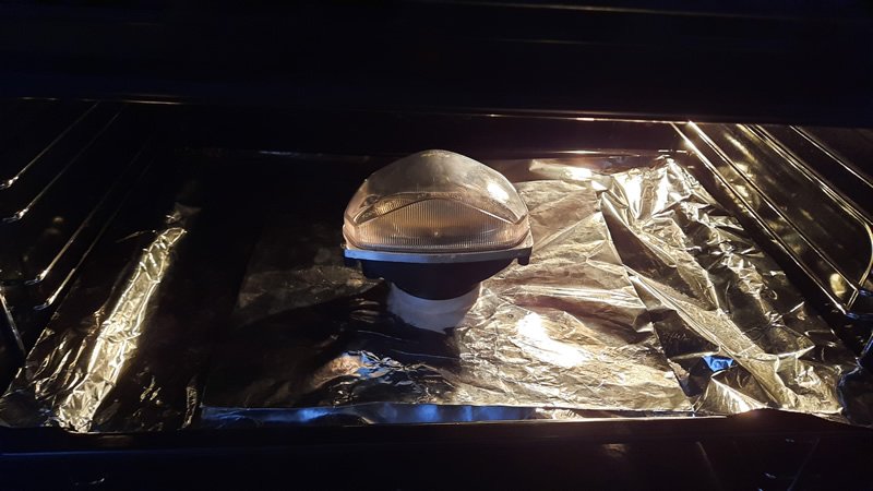

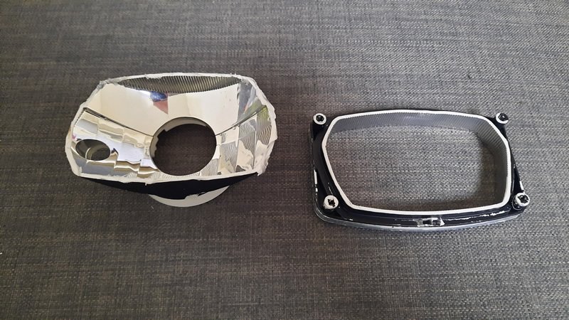

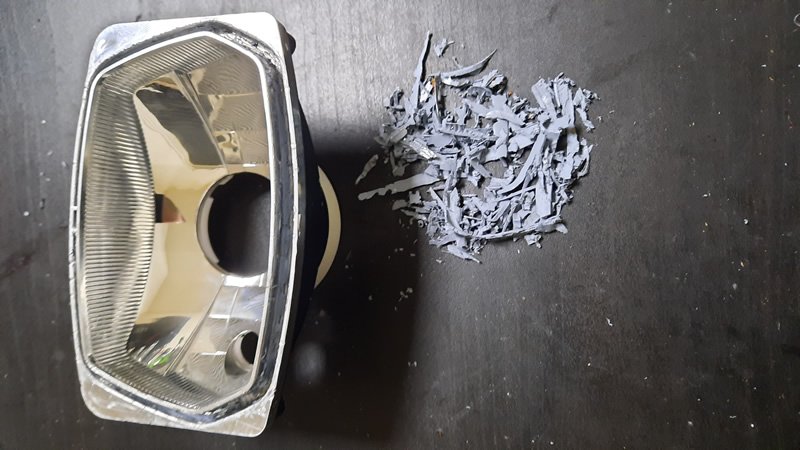

Da bei uns eh grad nur Pisswetter angesagt ist und ich was zu Basteln brauche, hab ich kurzerhand mal meine Schweinwerfermaske abgebaut und auseinander gerupft.
Anschließend ist der Scheinwerfer immer wieder mal für ca. 5 Minuten bei angenehmen 70°im Backofen gelandet ...
... um mühselig das Glas vom Reflektor trennen zu können.
Später hab ich mich dann noch ne knappe Stunde damit beschäftigt, die Klebereste zu entfernen :evil:
Demnächst geht's weiter... :wink:
...ich halt euch auf dem Laufenden :-D

Ich vermute ja, dass du den nicht reflektierenden Bereich im Scheinwerfer matt schwarz einfärbst :wink:
Bin auf das Ergebnis auf jeden Fall gespannt :mrgreen:
100 Punkte! ;) bier
...und damit ich den Reflektor nicht extra abkleben muss, hab ich ihn einfach weggeschnitten 8-O :lol: :mrgreen:
