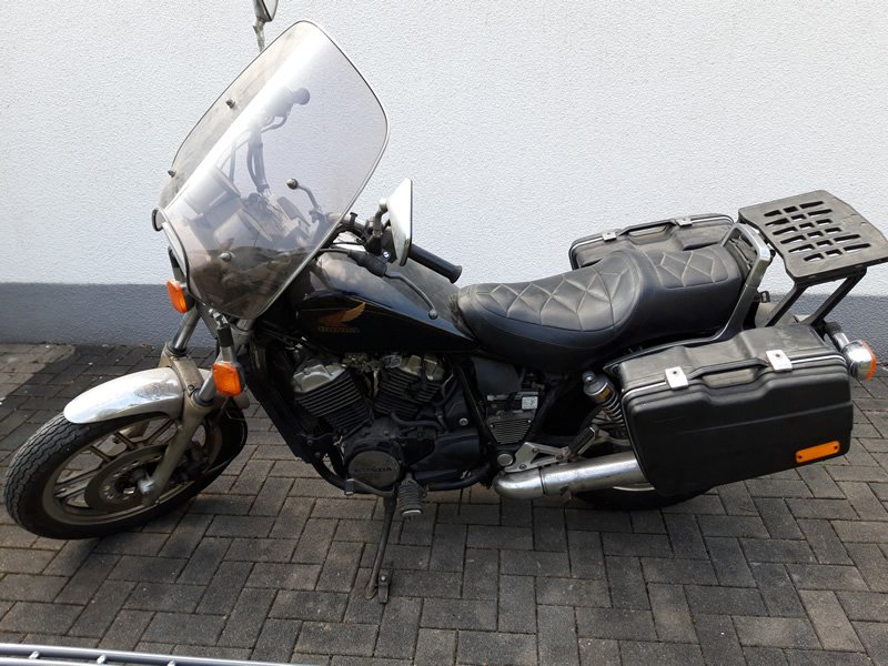

vor gut 2 Monaten bin ich dann auf folgende "Schönheit" und "Prachtexemplar eines Motorrads" gestoßen:
Honda VT500C, Bj.84, 23000km, 1 Vorbesitzer, seit 1992 abgemeldet, nicht lauffähig, undichte Gabel, uralte Reifen, zerbröselten Bremsen, haufen Macken, nem üppigen Koffersystem und ner guaden Windschutzscheibe.
Perfekt!!!! :mrgreen:

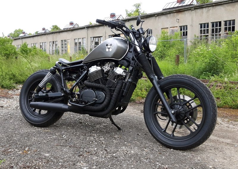

Nach einigen Abenden und Wochenenden in der elterlichen Garage ist dann das daraus geworden:
Ein kleiner, auf das nötigste reduzierter und zuverlässiger Low Budget Bobber für die kurzen Fahrten bei schönem Wetter.
Genau das, was ich mir vorgestellt hatte!
Dafür waren folgende Wartungen, Reparaturen und An- bzw. Ab- bzw. Umbauten nötig :D
- sämtliche Flüssigkeiten gewechselt
- Vergaser gereinigt
- neue Benzinschläuche
- neue Zündkerzen
- Bremsen vo/hi komplett überholt
- Gabel komplett überholt
- Verhüterlies für die Standrohre
- neue Reifen
- LSL Alu-Lenker
- neue Griffe
- Brems- & Kupplungsarmatur von der VT500E
- neuer Gaszug von der VT500E
- Choke von der Original Armatur abgeschnitten und unterhalb des Tanks neu platziert
- Elektrik auf das nötigste reduziert, Steuergeräte & Sicherungen neu platziert
- diverse Halter von der Gabelbrücke abgeschnitten
- Lenkerklemmung bearbeitet
- Mini analog Tacho inkl. Halterung (kein DZM mehr)
- kleinere Hupe
- runder Spiegel mit gekürztem Arm
- Alu-Schutzgitter vor dem Wasserkühler
- Heckrahmen gekürzt und neuen Abschlussbogen eingeschweißt
- Einzelsitz aus Leder inkl. angeschweißter Halterung
- Front und Heckschutzbleche entsorgt
- diverse Halter vom Rahmen entfernt
- 2in1 Auspuff von ner Harley Sportster
- Krümmer mit Hitzeschutzband umwickelt
- offner Luftfilter
- Tank abgebeitzt, abgeschliffen und mit Klarlack versiegelt
- Lithium Ionen Batterie in eigenbau Halterung
- LED Blinker & Rücklichter inkl. eigenbau Halterungen
- Bates Style Scheinwerfer
- seitlicher Kennzeichenhalter inkl. LED Beleuchtung
- Kühlwasserbehälter aus Alu
- diverse Sachen schwarz matt oder glänzend Lackiert (Felgen, Gabel, Rahmen, ...)
Schlussendlich musste dann nur noch der TÜV dem ganzen seinen Segen geben.
Im ersten Anlauf war dem Herren in Blau das Maschinchen dann leider mit 110db bei 5000U/min eeeetwas zu laut. 8O
Hatte nur einen der ursprünglichen 2 Endtöpfe dran... und auch noch ohne den originalen Zwischenschalldämpfer... :ichnich:
... probieren kann man's ja mal :mrgreen:
Wohl wissend hatte ich aber auch noch einen Dämpfer von ner aktuellen Sportster auf Lager und damit war beim 2. Termin dann alles Tutti.
Somit 100% TÜV approved die ganze Chose :juchu:

was man nicht alles aus einer PC08 machen kann. :top:
Hier steht auch noch eine rum die ich alle zwei Jahre zum TÜV fahren muss, allerdings in Original nicht so cool wie deine.
Hast du keine bedenken bei der Gabel, würde mich nicht trauen ohne untere Verstrebung zu fahren.

Ich finds geil den Bock. Hast aber so wie sich das liest einiges an Arbeit einfließen lassen wenn man bedenkt wie lang (kurz) du sie nur hast...
4-rädrig? Den 4er gibts aber noch?
Edith:
Haste mal n Detailfoto vom Tank bzw dem Logo? Selbst entworfen?

Sehr fett. Sieht schön gemacht aus. Style passt super. Ich bin skeptisch, überlackierte Motorschrauben?
Ich würde auf jeden Fall nen gescheiten Gabelstabi einbauen. Bringts fahrdynamisch halt schon.
