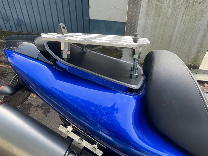

So bevor es Los geht hier noch zwei Bilder ohne Kommentar.
@Dieter
Riffelblech war für mich das einfachste zum bearbeiten und zum beschaffen. Als gelernter Sesselpupser sind meine Handwerklichen Fähigkeiten doch stark eingeschränkt.

Klar jeder nach seinen Möglichkeiten und Fähigkeiten. Ich hätte die Riffel nach unten gebaut wegen meiner "Allergie"

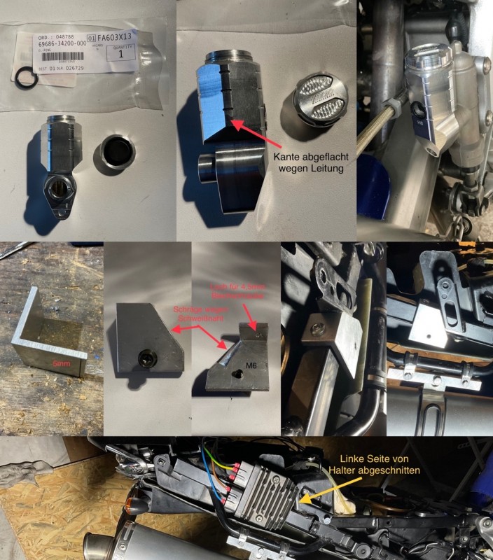

Regler Rückseite meiner SV650 Bj.2002
Wollte mal sehen was da so eingeheizt hat
Ist der Minusanschluss vom Regler
Wenn ich in meiner Werkstatt mehr Ordnung hätte, wäre mir nach einer Stunde suchen ein passenender Regler einer Bj.2002 bestimmt zwischen die Hände geraten, so ist mal wieder ein Stück aufgeräumt.
Aber selbst wenn ich einen gefunden hätte werde ich doch einen neuen FH020AA kaufen und verbauen.

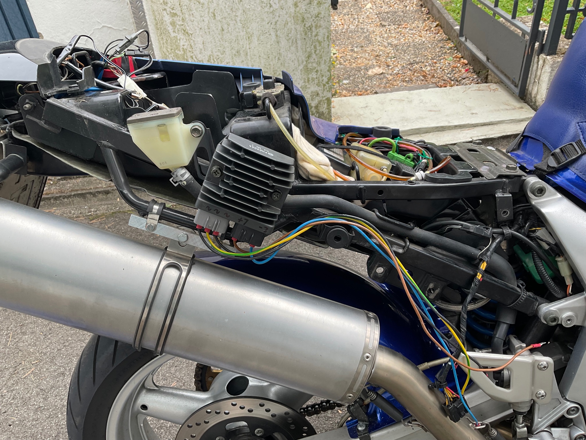

Der Regler im Bild, ist das der besagte FH020AA?
Der Winkel ist quasi der Halter für ihn ?!
Netter Bremsflüssigkeitsbehälter!
Re: Die Power Knubbel von 2blue
Hallo Bernd,
ja das ist der besagte MOSFET Regler von Shindengen.
Da der Original Regler viel kleiner und quer montiert ist, musste der Bremsflüssigkeitsbehälter weichen um Platz zu haben. Der Regler ist jetzt mit einer Schraube im originalen Halter und mit der anderen im Winkel verschraubt. Nur so hat er platz unter der Seitenverkleidung. Die Verkaberung auf den Bildern war nur temporär, verbaut wurden die originalen Stecker vom Regler und nicht die KFZ Flachstecker sowie ein Flexschlauch zum Schutz.
Hier der Regler an der originalen Halterung und noch montierten Bremsflüssigkeitsbehälter. Hier aber chancenlos die Verkleidung zu montieren

Wie standen die Kühlrippen vom Originalen ?
Könnte es ein Kühlproblem mit den jetzt senkrechten Rippen geben ?
Die waren quer, die senkrechte Montage sollte die Wärme aber besser abführen.
