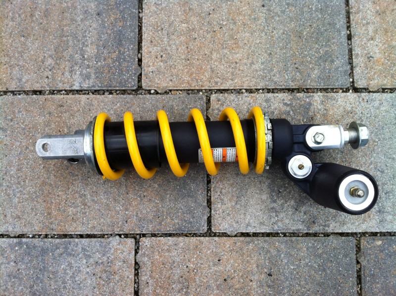

Beitrag von grosSVater » 23.04.2013 7:50
Ich bin wieder im Rennen :D
Ich konnte das K6 Bein in folgendes eintauschen:
Ist aus ner K4 :D

Kenne mich mit den Gixxerbeinen nicht so aus, aber gab's da nicht das Problem mit dem Batteriekasten, wenn der Ausgleichsbehälter nicht senkrecht zum Beinchen angebracht war??

grosSVater hat geschrieben: Ist aus ner K4 :D
Aus was für einer K4? Aus der 1000er Gixxer jedefalls nicht!

jap. scheint eins von nder 750er/600er szu sein. den bildern nach
