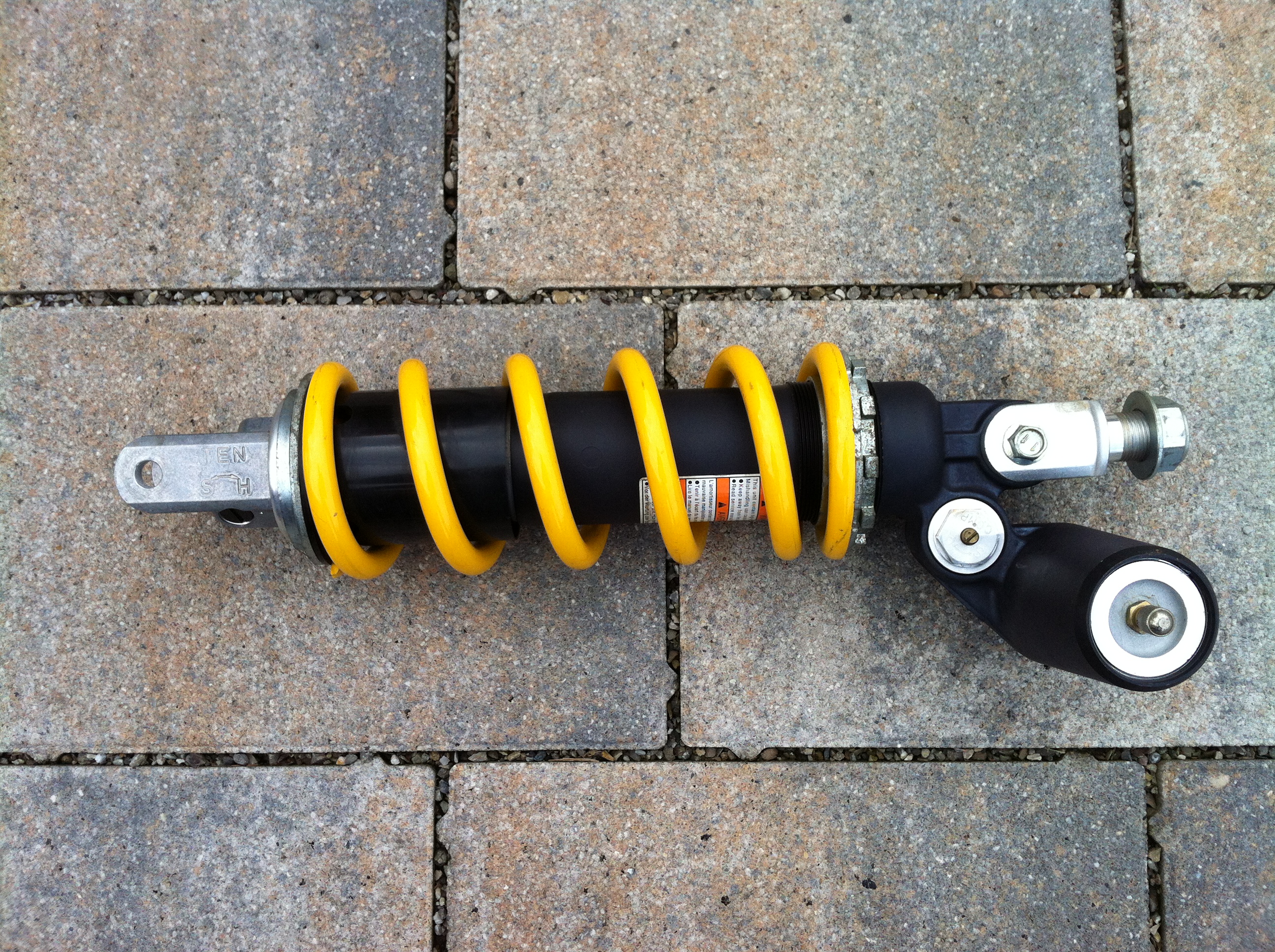

Hallo zusammen.
Ich Danke Euch für die hilfreichen Beiträge.
Ich werde aber wohl von dem Einbau absehen und das Bein wieder veräussern.
Ich habe das heute mal nachgemessen und festgestellt das es kürzer ist als das Originale
Das heißt ich hätte eine für mich nicht akzeptable Tieferlegung
Nunja, ich habe es günstig bekommen und werde es wohl für den gleichen Preis wieder losbekommen.
Wenn mir nochmal so ein Schnapper über den Weg läuft bin ich schlauer
Man kann also in der KB vermerken: Gixxerbein 600/750 K6, Gelbe Feder, Länge 325mm

Re: Oppas SV, Frage zum Gixxerbein
Ich bin wieder im Rennen
Ich konnte das K6 Bein in folgendes eintauschen: Ist aus ner K4
Aus was für einer K4? Aus der 1000er Gixxer jedefalls nicht!grosSVater hat geschrieben: Ist aus ner K4
jap. scheint eins von nder 750er/600er szu sein. den bildern nach
