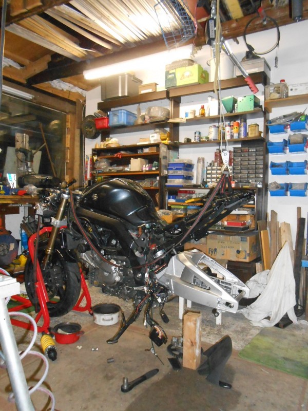

Kleines Bild Update vom gestrigen Basteln. Modifizierter Heckrahmen, montiert, und das Ganze frei schwebend am Siemens-Luftanker ;) bier

Bleibt die Schwinge denn so? Passt farblich überhaupt nicht.. :oops:

#206
Beitrag von IMSword » 25.02.2013 12:27
fr33styl3max hat geschrieben:Jetzt muss nur noch die Schwinge lackiert werden ...
Lesen Bildet :D

Beitrag von Fire650 » 25.02.2013 12:33
Manchmal bin ich halt gerne faul :D
Das Ding sieht auf jeden Fall wirklich super aus.. saubere Leistung!
