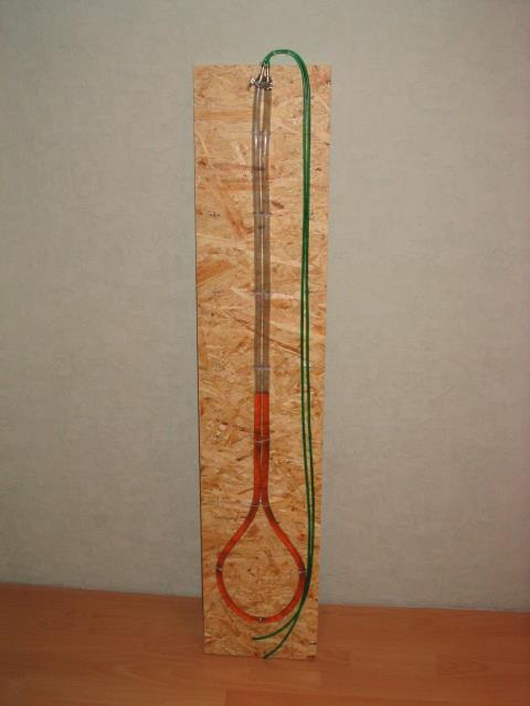

Schafmuhkuh hat geschrieben:So da am Wochenende wieder mal ein zwei Vergaßersetups anstehen jetzt nach Vorbild der
Knowledgebase ne Sclauchwage zusammengefrickelt.
Jetzt muss ich mir keine synchronuhr mehr leihen B-)
Und funktionierten tuts auch :-D
Ja, geht gut, würde aber die Schläuche in der mitte Zusammenführen, dann kann man das besser ablesen. bild in der Anleitung, das letzte Bild:
http://www.svrider.de/index.php?seite=k ... rtikel=106
Gruß Dieter
Re: Schafmuhkuh's Diablo "Ich war auf nem Dyno!"
#200
Beitrag von Schafmuhkuh » 31.10.2013 10:18
Stimmt hast recht Dieter.
Ich habe zur besseren Lesbarkeit Makierungslinien auf dem Brett gezogen.
Die Schlauchwage ist eine wirkliche Bereicherung. Und ich bilde mir ein sie ist genauer als ne gewöhnliche messuhr.

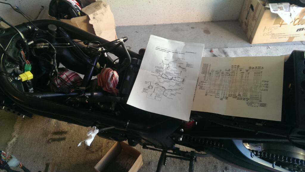

Beitrag von Schafmuhkuh » 31.10.2013 15:25
Auf geht der nervigste Teil diesen Winter.

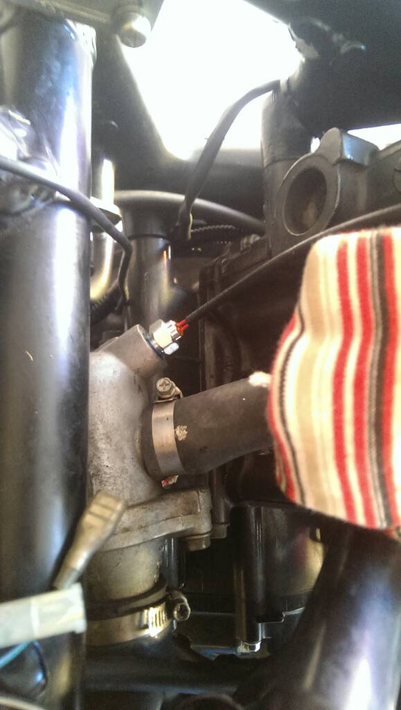

Der Koso-Sensor ist auch gleich an eine gute Stelle gekommen um brauchbare Werte zu zeigen.
