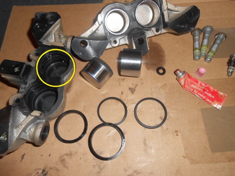

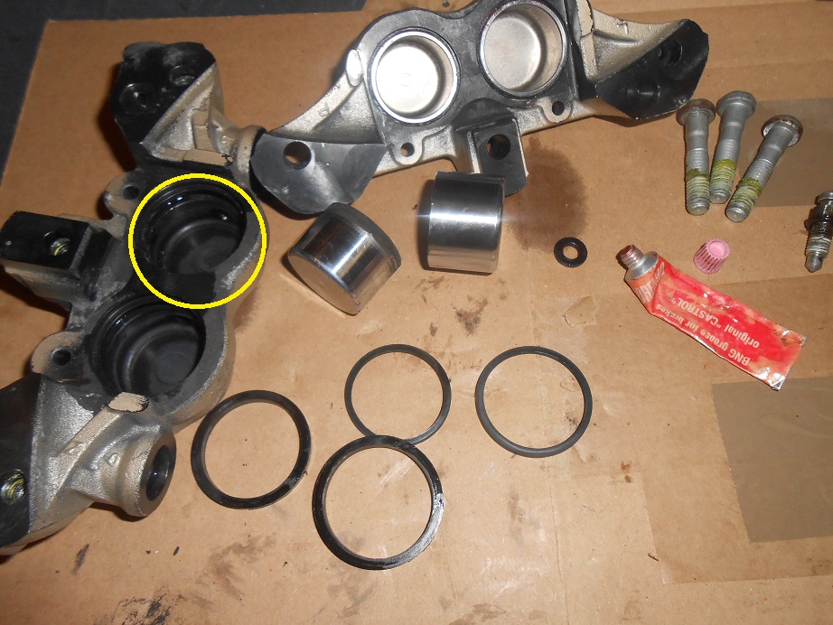

was ist denn der Unterschied zwischen denen der Fireblade und der Gixxer?
- guzzistoni
- Beiträge: 17304
- Wohnort: 27777 Ganderkesee
z.B. ist das Alu-Gehäuse der Sättel beschichtet (Teflon?), die Bremskolben laufen nicht im Aluminium.
Die von Honda faden nicht so schnell. Gehen also bei Hitze nicht so auseinander

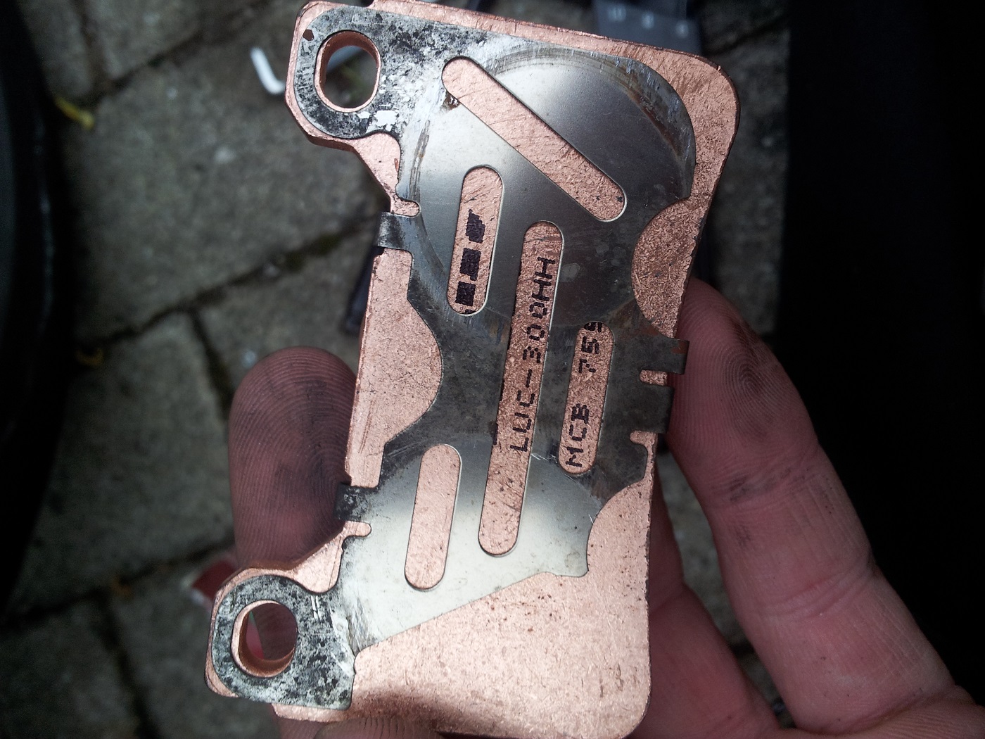

Da gabs jetzt einmal nen Satz neue Beläge. Schöne Sinters. Und hier sieht man wahrscheinlich auch den Grund, warum die Bremse der CBR nicht so fadet. Die Blechle sorgen für ne leichte Belüftung der Bremskolben und durch die Schräge auch für ein sanfteres Ansprechen.

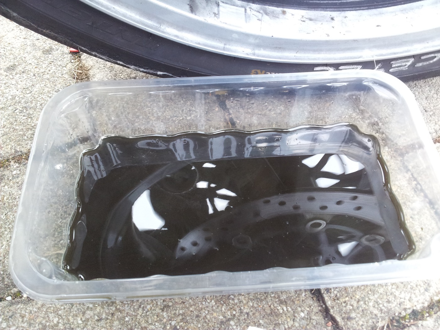

Das 2. ist kein Motoröl.. sondern Gabelöl. Wahrscheinlich wird das noch das Originale von 2005 sein. Jedenfalls spricht die Gabel mit dem neuen Öl besser an..

Das Gabelöl sieht doch gut aus
Gab schon Fälle aus deren Gabel kam bloß noch schwarzer Matsch

Also so ähnlich sah das Öl im meiner Gabel (SV650N) nach etwa 6 Wochen und ungefähr 2T Km aus. Umweltbewusst wie wir sind wollten wir das Öl eigentlich noch einmal verwenden, haben dann aber von diesem Plan Abstand genommen.
Ich frage mich wo der ganze feine Abrieb herkommt oder sind das Grau etwa kleinste Luftblasen?
