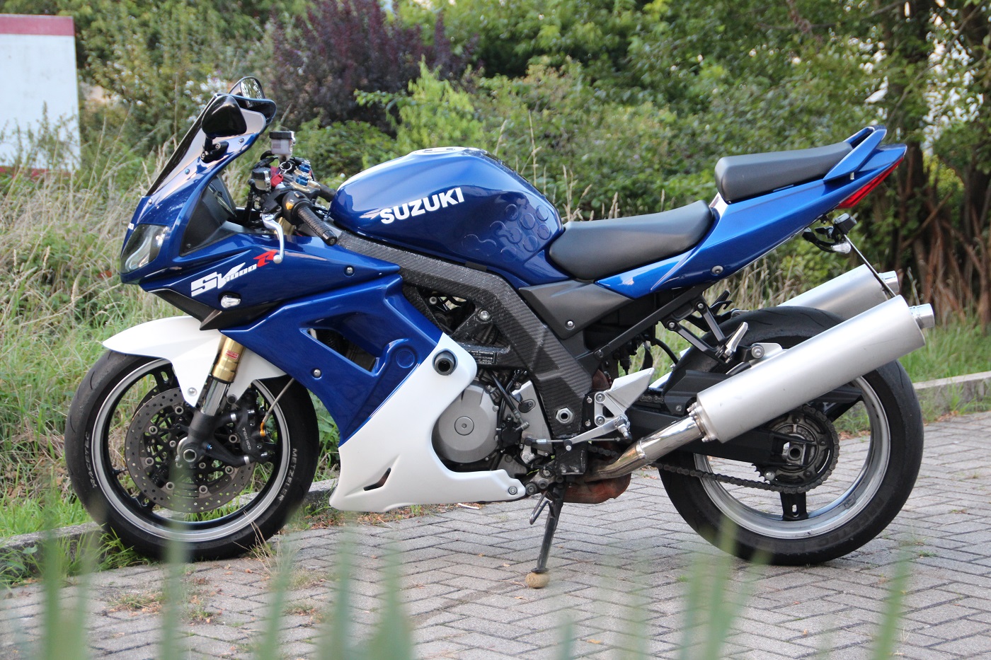

Beitrag von focuswrc » 06.09.2014 21:08
Heut morgen endlich mal dazu gekommen sie zu waschen und aufzupolieren. Dann heut Abend mal Bilders gemacht.
