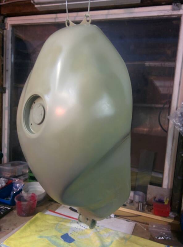

Beitrag von guzzistoni » 26.03.2016 23:44
Schrumpflack :mrgreen:

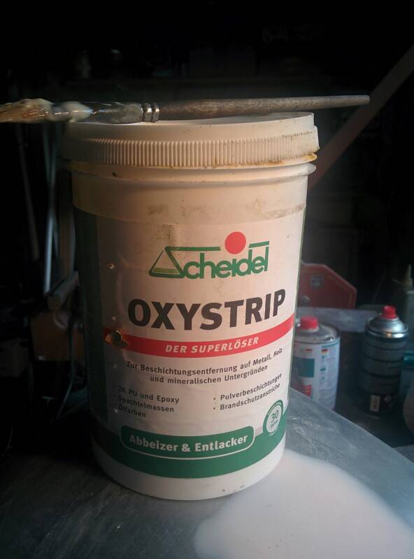

Beitrag von Himbeergeist » 27.03.2016 9:03
Moin Martin!
Was nimmst Du denn zu abbeizen? Ich möchte meinen Tank jetzt auch entlacken und hätte das wohl mechanisch gemacht. Bei Dir sieht's aber etwas weniger aufwendig aus...
Frohe Ostern!
Gruß, Frank
Re: guzzistoni's Knubbel * weiter geht's *
#2058
Beitrag von hannes-neo » 27.03.2016 10:27
Das würd mich auch interessieren. Das wirklich harte Zeuch bekommt man glaube nur als Gewerbetreibender Lackierer oder so?
#2059

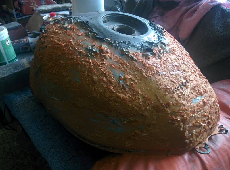

Beitrag von guzzistoni » 27.03.2016 13:35
Verwendet habe ich das abgebildete Zeug. Die Bilder sind nach 4 bis 5 maliger Anwendung entstanden. Ich kann das Zeug daher nur bedingt empfehlen. Es ist kein Industrieabbeizer, kann man frei kaufen.
Abbeizen ist immer eine rechte Schweinerei, sollte man möglichst im Freien machen.
Ich habe das nur deshalb abgebeizt, weil der Tank Beulen und Tiefe Lackschäden hatte. Der Tank war sehr gut lackiert, mit mehreren Schichten Klarlack, qualitativ mindestens wie Original.
Wenn es nur darum geht den Tank neu oder anders zu lackieren, würde ich die vorhandene Originallackierung nicht entfernen. Es ist eine super Grundierung, da reicht es aus, das anzuschleifen. Ich lasse den originalen Lack i.d.R. auch drauf, wenn ich nur Beulen ausbessern. Im Zweifelsfall mal mit dem Lackierer besprechen, wie er das gerne hätte.

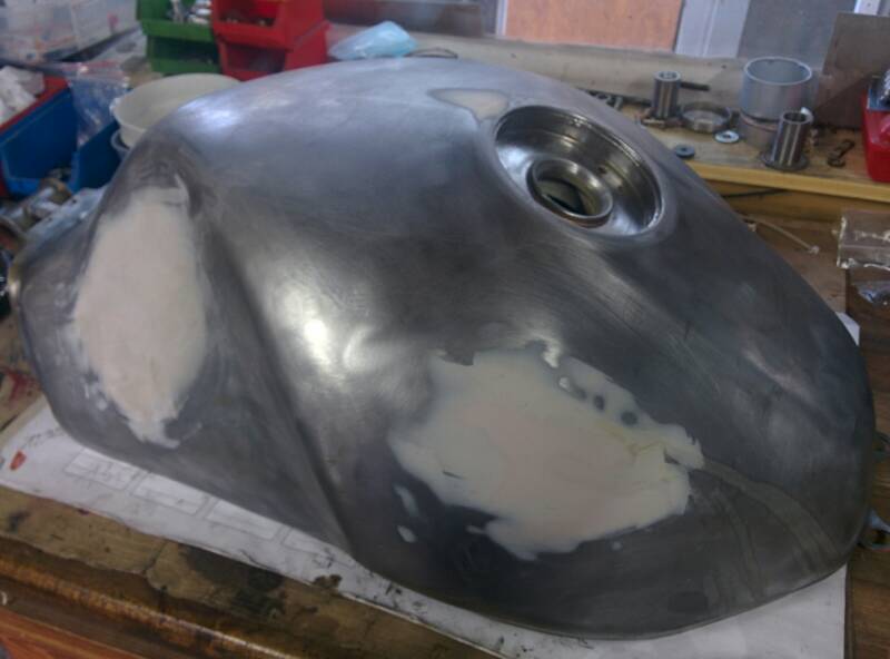

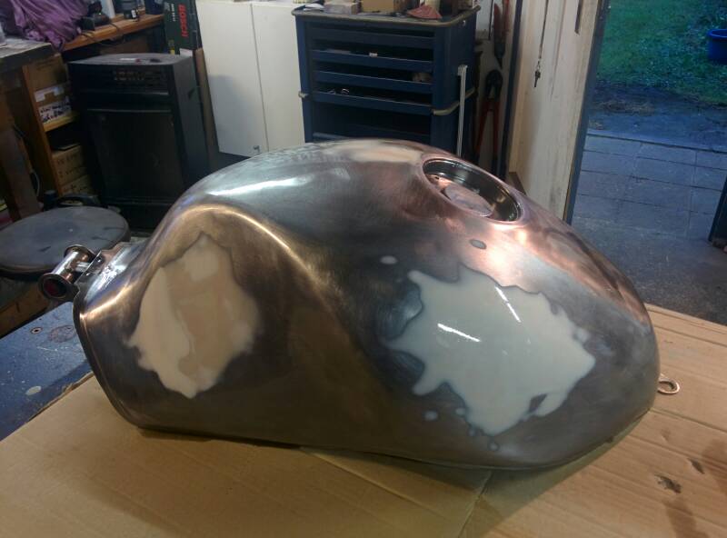

Beitrag von guzzistoni » 06.04.2016 13:17
Hab ich mal ein wenig mit dem Tank weitergemacht. Geschweißt, gelötet, gespachtelt und mit Primer lackiert.

Beitrag von Gelöschter Benutzer 12049 » 06.04.2016 16:15
Un nu? Verchromen? Bronzieren? Lackieren? So lassen?
#2066
Beitrag von guzzistoni » 06.04.2016 21:21
Da kommt Farbe rauf.

Beitrag von hannes-neo » 08.04.2016 1:04
Irgendwie hat der polierte Spachtellook was :P

Beitrag von Triple7 » 08.04.2016 13:54
hannes-neo hat geschrieben:Irgendwie hat der polierte Spachtellook was :P
Schließ ich mich an :D

Beitrag von Ivo » 08.04.2016 13:59
Also ich Sage auch das du den look beibehalten solltest :arrow: natuerlich muss du das auch bei verkleidung etc so machen
Dann haben wir mal wieder ne echte ratte :)wech(:

Beitrag von hannes-neo » 08.04.2016 14:06
Die Verkleidung schön mit Alublech nieten :twisted:
