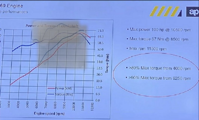

Mal halblang, die RS660 ist kein Wunderwerk. 100PS bei 10500/min und gerade mal 68Nm ist keine gute Ausnutzung. Gemessen wurde sie mit 87PS am Hinterrad. Davor muss sich keine SV fürchten.hannes-neo hat geschrieben: ↑23.12.2020 1:56Btw, der minitwin Zug ist ehh abgefahren. Ab 2021 mischt die RS660 mit. Dann wird die Luft für die SV dünn.

Also ich sehe das anders. Es geht ums hier und jetzt, das war auch die ursprüngliche Aussage, dass ab jetzt die Luft dünn wird für die SV wegen der RS660. Was die SV da mal neu gekostet hat, ist dabei irrelevant. Genauso wie das Design, auf der Rennstrecke.
Jetzt ist die RS660 für knapp 12000 gelistet und dafür bekommt man ein recht dürftiges Bike zum Rennen fahren. Eine gebrauchte SV kostet nun mal fast nichts und nur weil der Motor nicht ausgenutzt wurde (zugunsten eines angenehmen Drehmoment Verlaufs) sind 50% mehr aus dem selben Hubraum keine Zauberei. Eine Hayabusa besteht im Grunde auch nur aus 4x SV Zylindern, ist aber weit besser ausgenutzt.

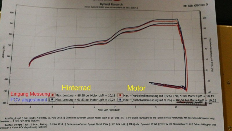

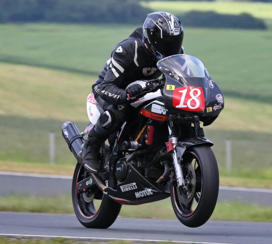

Hier mal ein Vergleich meiner 2019er Renn SV, die die TopTwin Meisterschaft und das 2h Endurance Rennen am Nürnbergring gewonnen hat, mit 96PS am Hinterrad, bei weniger Drehzahl und 76,5Nm vom Motor. Nicht schön, nur schnell aus dem Diagramm ausgeschnitten und drüber gelegt.

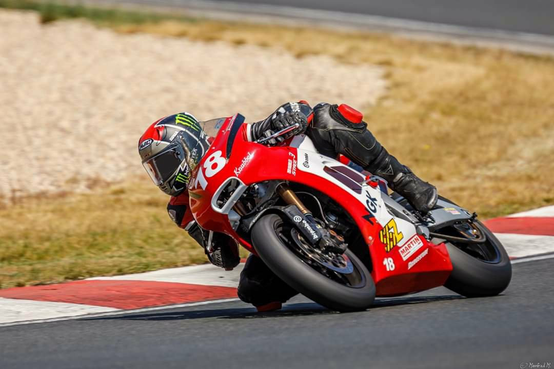

Hier noch ein hübsches Bild mit dem Fahrer 2018, das eine gewisse Leistungssteigerung vermuten lässt.
Die Kosten dafür waren recht überschaubar, vorallem im Vergleich zur Aprilia. Man kann also auf den Stand der RS kommen für ungefähr die Hälfte der Kosten, investiert man das selbe Geld, ist man ihr weit überlegen. Das sieht dann ungefähr so aus:
Renn fertig knapp über 150kg mit einer Ecke mehr als 100PS. Dabei nicht aggressiv und mit einem breiten Drehmomentband, bei dem zwischen 6500 und 11.000 immer über 95% des maximalen Drehmoments von 76,5Nm anstehen (siehe Vergleichsdiagramm oben)

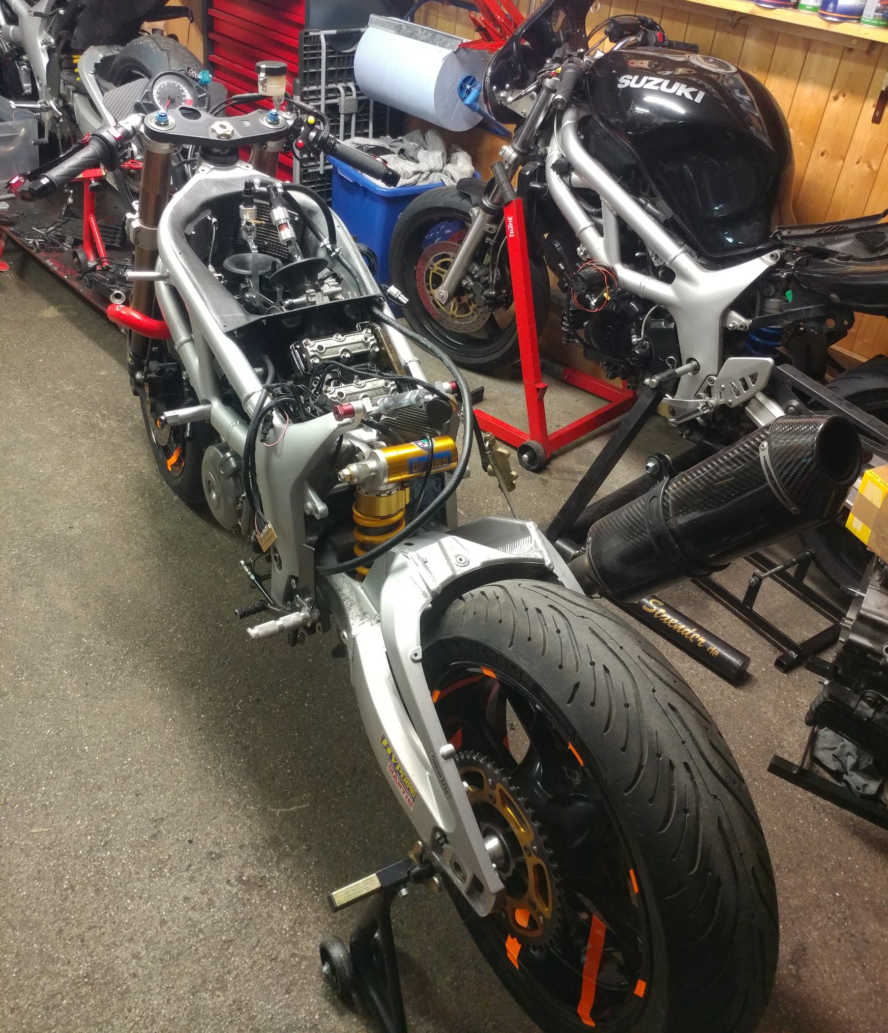

Aber weil es so schön ist, hier nochmal ein Bild zur Verdeutlichung:
Das war die scharfe Version zuletzt, oben zu sehen mit roter Verkleidung. Vorne 43er USD Gabel, mit Zugstufe, low und high-speed Druckstufe, von Hyperpro überarbeitet und abgestimmt. Dazu Monoblock Bremssättel und keine 500€ Bremsscheiben mit 320mm. Hinterhand stabile GSR Schwinge aber ohne deren Felge, ebenfalls überarbeitetes Öhlins Federbein mit neu konstruierter Umlenkung.
Das ganze Racebike hat sogar immer noch etwas weniger gekostet als die RS660 überhaupt kostet.

Die letzen Tage standen ganz im Fokus der neuen Felge und der damit verbunden Probleme. Das Kettenrad muss ca, 7mm weiter nach links und die Bremsscheibe ist 6mm zu weit rechts. Also hab ich mich zuerst mal dem Problem der Bremsscheibe gewidmet. Ein neuer Bremssattelhalter muss her...
Nach unzähligen "Design-Studien" (hier mal ein paar sehr frühe Entwürfe mit unterschiedlicher Momentabstützung)
und vielen Stunden modelieren...
hab ich mich für die einfachste Version entschieden - schön leicht und noch reichlich Potential zur Gewichtsoptimierung vorhanden :assshaking:
und bevor die Frage kommt, warum der Bremssattel "angefräst" ist...die Schraube wollte nicht raus. Beim ausbohren bin ich dann wohl etwas zu "engagiert" und der Bohrer ist abgebrochen. Und da der Sattel eh schon voller MAcken war (wer billigt kauft, kauft zweimal) musste der Schraubenkopf halt andersweitig entfernt werden um den Sattel zu teilen...
Noch ein paar temporäre Hülsen von der Drehbank purzlen lassen - und schon konnte es an den Einau der Felge gehen...Ne so schnell gings dann auch nicht - vor der Garage lagen 40-50cm Schnee. Also zuerst mal Schnee schippen...
Die Langlöcher im Halter haben sich - nach leichter Modifikation sehr praktisch erwiesen. Und die Erkenntnisse sind auch bereits wieder ins 3D Model zurück geflossen. Der Sattel kann 8mm näher zur Felge und die Bremsscheibe auf 210mm reduziert werden
Das passt dann auch besser mit den winzigen Belägen des P30 Bremssattels.
An dieser Stelle ein herzliches Dankeschön an @techam der mir im Hintergrund wertvolle Tipps gegeben hat!
Nach ne Frage an den "Schwarm"...
Mir fehlt leider die originale linke Raddistanzhülse - und KTM verwendet ein anderes System als ich es von Yamaha kenne beim Kettenradtrager. Im KTM-Kettenradträger sind zwei Lager. Im inneren Lager des Trägers ist eine Distanzhülse eingepresst, welche auf den Innenenring des linken Radlagers drückt. Ich hab mal versucht, das schematisch darzustellen.
Dass die Hülse (blau) aussen und innen anliegen muss kann ich mir aus fertigungstechnischen Gründen eher nicht vorstellen.
Sehe ich das richtig, dass die neue Radhülse (blau) auf der äusseren Seite auf den Innenring des äusseren Lagers drücken muss (grüne Variante unten) ? Denn nur so ergibt sich eine durchgehend verspannte "Distanzhülse" über die ganze Achse. Im grün markierten Bereich müssen die äussere und innere Hülse des Kettenradträger nicht aneinander liegen - richtig ?
Würde man die Hülse wie oben (rot markiert) fertigen, wäre der Kettenradträger ja nicht verspannt und könnte "wandern" - korrekt?
