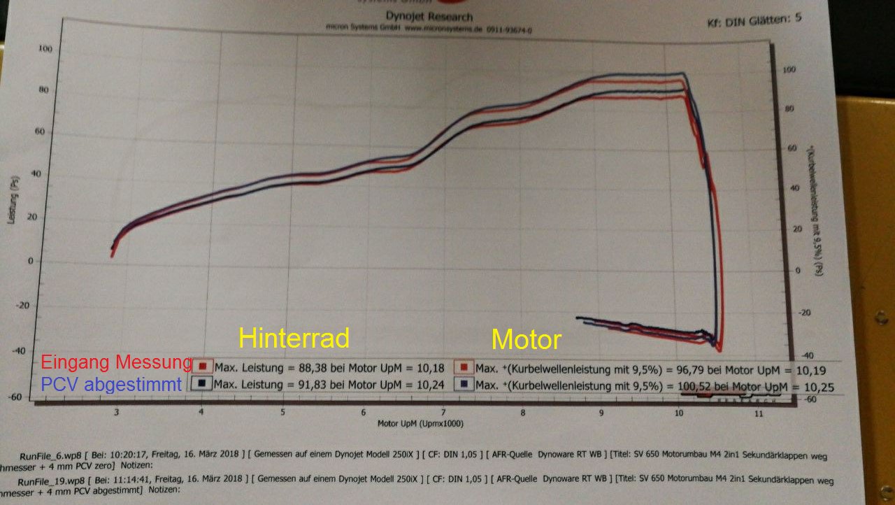

Hier mal ein Vergleich meiner 2019er Renn SV, die die TopTwin Meisterschaft und das 2h Endurance Rennen am Nürnbergring gewonnen hat, mit 96PS am Hinterrad, bei weniger Drehzahl und 76,5Nm vom Motor. Nicht schön, nur schnell aus dem Diagramm ausgeschnitten und drüber gelegt.

Hier noch ein hübsches Bild mit dem Fahrer 2018, das eine gewisse Leistungssteigerung vermuten lässt.
Die Kosten dafür waren recht überschaubar, vorallem im Vergleich zur Aprilia. Man kann also auf den Stand der RS kommen für ungefähr die Hälfte der Kosten, investiert man das selbe Geld, ist man ihr weit überlegen. Das sieht dann ungefähr so aus:
Renn fertig knapp über 150kg mit einer Ecke mehr als 100PS. Dabei nicht aggressiv und mit einem breiten Drehmomentband, bei dem zwischen 6500 und 11.000 immer über 95% des maximalen Drehmoments von 76,5Nm anstehen (siehe Vergleichsdiagramm oben)
Eine gekaufte RS660 ohne nochmal richtig rein zu investieren würde sich da etwas schwer tun.
Zusätzlich stellt sich noch die Frage der Verhältnismässigkeit, denn in der GTT fahren viele Leute mit einer Basis, die keine 2000 kostet komplett und wenn dann jemand mit einer Race RS660 für 17.000 ankommt, dann ist das für mich kein Held.
