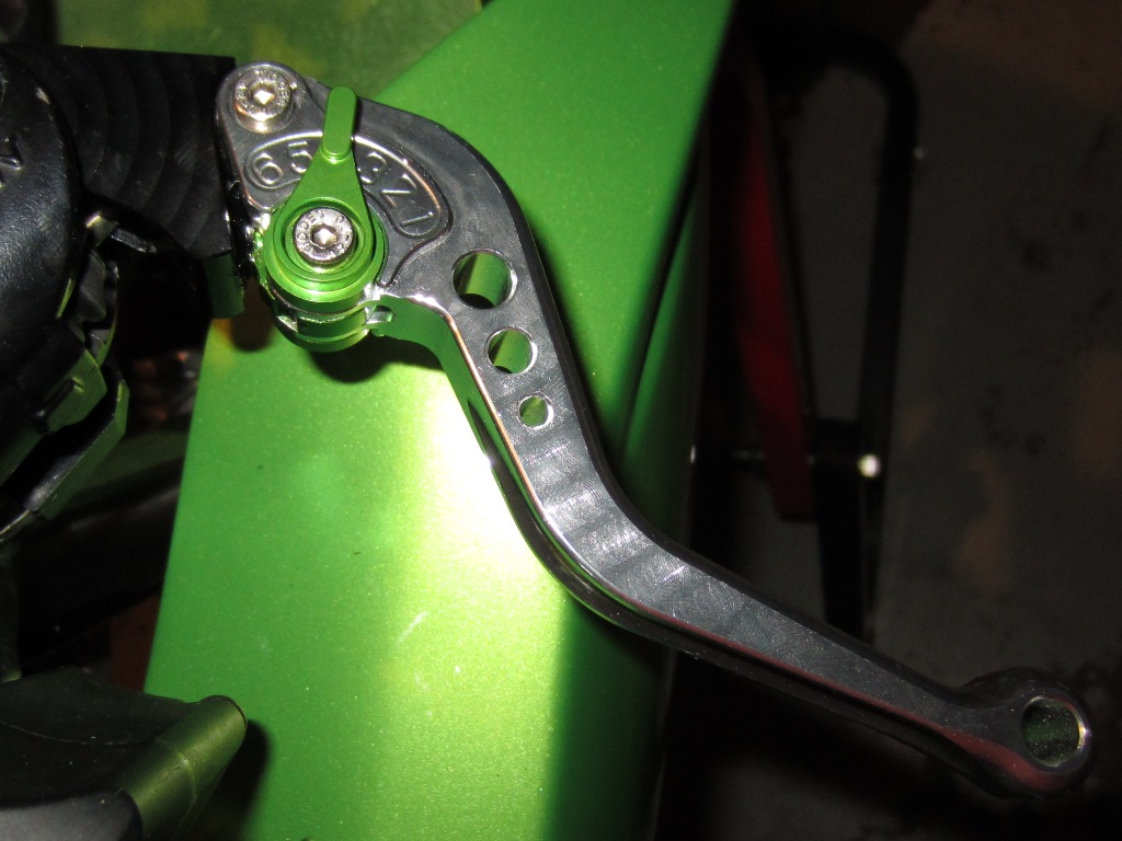

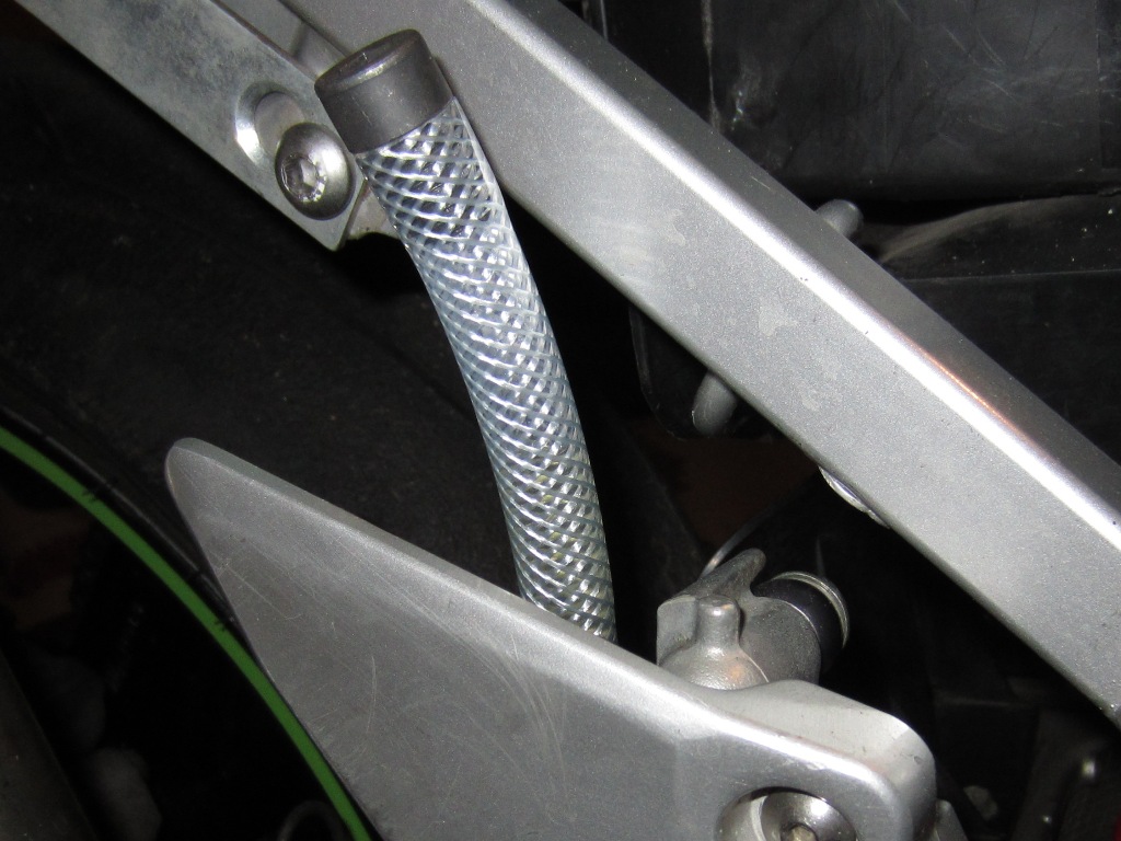

In der Zwischenzeit hat sich auch noch folgendes getan...
Der hintere Bremsflüssigkeitsbehälter ist einem durchsichtigen Gummi-Schlauch gewichen.
Die schwarzen CNC Hebel habe ich nochmal gegen kurze CNC Hebel in silber getauscht.
Versteller in grün 8)

svleo hat geschrieben:Na da bring ich besser mal wieder Werkzeug mit nicht das wieder was fest geht ;) bier
Sollte alles passen ;-)
Hebel habe ich nochmal getauscht, Bremszangen sind auch neuere (andere) dran und entlüftet habe ich das ganze auch noch mal neu :wink:
Aber freut mich zu lesen, dass du wieder vorbei kommst :mrgreen: ;) bier
