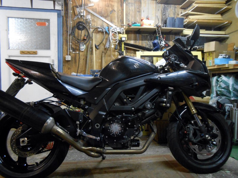

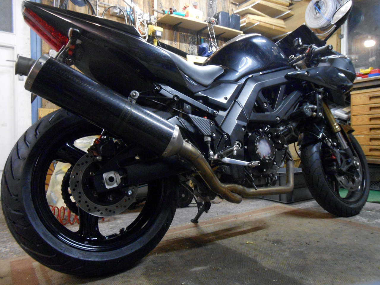

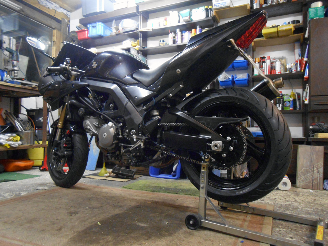

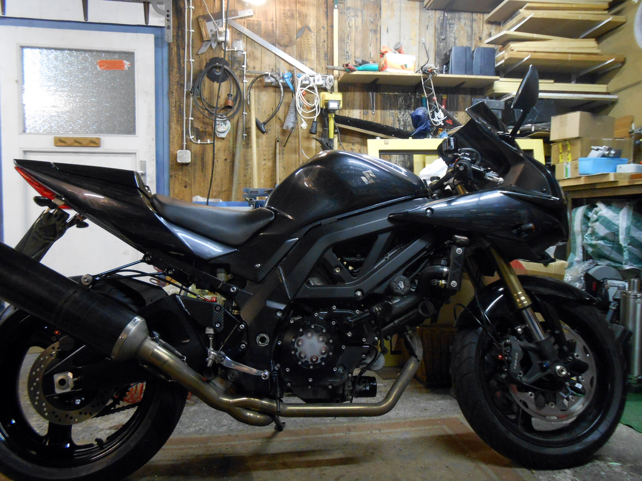

Seit dem letzten Mal hat sich wieder ein wenig was getan. Nähern uns mit immer kleiner werdenden Schritten dem Ende: Fußrastenplatten wurden mit dem Hinkeldeckel seidenmatt schwarz lackiert (es hat mich letztlich doch gestört), Carbonfolie zum Schutz der Lackierung hat den Weg auf die Fersenschoner gefunden, die Kupplungspumpe und der Zylinder wurden nochmals getauscht (die Zahnfee hat mir einen K3 Zylinder unters Kopfkissen gelegt, der nur noch auf eine Wartung wartete, jetzt geht das Ding sowas von für Mädchen), es hat ein neues Halteblech für die Heizgriffsteuerung den Weg an den Lenker gefunden (erwähnte ich schonmal, dass ich sägen und feilen hasse?), Kette wurde einmal erfolglos vernietet (Testlauf führte leider noch nicht zum gewünschten Ergebnis, jetzt muss nochmal ernst gemacht werden :mrgreen: ).
Und vor allem habe ich heute den Ölkühler entfernt. Es ist wirklich kinderleicht, wenn man in Ruhe arbeitet. Erst mal wieder das Öl abgelassen, Öl Kühler abgeschraubt, Verschlussschrauben natürlich mit Dichtring rein, Öl Filter ab und Madenschraube (nach erärmen) entfernt, alles wieder ran und Öl auffüllen. Habe mich ja dazu belesen und auch mit einigen Forenleuten geredet und meine Schlussfolgerung war, dass dieser Öl Kühler so sinnlos wie Weißheitszähne ist.
Im Großen und Ganzen sind wir vorerst fertig. Kette muss halt noch vernietet werden und der Bremslichtschalter für das Hinterrad eingestellt werden. Ansonsten ist alles bereit für gutes Wetter und die erste Probefahrt mit neuer Gabel und neuer Schwinge in Kombination!
Für diejenigen unter euch, die zu faul zum Lesen sind hier ein paar Bilder. Wer will kann ja das Bildersuchrätsel spielen :mrgreen: ;) bier

Gefällt mir sehr gut.
Einzigst schade:an dem schwarzen Hobel fällt die Schwinge kaum auf:-(

nepp hat geschrieben:Gefällt mir sehr gut.
Die verschwindet echt. Da kann man mit schönen, weißen (oder auch roten oder gelben) Schriftzügen Abhilfe schaffen. Guzzi hat's ja schön vorgemacht.

lumpiiie hat geschrieben:Gemein und böse, dat passt!
Aber dann muss noch ein abgedunkeltes Rücklicht ran, sonst ist's nur halb-böse. :wink:

Und ne schwarze Gabel :!:
Schwinge geht echt unter, Schade :|

Mir gefällt sie. Was ich noch machen würde, wenn es meine wäre: Rastenanlage in Gold als Kontrast zur Schwinge, Rücklicht, Blinker und Spiegel. Und vielleicht mit dem Arsch höher, aber das ist eh nur Optik...Hauptsache, Dir gefällt das so. Schöne Arbeit! ;) bier

rennbär hat geschrieben:Mir gefällt sie. Was ich noch machen würde, wenn es meine wäre: Rastenanlage in Gold als Kontrast zur Schwinge, Rücklicht, Blinker und Spiegel. Und vielleicht mit dem Arsch höher, aber das ist eh nur Optik...Hauptsache, Dir gefällt das so. Schöne Arbeit! ;) bier
Ganz im Gegenteil, ich würde die Gabel vorne von gold auf schwarz ändern und mir eine ganz andere Kontrastfarbe suchen. Blau oder Grün. Aber weg vom Gold. Und ich würde Schalthebel und Fußbremse noch schwärzen... Ansonsten sehr schicker und dezenter Umbau... Gefällt!

Schön dass das ganze den meisten doch gefällt (wenn auch mit Abstrichen)!
Heckhöherlegung kommt für mich nicht in Frage, da ich leider nicht mit übermäßigem Langwuchs ausgestattet bin ;)
Mir persönlich gefällt das mit der goldenen Gabel gut und es war im Nachhinein für mich auch die richtige Entscheidung, da noch eine schwarze Gabel meiner Meinung nach zu viel wäre.
Rastenanlage bleibt jetzt auch so und meine Kontrastfarbe ist dezent schon das rot ;) deswegen werde ich auch das rote Rücklicht behalten :P
Ich weiß immer noch nicht, was ihr alle mit dem gold habt :mrgreen: als Gabel finde ich das okay, aber als Rastenanlage, Hebeleien etc finde ich das nicht wirklich schick :(
Achja: ich glaube die Schwinge geht nur wegen der mäßigen kleiner Schuppen in Kunstlicht Fotos unter, wenn man im Freien ist, sieht das schon wieder ganz anders aus ;)

fr33styl3max hat geschrieben:und meine Kontrastfarbe ist dezent schon das rot ;) deswegen werde ich auch das rote Rücklicht behalten :P
Wo ist denn da ein Kontrast? Wegen der roten Fittinge? :roll: Da kann man nicht von Kontrast sprechen.
fr33styl3max hat geschrieben:ich glaube die Schwinge geht nur wegen der mäßigen kleiner Schuppen in Kunstlicht Fotos unter, wenn man im Freien ist, sieht das schon wieder ganz anders aus ;)
Dann schieb sie mal aus der Garage und mach mal ein paar schöne Fotos im Schnee. Das ist doch mal ein richtig schöner Kontrast. (habt ihr überhaupt Schnee da oben?)

Beitrag von IMSword » 19.03.2013 12:59
Wie immer ...meine Mienung kennst du 8)
Ansonsten:
Was gar nicht geht ...Scotti außem Rahmen, aber das weißte ja :lol: Sowie die Kupplungsleitung außen am Rahmen :!:
Achja: Schön, das die Kupplung schön Kuppelt :roll: :wink:

IMSword hat geschrieben:Achja: Schön, das die Kupplung schön Kuppelt :roll: :wink:
Warum eigentlich? Ich habe letzte Woche beim Schrauben an der Kante die Halterungen für die Kupplungsleitung entdeckt, wie sie an der Kilo auch verschraubt sind. Liegen direkt auf der Innenseite des Rahmen, sind kleine "Haken". Die kannst doch nutzen, oder?
