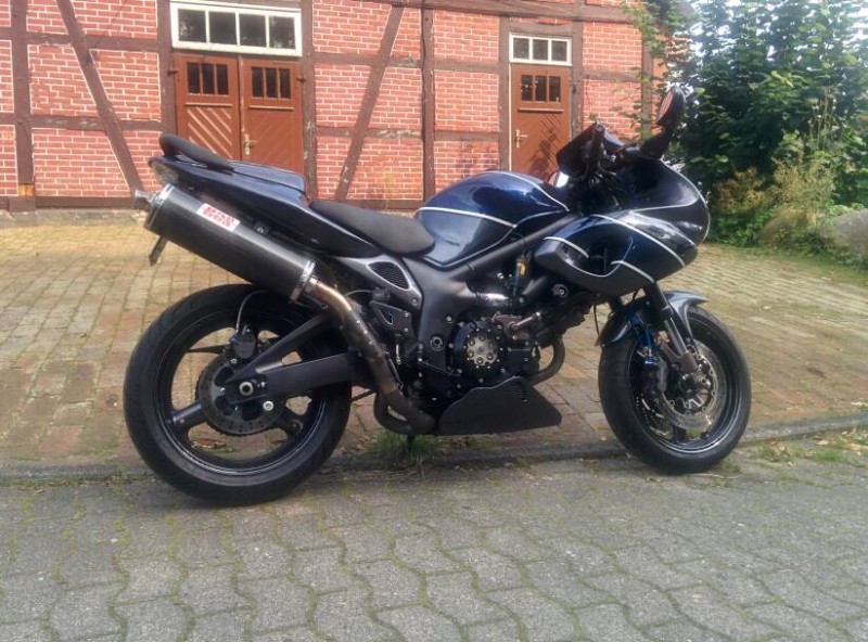

Sieht super aus und wird mit dem etwas kürzeren Krümmer noch besser aussehen!
Re: guzzistoni's Knubbel * weiter geht's *
Der Schnorchel darf da ruhig überstehen, der ist ja schlank. Es ging mir rein um den Pott
- guzzistoni
- Beiträge: 17304
- Wohnort: 27777 Ganderkesee
So sieht es jetzt aus, sind 3cm Überstand

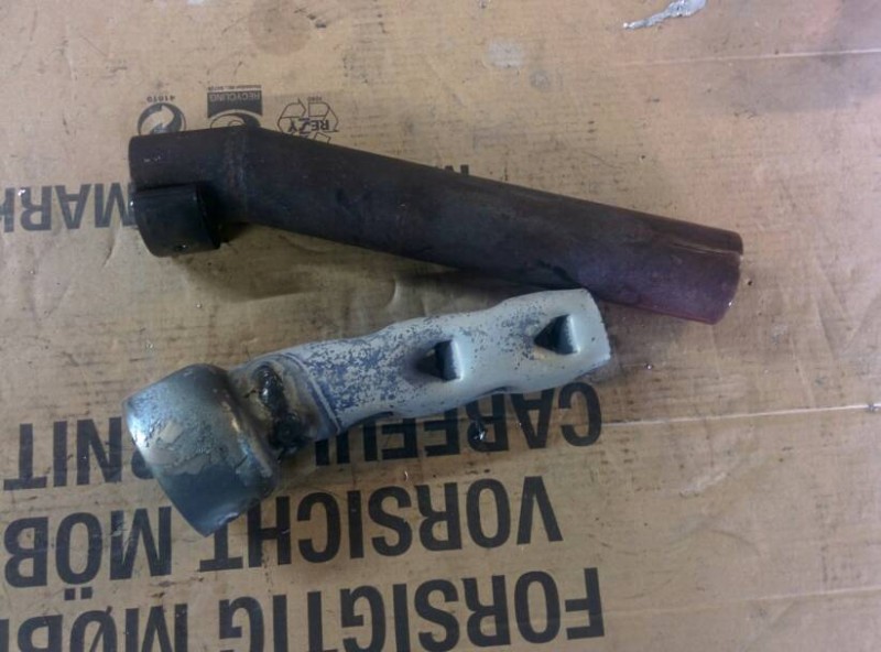

Gut gemacht Martin.guzzistoni hat geschrieben:Den Krümmer will ich noch um ca.3-4cm kürzen.
Reicht das noch mit dem Oberzug der Schwinge beim einfedern wenn Du das Rohr kürzer machst.
Habe das Rohr ja auch an dieser Stelle gekürzt und feststellen müssen, dass das Rohr da etwas dünner als die 50mm am Ende sind
- guzzistoni
- Beiträge: 17304

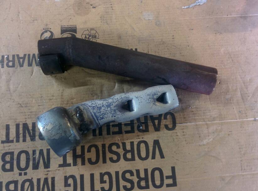

@Gerhard: der Flansch wo der ESD drauf gesteckt wird muss erhalten bleiben. Also hinter dem Flansch absägen, dann ~4cm kürzen und den Flansch wieder anschweissen, so stelle ich mir das vor.
Mit der Schwinge sollte das kein Problem geben, aber das werde ich vorher noch genau überprüfen.

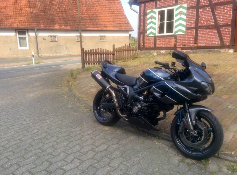

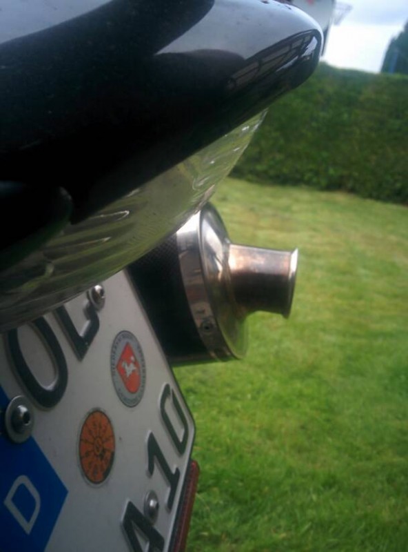

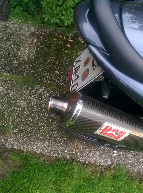

Soooo, nun sind heute die Bechernieten eingetroffen und ich konnte das Nietband wieder annieten. Der Auspuffhalter habe ich noch schnell schwarz lackiert, mit dem Sprühlack aus der Dose, das muss halten, bis ich etwas ordentliches gemacht habe.
Der DB-Killer von BOS habe ich eingebaut. Der Sound ist jetzt natürlich deutlich leiser, aber immer noch gut. Viel besser als bei dem Takkoni und Leo Vince.
Ich lasse das erstmal so.

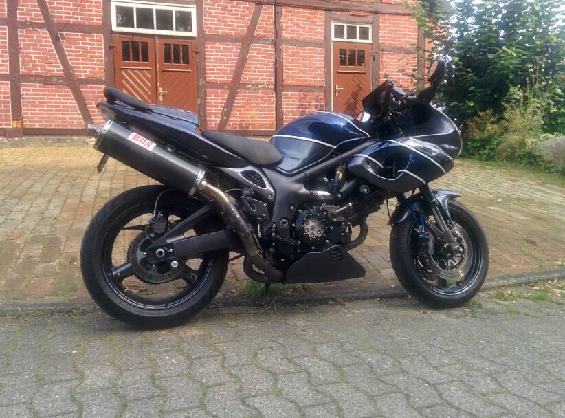

Kleine Proberrunde gemacht, alles gut soweit:

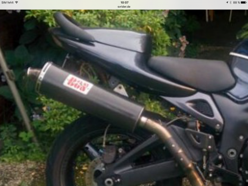

Sieht sogar richtig gut aus.Canny_Flow hat geschrieben:Sieht gut aus!
Der Sound deines SHARK (klang wie eine DR650 ) war der einzige Schwachpunkt an deiner Rizla und so kann sich das mit dem BOS nur zum Guten wenden.

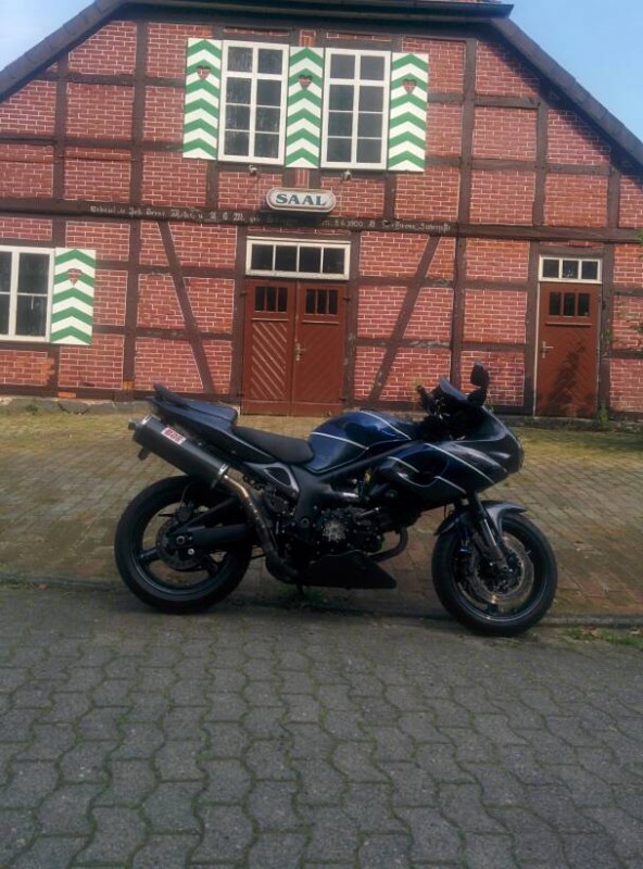

Moppedtreffen
