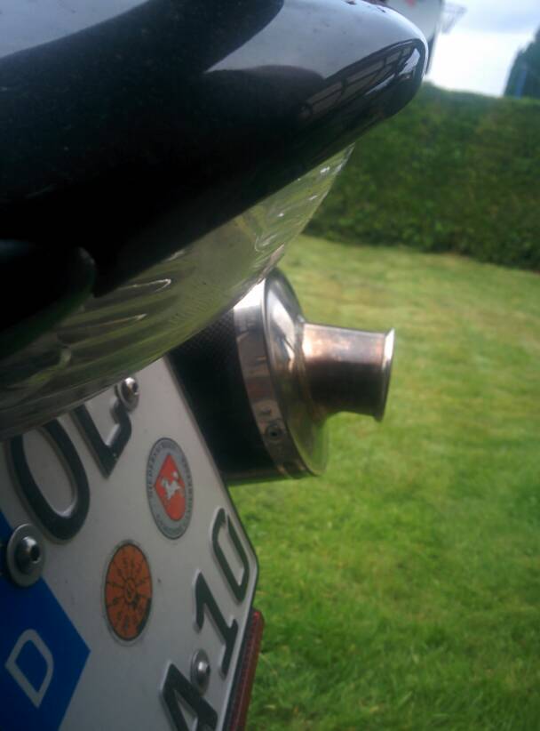

Der Schnorchel darf da ruhig überstehen, der ist ja schlank. Es ging mir rein um den Pott ;)

So sieht es jetzt aus, sind 3cm Überstand

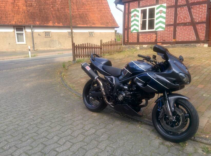

Beitrag von guzzistoni » 26.08.2017 16:37
Soooo, nun sind heute die Bechernieten eingetroffen und ich konnte das Nietband wieder annieten. Der Auspuffhalter habe ich noch schnell schwarz lackiert, mit dem Sprühlack aus der Dose, das muss halten, bis ich etwas ordentliches gemacht habe.
Der DB-Killer von BOS habe ich eingebaut. Der Sound ist jetzt natürlich deutlich leiser, aber immer noch gut. Viel besser als bei dem Takkoni und Leo Vince.
Ich lasse das erstmal so.
Kleine Proberrunde gemacht, alles gut soweit:

Sieht gut aus! In der Länge find ich den Topf jetzt wirklich stimmig... Schade das ich nicht hören kann wie er klingt :lol:

Beitrag von jubelroemer » 26.08.2017 17:02
Canny_Flow hat geschrieben:Sieht gut aus!
Sieht sogar richtig gut aus.
Der Sound deines SHARK (klang wie eine DR650 ) war der einzige Schwachpunkt an deiner Rizla und so kann sich das mit dem BOS nur zum Guten wenden.

Beitrag von hannes-neo » 26.08.2017 18:45
Japp, jetzt klingt die Knubbel endlich nach was.
Sieht auch richtig schick aus.
Idee für ein Winterprojekt: das BOS Logo in dunkelblau, passend zum bike. Vll sogar mit dem FX Effekt.
