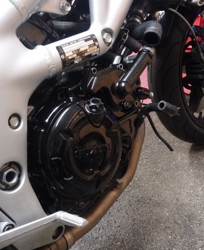

Re: guzzistoni's Knubbel * weiter geht's *
Das stimmt!
Ich hatte den Gladius Deckel auch mal ohne den Primärtrieb verbaut, hatte andere Gründe, aber der Deckel hat mir an sich recht gut gefallen. Außerdem ist das Cover ein Crashpad mit Gummi drunter. Kann man sogar austauschen falls er Blessuren kriegt.
Sehr geil. Der Deckel ist schön knubbelig
Wie schnell du deine Pläne realisierst ist immer wieder geil.

Wie hast du das Rohr von der Gehäuseentlüftung im Deckel verschlossen, Markus?
Schlauch mit Stopsel drin und zwei Schellen, quickNdirty
Danke für die Blumen, das ist aber schon vier Jahre her. Den Motor gibt es schon garnicht mehr, der liegt hier in Teilen rum und wartet darauf irgendwann ein neues Leben zu beginnen
In der SV steckt doch jetzt das Drehmoment "Monster"

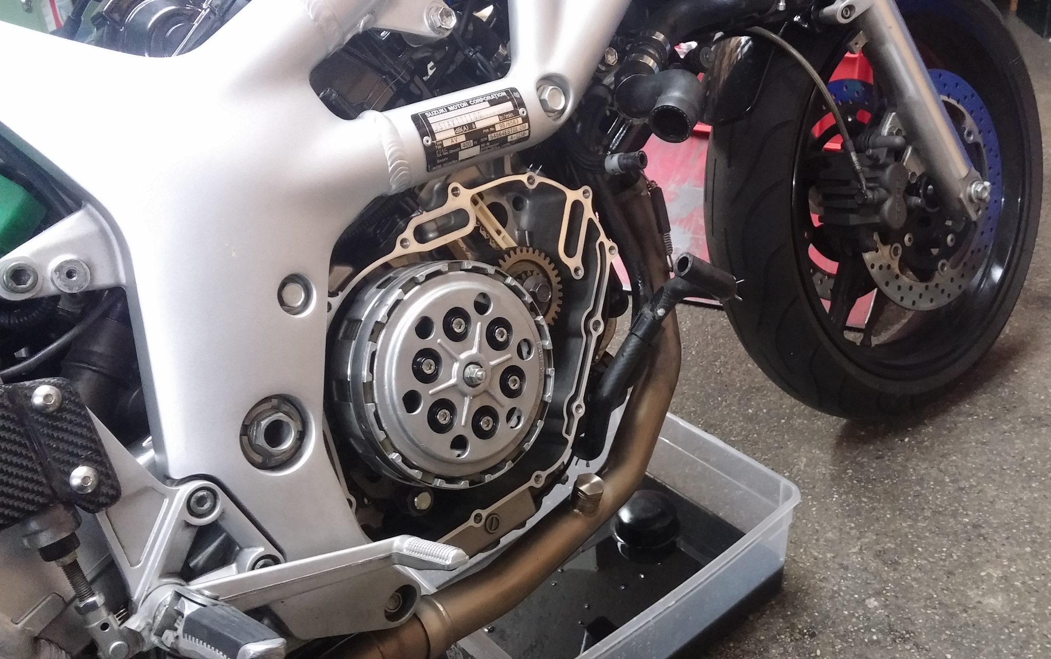

@ Markus
wie hast du denn im "normalen" Knubbel Motor (also ohne Gladius Primärantrieb) den Kontakt zum Wasserpumpen Ritzel geschafft? Weil (korrigiere mich wenn ich falsch liege) bei dem Gladius Deckel liegt ja die WAPU auch weiter aussen, deshalb ja der Umbau bei Stoni, bei dir ist aber das originale Primärritzel verbaut, also ist das weiter innen.
Fragen über fragen...???
Edit: oder ist das gar kein Knubbel Motor? Sieht eher nach Gladius aus (Kupplung + Steuerketten-Führungsschienen), aber trotzdem mit Knubbel Primärritzel, also mit dem von mir geschilderten Problem...
War ein Gladius Gehäuse mit Knubbel Kurbelwelle. War kein großes Problem, kleines Drehteil und schon hat die Pumpe sich angeregt gefühlt um Wasser umzutreiben
Aber das Problem hat der Martin ja nicht, er verwendet ja auch das Ritzel
