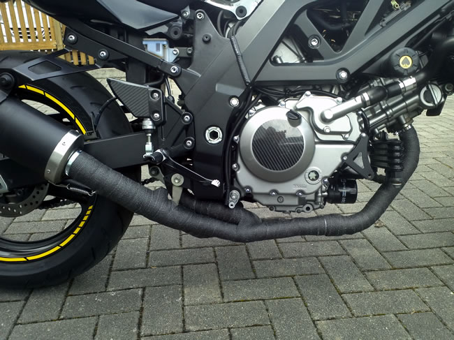

Ich wollte mir das Zeug auch schon bestellen. Ist aber relativ teuer. Ich finde optisch sieht das meist ganz gut aus, Bei dir ists jedoch ganz hinten relativ ungleichmäßig und dick?. Ist das dort schwer zu wickeln?
Ich kanns garnicht genau erkennen, ich hoffe du hast von hinten nach vorn gewickelt?
Re: SV650 - Ace Cafe Tokyo Edition (+ YAMAHA XS750 CR)
#287
Beitrag von aVa » 09.04.2012 14:42
hinten is so dick und ungleichmäßig wegen dem dickeren Rohr, den scheiß Schellen und der Lambda Schraube.
Und ja, es ist falschrum gewickelt. Is mir kurz nach der Hälfte aufgefallen. :( hell
Hatte dann aber kein Bock nochmal alles aufzudröseln.
Aber wenn das neue Band kommt will ich's eh nochmal neu machen und a weng anders.
Das neue Band kommt dann Außen hin, und das gebrauchte innen.
Ausserdem nehm ich dann zur Fixierung Draht, statt den Schlauchschellen.
Zuletzt geändert von aVa am 09.04.2012 14:44, insgesamt 1-mal geändert.

aVa hat geschrieben: Ausserdem nehm ich dann zur Fixierung Draht, statt den Schlauchschellen.
Hab die Aktion bei meinem SR-Krümmer auch noch vor mir...daher die Frage, was ist das Problem mit den Schlauchschellen? Reine Optik-Frage?
#292
Beitrag von aVa » 09.04.2012 15:08
rennbär hat geschrieben:
Halten tut's gut mit den Schellen. Nur der Optik wegen.

Ich probier es mal mit Schellen...bin mal gespannt, ob ich mich nicht doch "verkauft habe"...25mm breites Band mit 4,5m Länge...könnte knapp werden bei 70cm Krümmerlänge mit 45mm Durchmesser...na schauen wir mal. Wenn sie vom einspeichen zurück ist, mach ich mich mal dran.
Deine Krümmerumwicklung jedenfalls gefällt mir..im hinteren Teil bis zum Endtopf bin ich mir noch nicht sicher...hätte ich vielleicht blank gelassen. Jaaa, ich weiß, ich mecker immer nur ;) bier
Also ich sag mal so, für die SV sollten's schon 15m sein, wenn man den kompletten Krümmer einwickeln will.
Weiß ich leider erst jetzt :wink:
Trotz gemecker, muss ich dir mit dem hinteren Teil fast recht geben.
Die Lambdaschraube und die 2 drecks Schellen für das Verbindungsrohr sind mir ein Dorn im Auge :roll:
Bis zum nächsten WE sollte das neue Band da sein und dann werd ich mir der Sache nochmal annehmen.
#295
Beitrag von aVa » 13.04.2012 17:19
So, das Band ist gekommen und auch schon am Moped.
Hab nun das hintere Rohr zum Endtopf doch wieder eingewickelt, gefällt mir so besser. (sorry Rennbär :wink: )
Konnte das Rohr auch noch etwas kürzer machen und dadurch auf eine Schelle verzichten.
An den 3 Flanschen habe ich das Band mit je einer Schlauschelle fixiert. Zwischendrin an ein paar Stellen mit Edelstahldraht.
Gebraucht hab ich nun ca. 16m
Ein paar Tipps für alle die das auch mal vorhaben sollten:
- keine Ausschnitte in's Band schneiden, um an ner Schraube oder Schelle vorbeizukommen. Das franzt aus und die ganzen Fäden lösen sich vom Gewebe.
- Mundschutz tragen. Aus dem Gewebe lösen sich lauter kleine Partikel und Fasern, die man zwangsläufig einatmet
- Alle 20-30 cm nen Kabelbinder als provisorische Fixierung rummmachen, damit die Spannung ned verloren geht. Am Ende wieder entfernen.
- von hinten nach vorne wickeln, damit die Kante der Überlappung in die richtige Richtung zeigt und ned gegen den Fahrtwind
Is irgendwie ne scheiß nervige Arbeit. :evil:

Ich hab gehört, man soll das Zeug vorher nass machen.
Dann saut das nicht so rum und lässt sich leicher verarbeiten.
Aber obs wirklich so ist? :) empty
#297
Beitrag von aVa » 13.04.2012 17:45
Hab ich auch gelesen. Wollt's aber ned machen, weil sonst. vllt. das schwarz verblasst.
Mein Onkel hat das Band auch an seiner Speedy und da isses durch Regen schon um einiges heller geworden.
