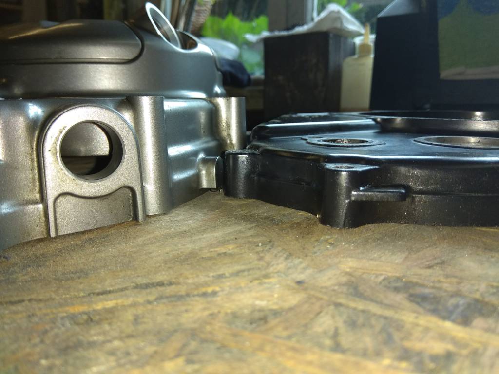

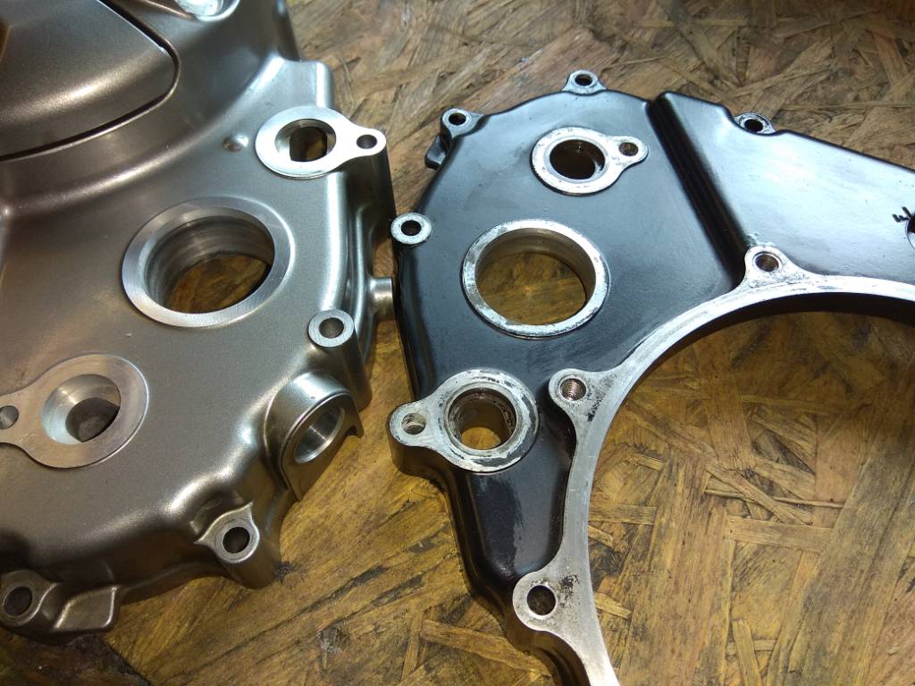

Beitrag von guzzistoni » 23.06.2018 19:51
Kupplung: die Knubbel Kupplung hat bald 100tsd auf dem Buckel. Die Kante Kupplung ist mir im Winter günstig zugeflogen, die soll etwas besser sein als die von der Knubbel, Dosierbarkeit und Geräusch.
Probefahrt: nein :-( kein basteln ohne Probleme!
Ich will ja den Gladius Seitendeckel verbauen. Der baut aber deutlich höher als der von der Knubbel. Daher passt das mit der Wasserpumpe der SV nicht.
Ich muss mir zumindest ein Unterteil der sfv Pumpe vorsorgen, oder einen 7mm Zwischenring selber bauen, so wie es Dieter gemacht hat.
