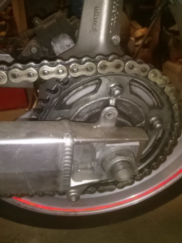

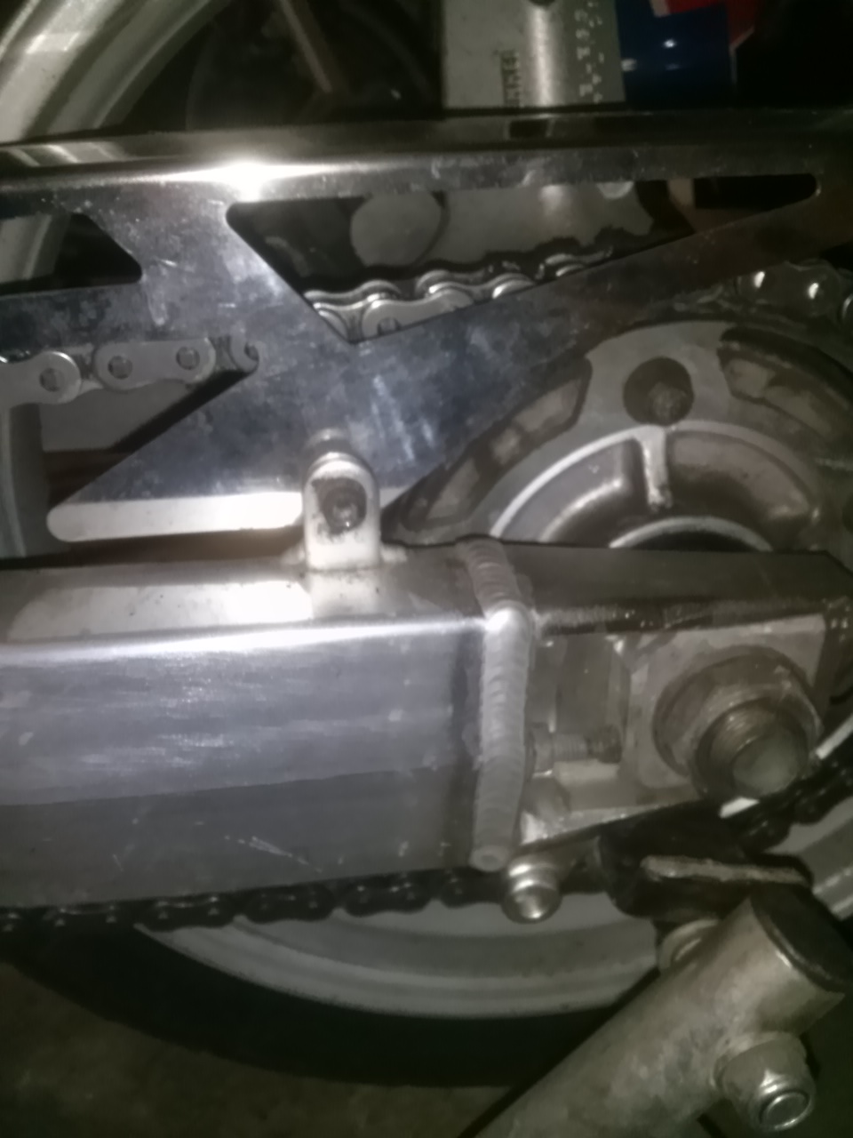

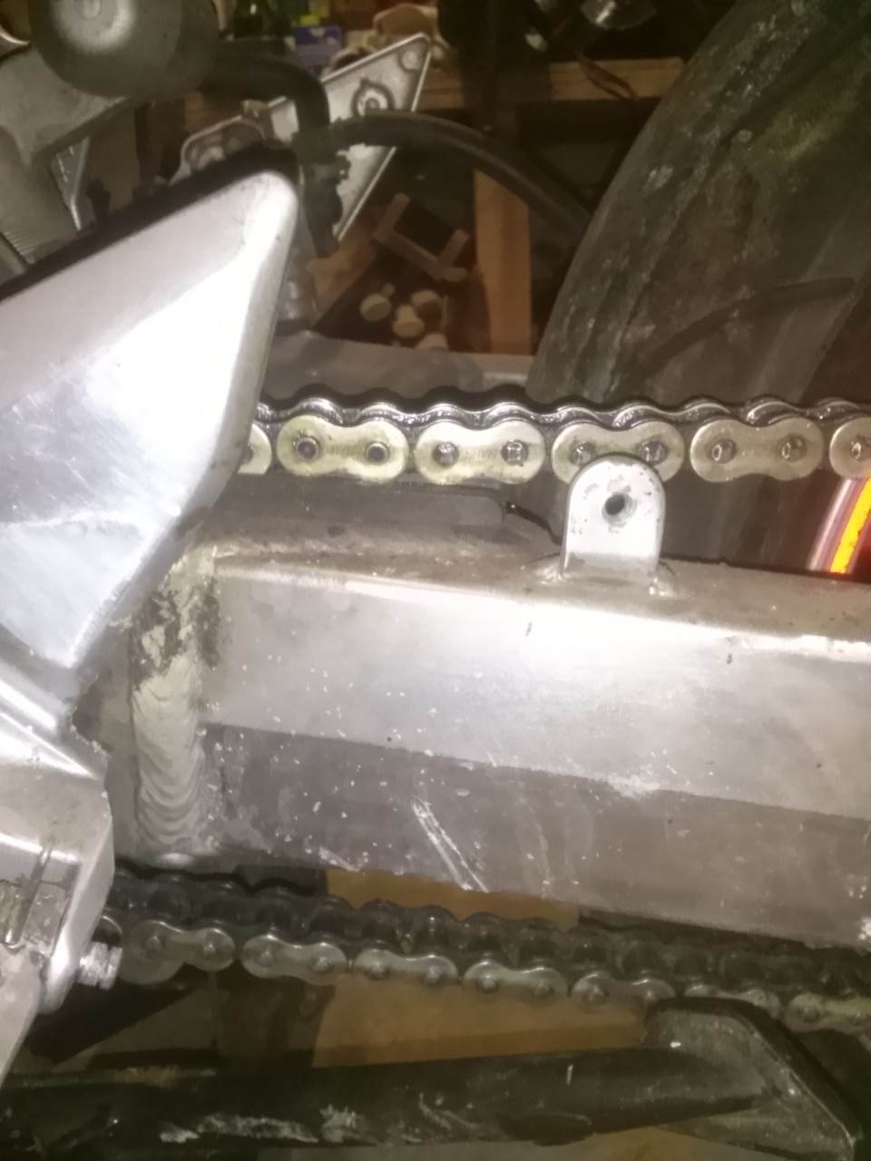

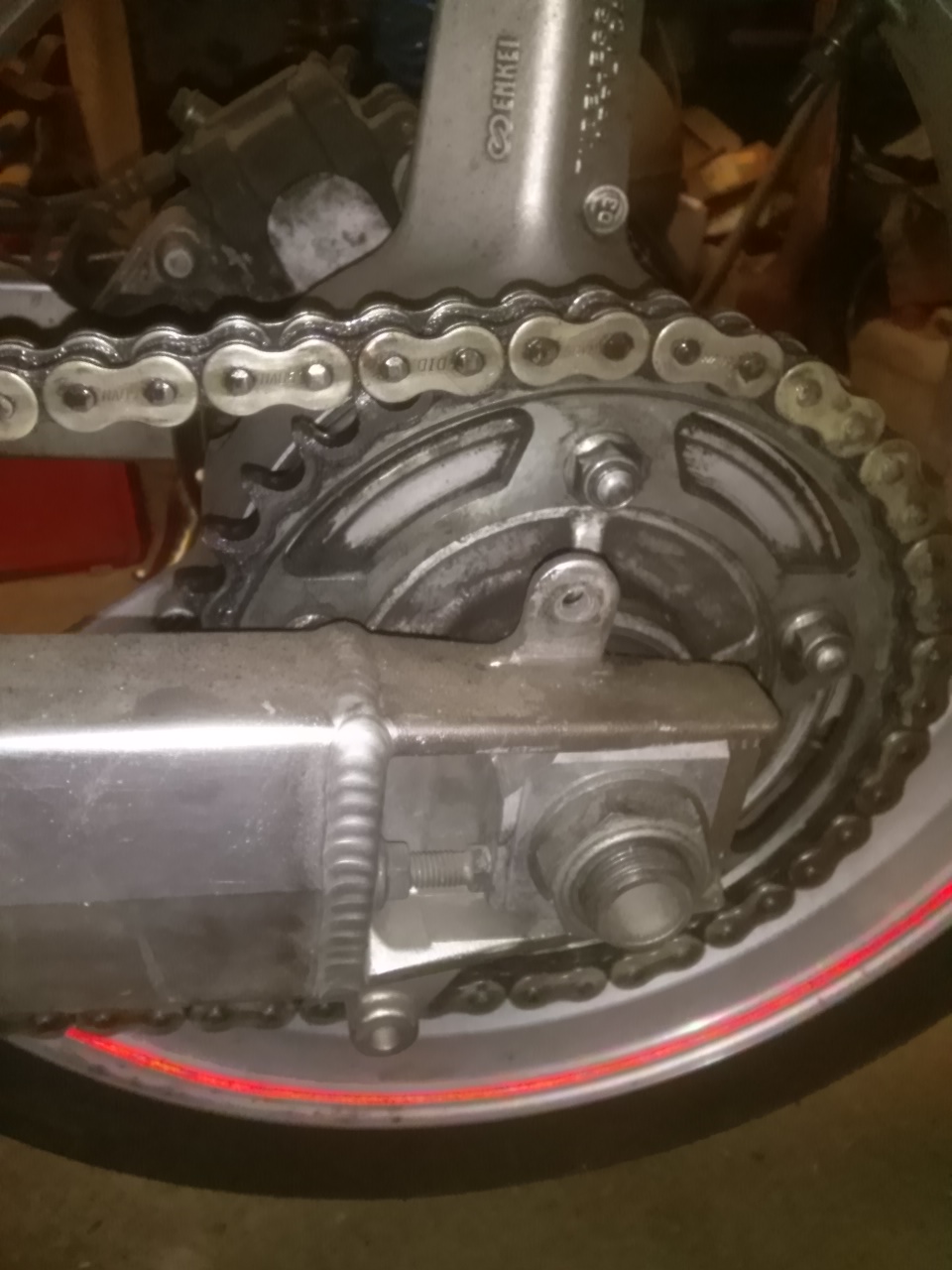

Krümmer, Heckrahmen und fußrastenanlage sind zwischen K3 und K4 anders.
Schwinge ist mir neu. Die Schwinge der N ist 2cm länger

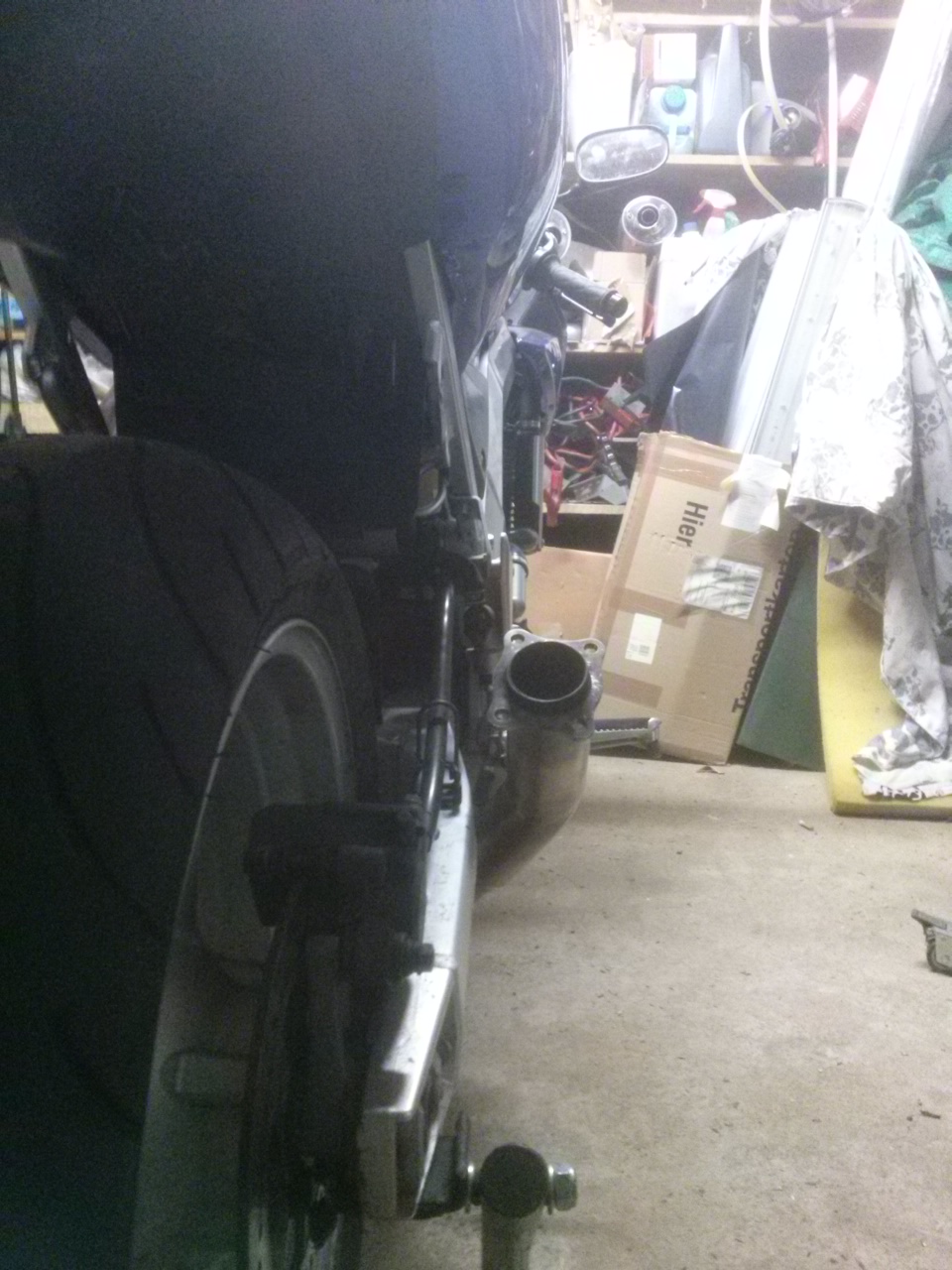

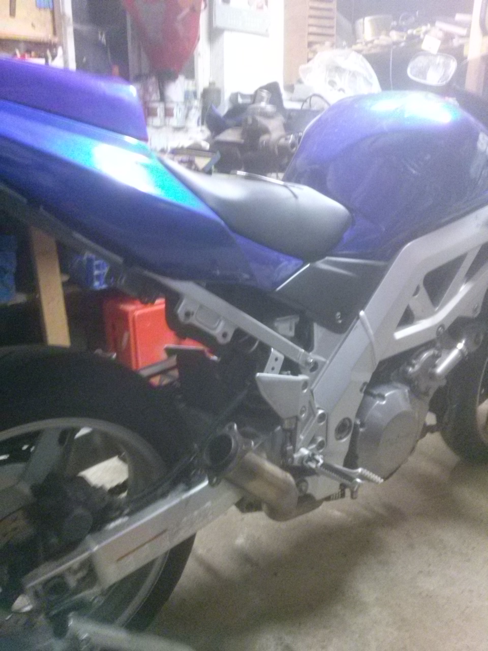

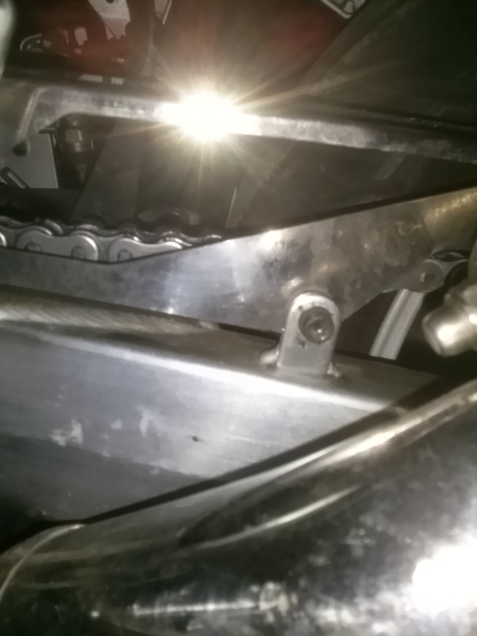

Ich hab´s mal fotografiert.
Man beachte die Abstände zur Ende der Schwinge und zur Schweißnaht oder Schleifschiene am vorderen Ende...
K3
K4
K4
K3

Ich hab die K3 wieder so zusammengebaut wie vorher, ausgenommen den Hinterrad-Kotflügel. Dann habe ich mich an die K4 gemacht. Auf einmal klemmt da der high up Krümmer auch, genau wie bei der K3. Also bin ich mal in mich gegangen, was beim letzten mal anders war als ich ihn ab hatte ... :ichdoof: :ichdoof: :ichdoof:
Der Ständer war ab :!:
Also Ständer demontiert, probiert > als wäre Vaseline dran!
Also wieder ab, K3 wieder zerlegt (inkl. Ständer) und siehe da.. es passt ;) bier

So, hab´s angebaut und alles wieder abgebaut. Geht so leider nicht. Der Krümmer ist in Verbindung mit einem anderen KZH angepasst worden. Mit dem an der K3 sieht es nicht schön aus, die Töpfe stoßen mit dem Auslass an den Blinkern an. Die waren beim anderen KZH höher montiert. Außerdem Stehen die Töpfe mit den Haltern ganz schön unter Spannung. Da muss ich den Krümmer nochmal bearbeiten, aber des ist mir jetzt zu viel Aufwand. Jetzt wird erstmal wieder gefahren! Im Herbst starte ich dann mit meinem neuen Projekt, dem Umbau der K4.

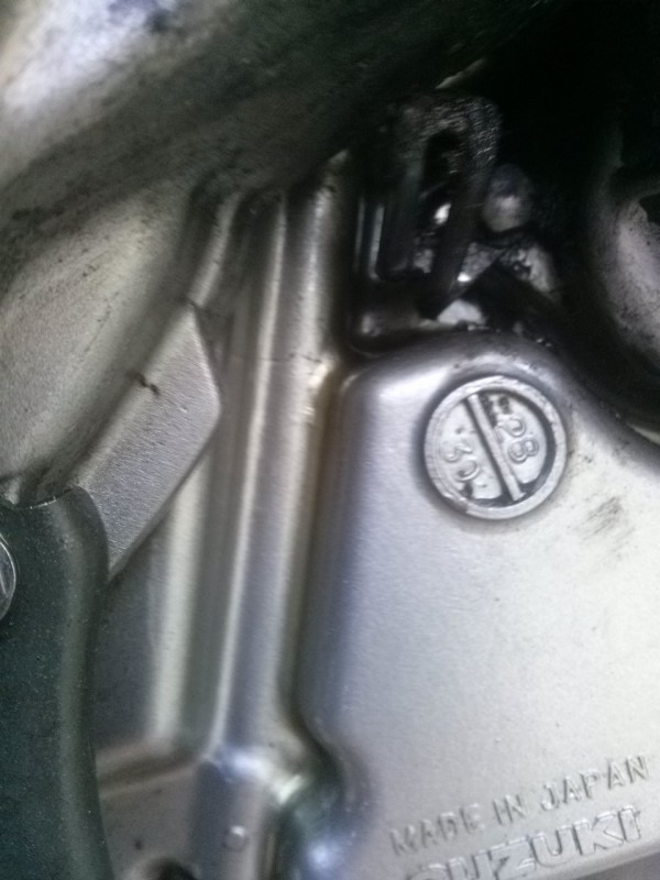

Ich bin heute das zweite mal mit ihr gefahren. Jetzt tropft Öl raus wenn sie warm ist 8O
Hab erstmal alles abgewischt um zu schauen wo es herkommt. Der Bugi war auf der linken Seite innen auch verschmiert. Na mal beobachten...
Ich hab auf jeden Fall ab heute einen Schlafgast...

So einfach ist es leider nicht. Bin heute wieder gefahren und sie tropft wieder wenn sie warm ist. Es kommt von irgendwo hinten, da wo der Krümmer lang geht. Ich werde nochmal abwischen und dann im Stand mal laufen lassen bis ich sehe wo es rausdrückt. Ich hoffe es ist nicht die Abdichtung zwischen den Hälften des Kurbelgehäuses...

Ich habe erstmal ungefähr herausgefunden wo es rausläuft. Das Öl tritt irgendwo hinter dem Kupplungsnehmerzylinder aus, zumindest siehe ich nicht genau wo. Es läuft jedoch da herunter...

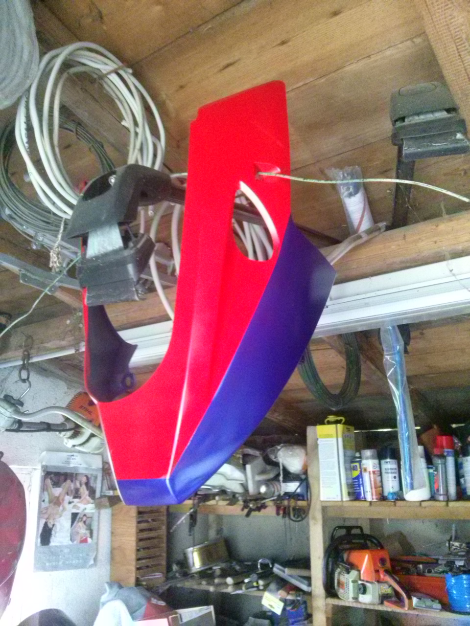

Den Plan mit dem Motor selbst machen hab ich aufgegeben. Ich hatte am Wochenende zwar Zeit, hätte die Teile aber erst jetzt bestellen können und vor Mittwoch käme ich nicht zum Einbau. Und fahren hätte ich erst am Sonntag Zeit. Und für Montag hab ich einen Termin in der Werkstatt meines Vertrauens. Und weil ich Meister Fuchs mag und ihn seit drei Jahren nicht mehr besucht habe, schaffe ich sie zu ihm.

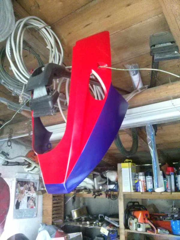

Ich hab mir auch mal Gedanken zum Lack gemacht... Ich hab das mit dem Fotos bearbeiten nicht so drauf, aber so soll´s dann mal werden...

Würde ich sehr schick finden :ACK: 8)

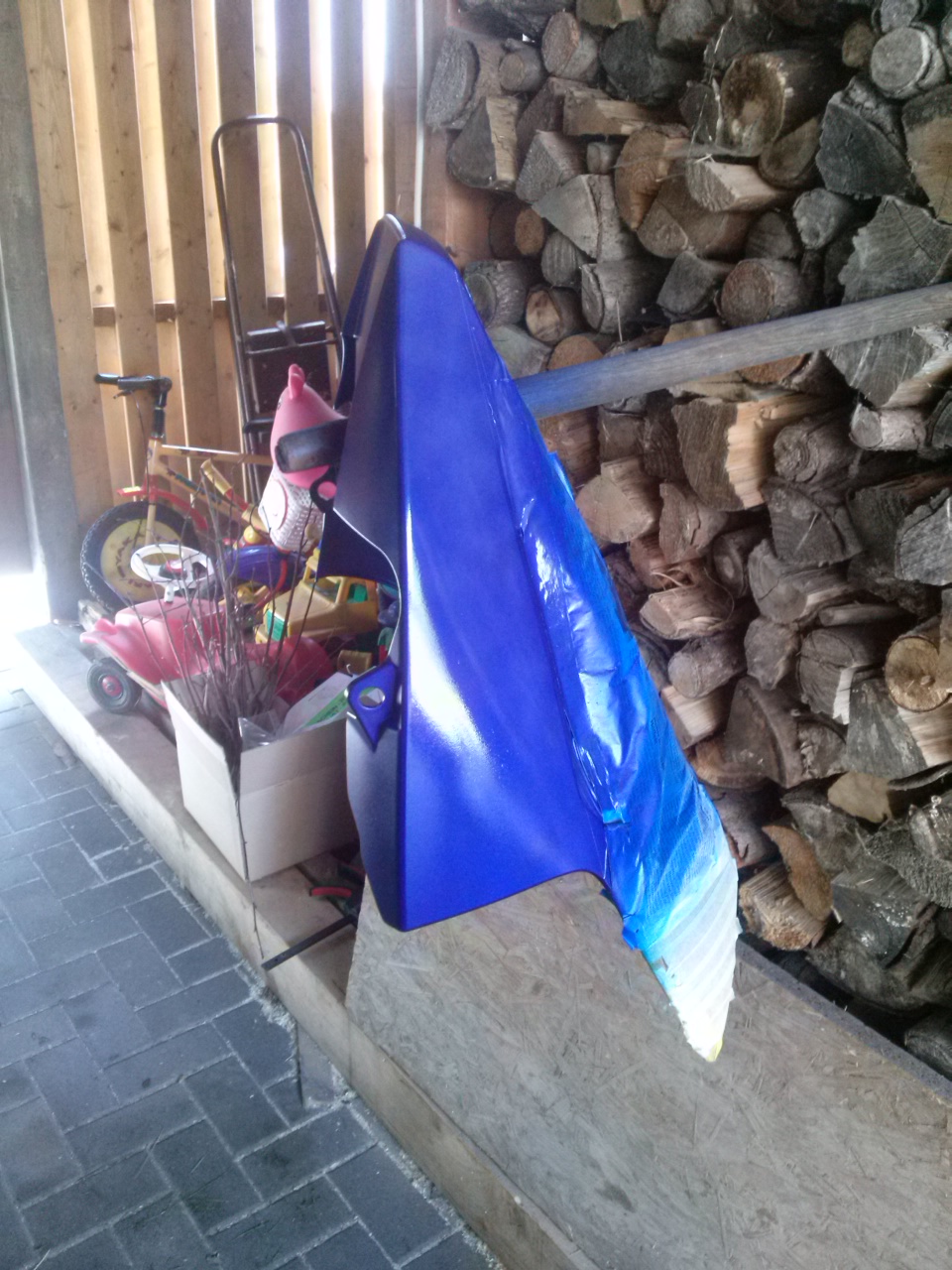

Also hab ich mir zum Probieren mal zwei Döschen vom Hyundai WU8 Lack bestellt. Ich wollte testen ob der Farbton wirklich mit YC2 vergleichbar ist und wie ich es mit der Dose hinbekomme.
Wenn der Klarlack trocken ist sieht es hoffentlich schön blau aus...
Sieht erstmal gut aus.

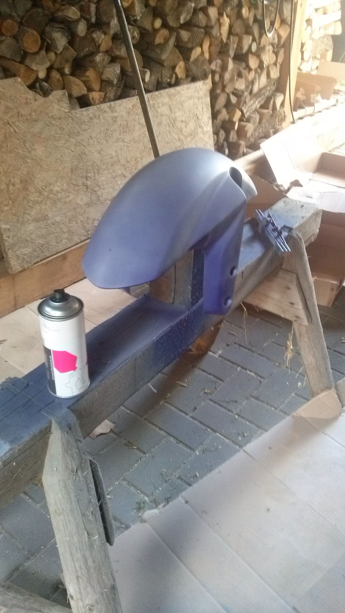

Beitrag von SVMiNi » 15.05.2017 12:54
Sieht ganz gut aus...
Jetzt noch aushärten.
