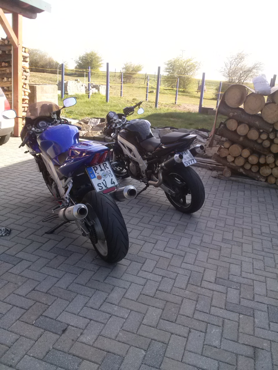

Ich hab´s mal fotografiert.
Man beachte die Abstände zur Ende der Schwinge und zur Schweißnaht oder Schleifschiene am vorderen Ende...
K3
K4
K4
K3

Ich hab die K3 wieder so zusammengebaut wie vorher, ausgenommen den Hinterrad-Kotflügel. Dann habe ich mich an die K4 gemacht. Auf einmal klemmt da der high up Krümmer auch, genau wie bei der K3. Also bin ich mal in mich gegangen, was beim letzten mal anders war als ich ihn ab hatte ... :ichdoof: :ichdoof: :ichdoof:
Der Ständer war ab :!:
Also Ständer demontiert, probiert > als wäre Vaseline dran!
Also wieder ab, K3 wieder zerlegt (inkl. Ständer) und siehe da.. es passt ;) bier
Sobald ich wieder Zeit habe baue ich die Töpfe dran und die K4 wieder zusammen. Ich hoffe die Halter für die Töfe passen und sie stehen symmetrisch, waren ja an die K4 angepasst und die zweimal kalt verformt. Und dann ist da noch die Sache mit dem einen DB Killer bei den Leos... aber darüber schreibe ich was wenn es soweit ist.

So, hab´s angebaut und alles wieder abgebaut. Geht so leider nicht. Der Krümmer ist in Verbindung mit einem anderen KZH angepasst worden. Mit dem an der K3 sieht es nicht schön aus, die Töpfe stoßen mit dem Auslass an den Blinkern an. Die waren beim anderen KZH höher montiert. Außerdem Stehen die Töpfe mit den Haltern ganz schön unter Spannung. Da muss ich den Krümmer nochmal bearbeiten, aber des ist mir jetzt zu viel Aufwand. Jetzt wird erstmal wieder gefahren! Im Herbst starte ich dann mit meinem neuen Projekt, dem Umbau der K4.

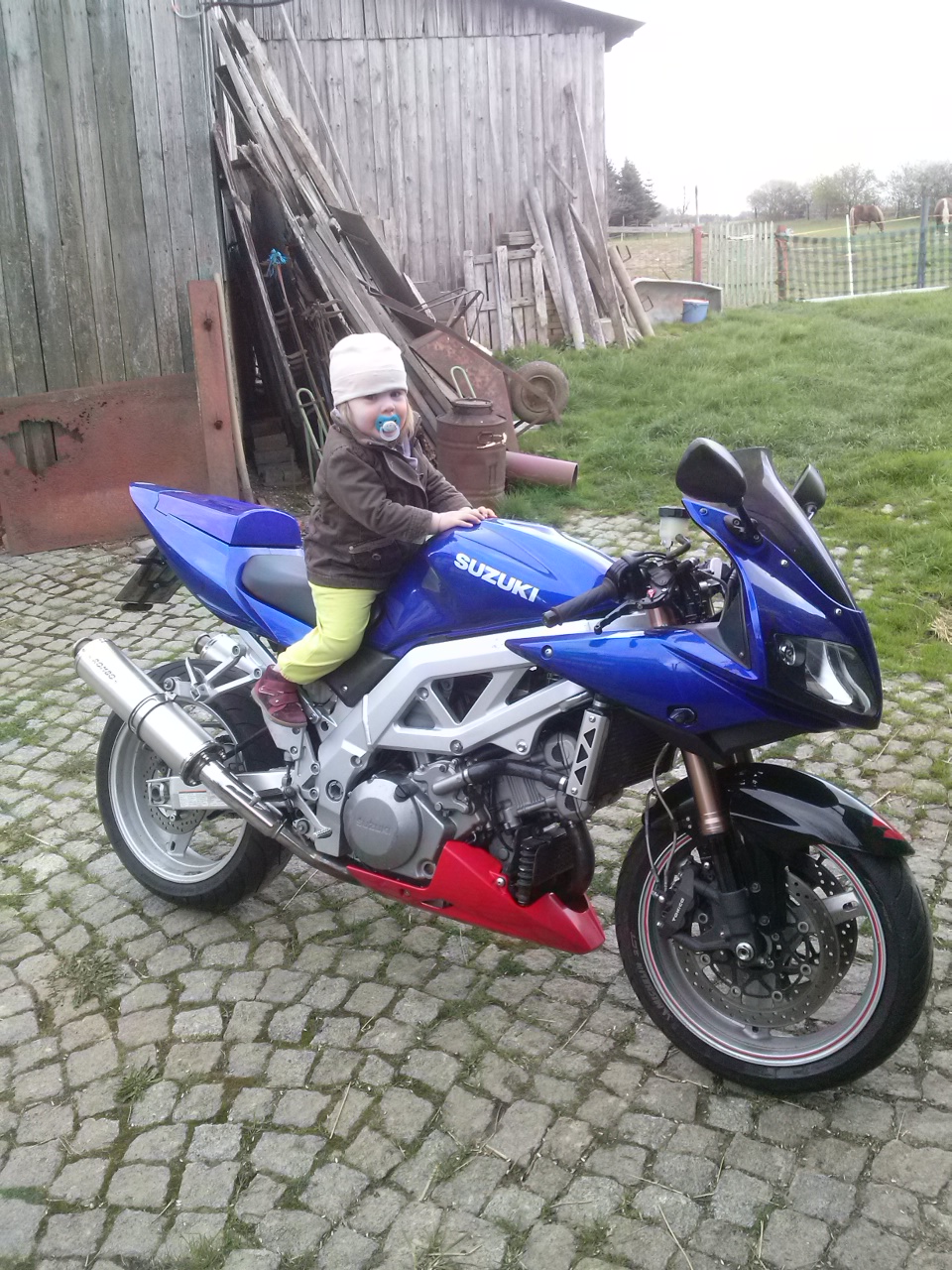

Also hab ich alles wieder weggeräumt und ein bisschen Nachwuchsförderung betrieben...

Als Kind damals dachte ich immer wie zum Teufel man über den riesen Tank an den elendig weit weg sich befindenden Lenker kommen soll.:-)
Irgendwann ging's dann.
Re: SVMiNi´s 1000 K3
#36
Beitrag von guzzistoni » 22.04.2017 8:55
Als Kind damals dachte ich immer....
Erst sind die Arme zu kurz und dann ist der Bauch im Weg, verdammt ;)
So zumindest bei mir.

Und wenns mim Bauch passt, die Arme lang genug sind dannn is der Hobel nen Ticken zu hoch :P
