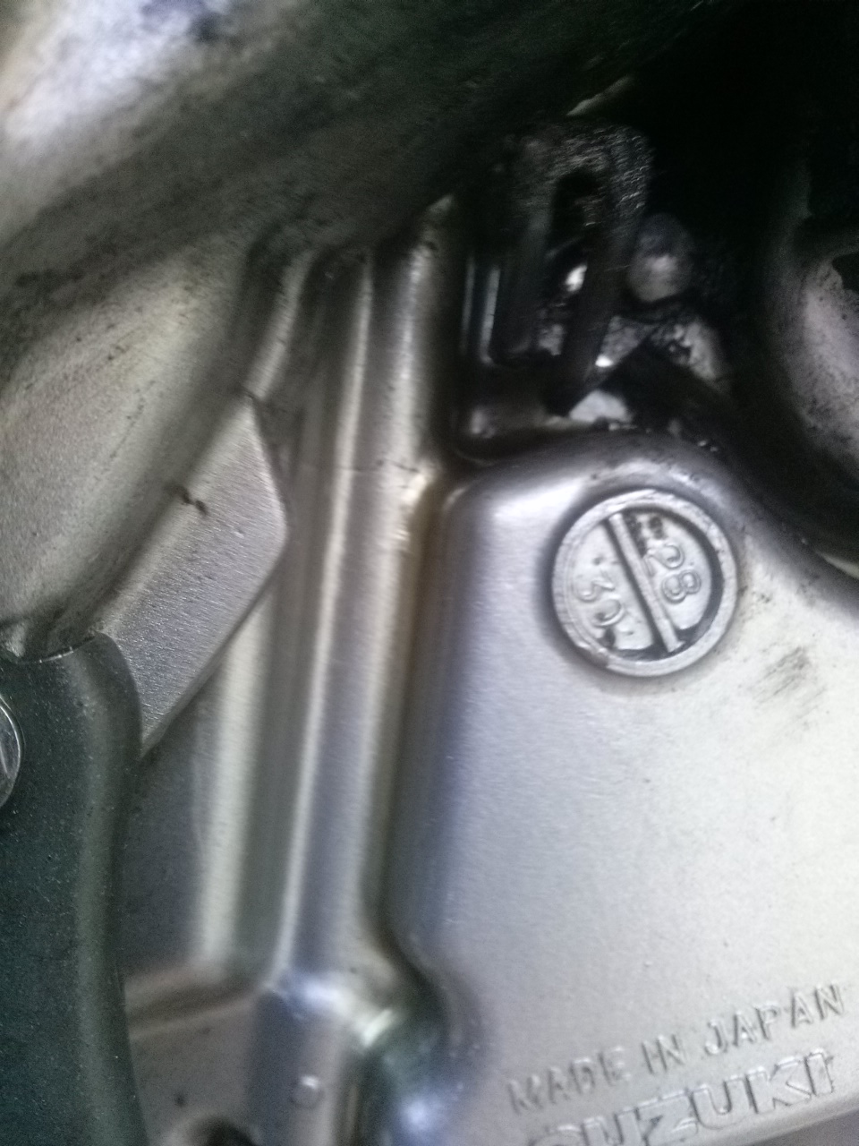

Ich bin heute das zweite mal mit ihr gefahren. Jetzt tropft Öl raus wenn sie warm ist
Hab erstmal alles abgewischt um zu schauen wo es herkommt. Der Bugi war auf der linken Seite innen auch verschmiert. Na mal beobachten...
Ich hab auf jeden Fall ab heute einen Schlafgast...

So einfach ist es leider nicht. Bin heute wieder gefahren und sie tropft wieder wenn sie warm ist. Es kommt von irgendwo hinten, da wo der Krümmer lang geht. Ich werde nochmal abwischen und dann im Stand mal laufen lassen bis ich sehe wo es rausdrückt. Ich hoffe es ist nicht die Abdichtung zwischen den Hälften des Kurbelgehäuses...
Davor hab ich schiss...
Re: SVMiNi´s 1000 K3
Ich habe erstmal ungefähr herausgefunden wo es rausläuft. Das Öl tritt irgendwo hinter dem Kupplungsnehmerzylinder aus, zumindest siehe ich nicht genau wo. Es läuft jedoch da herunter...
