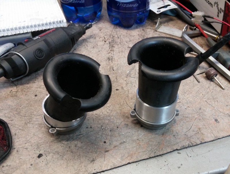

Dann ging es zu den Ansaugtrichtern. Die Auslegung ist ja bereits bei der Nockenprofil Auswertung erfolgt. Wenn man die molekulare Masse des Benzin/Luft Gemisches bestimmt und in Verbindung mit der Temperatur setzt, dann kommt man auf die durchschnittliche Schallgeschwindigkeit im Einlasskanal. Mit der Länge bzw. in meinem Fall der Wunschdrehzahl von knappen 10.000/min, kann man relativ gut bestimmen zu welchem Zeitpunkt (Drehzahl) die Resonanzaufladung stattfindet. Das bedeutet der Brennraum wird über 100% gefüllt, selbes Prinzip wie bei einem 2taketer.

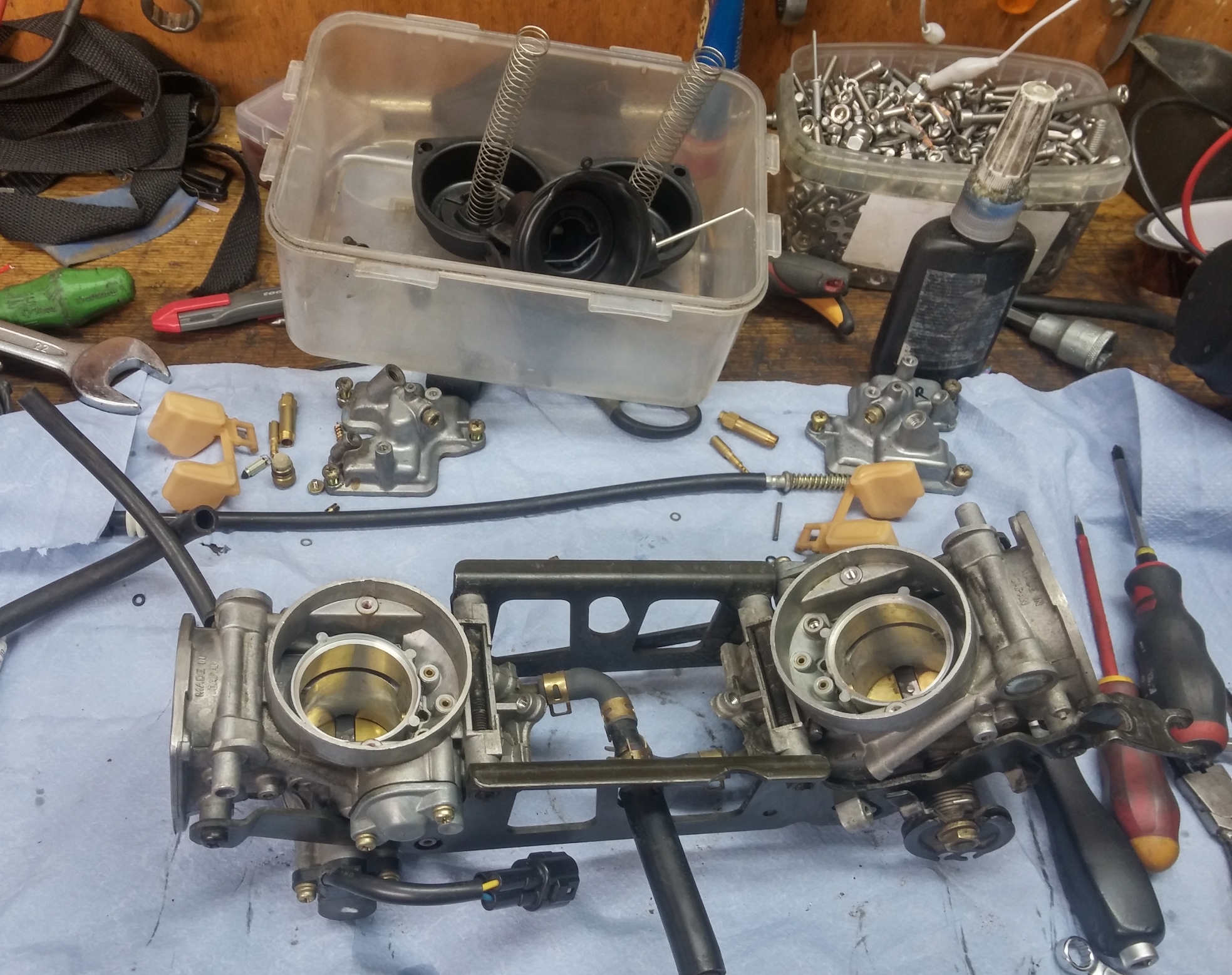

Dazu wurden auch noch die Vergaser in alle Einzelteile zerlegt und im Ultraschallbad gereinigt, ohne dem haut eine exakte Abstimmung bei knapp 20 Jahre alten Vergasern meistens nicht hin.

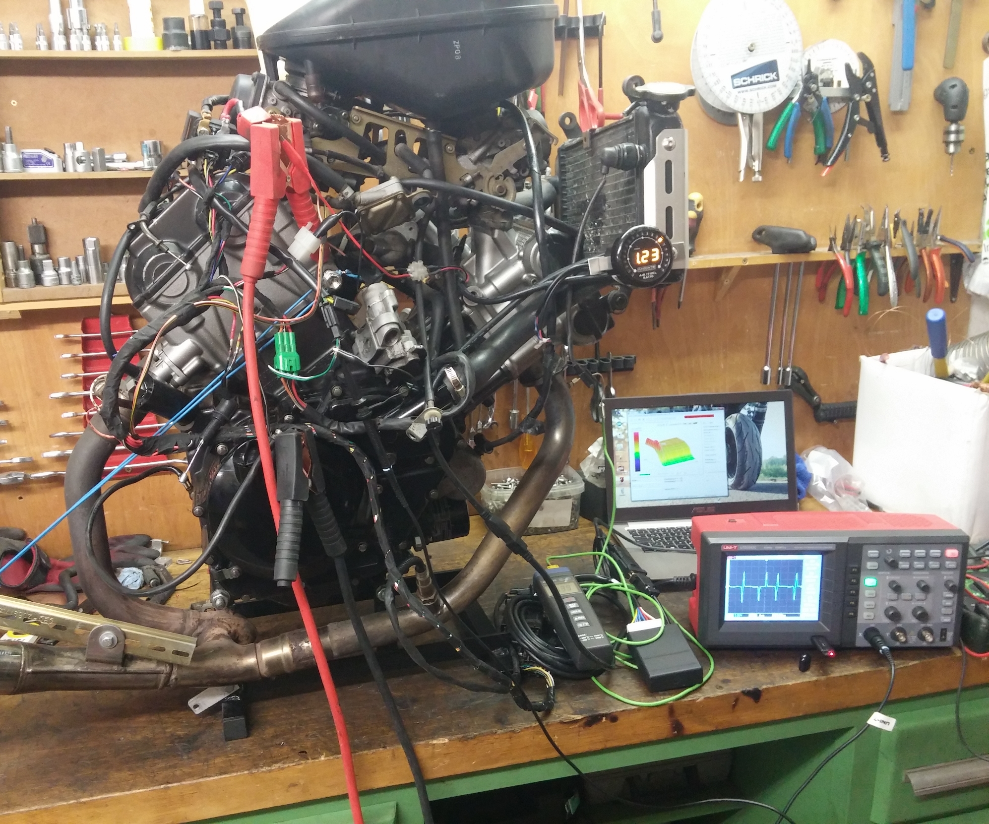

Dann ging es auch schon zu den ersten Tests und der Vorabstimmung auf meinem kleinen Tisch Prüfstand. Unter Temperatur und Lambda Überwachung konnte ich schon mal das grobe Kennfeld der Zündung schreiben. Außerdem wurde der Motor so auch schon mal etwas eingefahren.

Hatte es irgedwann schon mal erfragt, aber wie simulierst du Last bei deinem Prüfstand?
