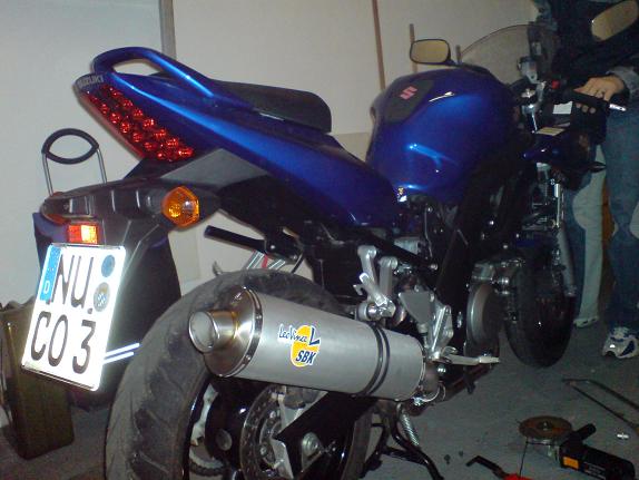

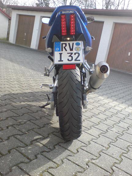

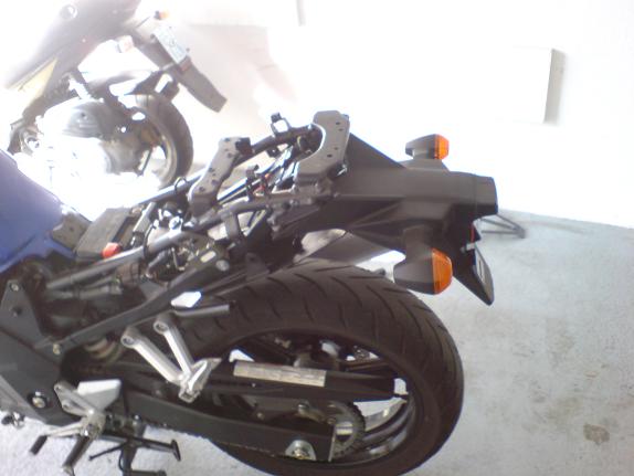

Hab heute die Blinker hinten auch ausprobiert. Mit allen 4 Blinkern funktioniert das Universalrelais! Die hinteren Blinker werden aber mit dem Kennzeichenhalter gewechselt.

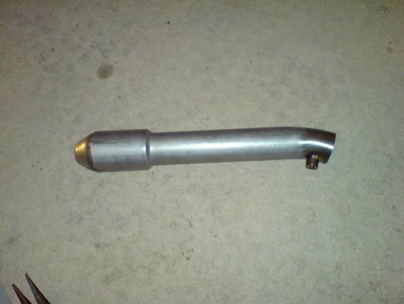

Also wegen der Aufkleber musst du dir, denke ich, keine Sorgen machen
Das ist ja keine "technische" Modifikation. Ich glaube kaum, dass ein Motorschaden aus fehlenden Aufklebern resultieren kann
Selbst ein Zubehör-ESD sollte drin sein... Aber im Zweifelsfall ruf einfach deinen Händler an und frag nach. Wenn der sagt, dass durch fehlende "Warning!"- oder "SV650S"-Schriftzüge die Aerodynamik gestört wird und somit beispielsweise eine Überhitzung droht, lass es lieber seyn

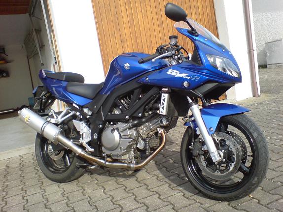

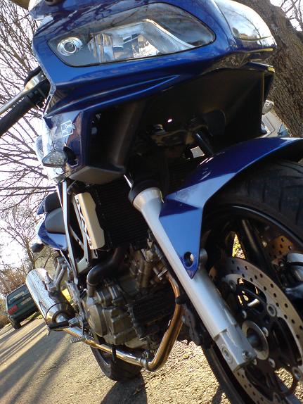

Zum Abschluss des gelungenen Tages noch ein paar Bilderchen.

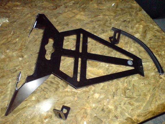

Ich hab den Kennzeichenhalter schon im Dezember bestellt. Er musste extra angefertigt werden weil eben nichts mehr auf Lager war. Ich hab die Info bekommen dass das Teil diesen Montag verschickt werden und ich ihn am Dienstag erhalten sollte.
Naja. Jetzt kam der Auspuff schneller und ich warte wieder (immernoch) auf den Kennzeichenhalter. Wenn bis um 12 Uhr nichts kommt rufe ich ZTV nochmal an.

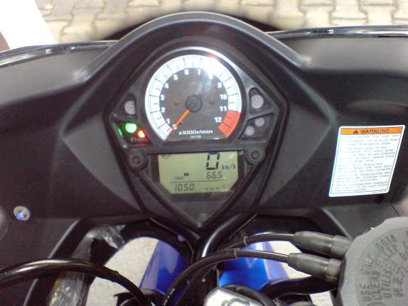

So. Da sind die Bilder von der Öltemperaturanzeige.
Hier muss ich dazu sagen: Das 2. Bild ist mit Blitz, aber wie ihr seht ist das Blau immernoch zu erkennen.
Hier mal die "Farbtabelle":
Blau = < 65°C
Blau+Grün (sollte türkis werden, wirds aber nicht Augen rollen ) = 65-75°C
Grün = 75-95°C
Grün+Rot (sollte gelb werden)= 95-115°C
Rot = >115°C
Leider mischen sich die Farben nicht, aber man kann die einzelnen Farben gut erkennen, sodass das kein Abbruch tut.
Die Position ist übrigens immernoch "provisorisch" da die Bohrung sowieso vorhanden war. Braucht sich also keiner wundern wieso das Ding so weit außen ist.
Nach der ersten Ausfahrt bei 12°C Außentemperatur ging nach 6KM die Anzeige auf Blau+Grün. Allerdings erst nach 25KM das erste Mal auf Grün, das immernoch nicht dauernd, je nach Gasstellung, Drehzahl und Geschwindigkeit kam ich immer wieder unter 75°C.
Eine Verbindung von Wasser- zu Öltemperatur konnte ich allerdings schließen: Sobald das Wasser unter 87°C geht ist das Öl auch unter 75°C. Ähnlich beim warmfahren - erst wenn das Wasser wirklich mal 90° hatte, dann ist das Öl auf dem "Betriebspegel".

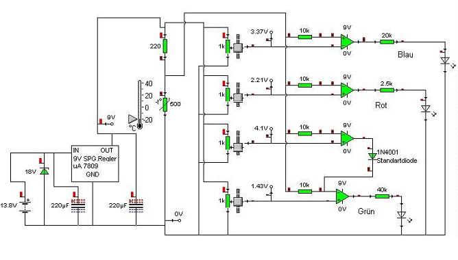

Mehr Infos:
Also der Öltemperaturgeber ist ja von VDO, hat M16x1,5 und die VDO- Artikelnummer 323-801-012-001K
Wird auch bei anderen Öltemperaturanzeigen verwendet!
Zu beziehen bei Louis, www.Motosens.com oder beim örtlichen Bosch Händler. kostet 27-35€
Der Geber passt direkt in die 16x1,5er Bohrung neben dem Krümmer - ist ne Innensechkantschraube mit nem großen Kopf auf der Höhe von der Ölablassschraube. Laut Händler hat sie im normalen Betrieb keine Funktion. Ich ließ den Geber auch vom Händler einbauen. (direkt Ölwechsel gemacht)
Hier ne Artikelliste der benötigten Komponenten mit den passenden Bestellnummern bei Reichelt:
Anzahl - Bestellnummer - Beschreibung - Preis je Stück
2 - LM 2904 DIP - Op-amp, DIP-8 - 0.10 €
1 - µA 7809 - Spannungsregler 1A positiv, TO-220 - 0.18 €
1 - ZF 18 - Z-DIODE 0,5W - 0.031 €
2 - GS 8P - IC-Sockel, 8-polig, superflach, gedreht, vergold. - 0.092 €
1 - 1W 220 - Kohleschichtwiderstand 1W, 5%, 220 Ohm - 0.15 €
2 - RAD 220/25 - Elektrolytkondensator, 8x11,5mm, RM 3,5mm - 0.072 €
4 - 1/4W 10K - Kohleschichtwiderstand 1/4W, 5%, 10 K-Ohm - 0.10 €
1 - 1N 4001 - DIODE - 0.020 €
1 - 1/4W 20K - Kohleschichtwiderstand 1/4W, 5%, 20 K-Ohm - 0.10 €
1 - 1/4W 39K - Kohleschichtwiderstand 1/4W, 5%, 39 K-Ohm - 0.10 €
1 - 1/4W 2,4K - Kohleschichtwiderstand 1/4W, 5%, 2,4 K-Ohm - 0.10 €
4 - 962-20 1,0K - Spindeltrimmer, waschbar, 19mm, 1,0 K-Ohm - 0.44 €
1 - EBF I-5 - Einbaufassung, 5mm, Innenreflektor, chrom - 0.48 €
_________________________________________________________
Gesamt: 3,98€
Die Benötigte LED gibts hier: http://www.leds.de/product_info.php?inf ... -3-6V.html
Zu den Bildern:
1. Bild: Die Schaltung

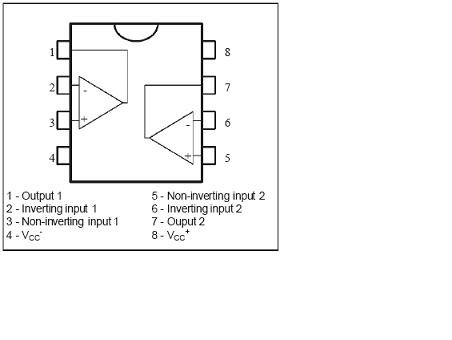

2. Bild: "Anschlussbelegung" des OP Amps LM2904 DIP, wie man sieht 2 Operationsverstärker pro OP Amp. (die Dreiecke mit + , - in der Schaltung)

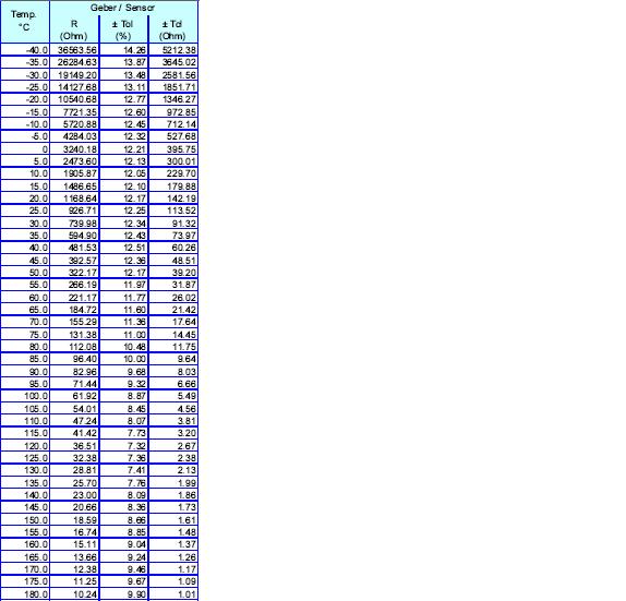

3. Bild: Temperatur- Widerstandstabelle vom VDO- Geber. Habs mir extra rauskopiert, da das "Datenblatt" von Siemens über alle Temperaturgeber 30 Seiten Stark und voller Infos ist.
Wer ein geschicktes Händchen hat und sich ein wenig mit der Materie auskennt dürfte sowas hinbekommen. Schaltung ist ja schon gemacht.
Dazu noch eine Info: Bei der SV ab Bj. 03 kann man die Batteriespannung und Masse vom Standlicht wegnehmen! Also muss man nurnoch die Zuleitung zur LED und zum VDO Geber verlegen.
