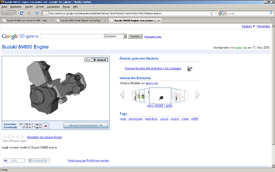

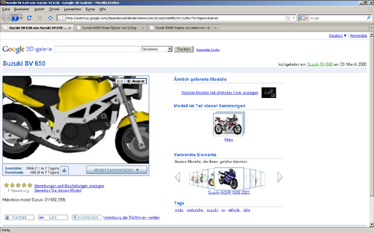

Der Motor ist ein "Luftgekühlter" habe ich gerade bei genauerem Hinschauen germerkt (der vordere Zylinder kam mir eh von Anfang an so steil vor).
Da war der Autor aber nicht so sehr detailversessen...
Habe gerade in der 3D-Galeria mir 2 potenzielle Ersatzteilspender sowie einen separaten Motor ausgeguckt.
Von der Gelben könnte man sogar Teile für die Rahmenflickerei gebrauchen...
Ich werde den Motor nehmen der am besten/einfachsten (bei den eigentlich nicht geplanten Arbeiten) einzubauen ist...

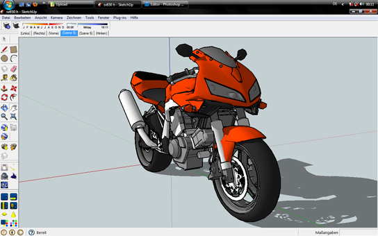

9. Schritt - Motorwechsel
#32
Beitrag von Milloh » 28.08.2010 0:21

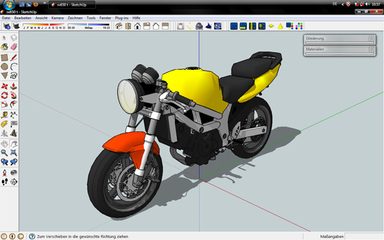

nach viel Fummelei und Ausbau des falschen Motors:
ist nun der richtige SV-Motor drinne:

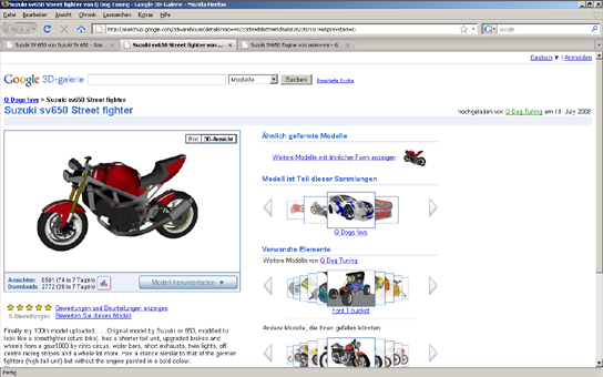

10. Schritt - aus 2 mach 1
#33
Beitrag von Milloh » 29.08.2010 11:22
Bei der Rahmenflickerei habe ich aufgegeben, denn der Rahmen ist definitiv kein SV-Rahmen (viel zu gewölbt an fast allen Stellen)
Also habe ich mich dazu entschieden aus 2 Modellen das jeweils Beste (Detailierteste) zu nehmen und es zu einem Modell neu zusammenzuschrauben.
Am Besten arbeitet man mit Gliederungen (Fenster -> Gliederungen), damit kann man einzelne Elemente auswählen (z. Bsp. Vorderrad) und dann über die Zwischenablage in das "neue" Modell einfügen, skalieren und an der richtigen Stelle positionieren.

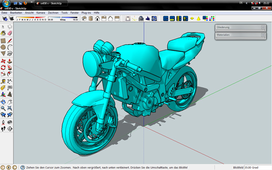

Wie im richtigen Leben sollte man neuen Lack vorher grundieren.
Um später ein möglichst realistisches Bild als Ergebnis zu erhalten, sollte man so viele Materialien (Kunststoff glänzend/matt, Alu glänzend/matt, Stahl glänzend/matt, Leder, Scheinwerfer- und Blinkergläser) in möglichst verschiedenen/vielen Farbvariantionen verwenden.
Man muss also praktisch jede sichtbare Fläche anpacken.
Daher sollte man vorher alle Flächen in einer exotischen Farbe (also keine Farbe die am späteren Bike dran sein wird) grundieren.
Exotisch deshalb, damit man dann beim Lackieren sieht welche Flächen schon fertig sind, und welche zum endgültigen Render-Foto-Finish noch fehlen.
In exotisch Grün sieht das Bike dann z. Bsp. so aus:

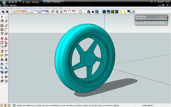

13. Schritt - Räderwechsel
#36
Beitrag von Milloh » 01.09.2010 0:06
Nach längerer Suche nach passenden 5-sternigen Felgen bin ich dann bei der Gladius fündig geworden.
Genau die Art Felgen die verbaut werden sollen.
Allerdings gibt es keine passende Modellvorlage.
Also selber modellieren.
Man nimmt am besten wieder ein Foto (Importieren) als Vorlage.
Da Fotos nie exakt in 2D-Perspektive aufgenommen werden kann es zu perspektivischen Verzerrungen kommen.

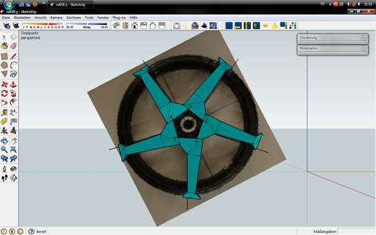

Also 360 Grad (Kreisfläche) durch 5 (Speichen) teilen und man muß im Abstand von 72 Grad die Speichen im Felgenbett positionieren.
Dafür ist die Winkelmesser-Funktion sinnvoll. Von der Mitte der Radachse aus zieht man mit dem Winkelmesser erstmal die Hilfsachsen im 72 Grad Abstand.
Eine Speiche zeichnet man zuerst als Fläche (aus Linien) auf Achse und Felgenbett und verbindet die Eckpunkte mittels Linien und erhält dann lackierfähig Flächen...

Hier mal die aufwändigere aber doch relativ einfache Variante:
1. Grundfläche (rot) zeichnen.
2. Verschiedene Höhen auf die Endpunkte im rechten Winkel setzen, da die Speiche sich zum Felgenbett hin verjüngt und nicht kpl. quadratisch ist.
3. Die Höhen dann alle mit Linien verbinden und man erhält die gelbe Fläche.
Dann hat man eine halbe Speiche (rot + gelb) fertig.
Diese "Halbe" wird dann gespiegelt (verdoppelt) und dann von einer kompletten Speiche (kpl. grün im Bild) werden noch 4 Kopien angefertig und an die richtigen Stellen positioniert...

14. Schritt - Radnabe
#44
Beitrag von Milloh » 03.09.2010 22:57

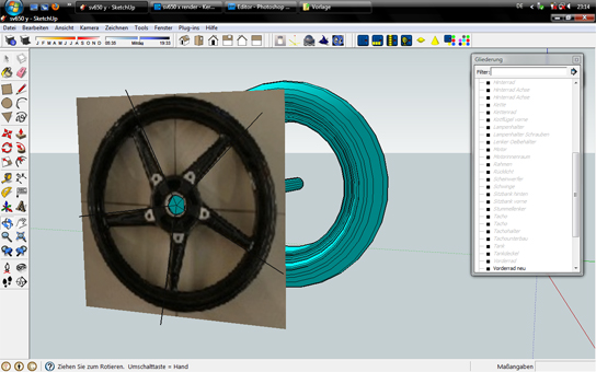

Nachdem man die 5 neuen Speichen (wie bereits beschrieben) im 72-Grad-Winkel in Position gebracht hat:
braucht man noch eine neue Radnabe.
Ist eine der einfachsten Figuren/Formen
-> eine Kreisfläche (auf das Zentrum der Radachse) zeichnen und dann mit dem "Drücken-Ziehen" Werkzeug in die 3. Dimension (Tiefe) ziehen und fertig:
zum Schluß noch in die richtige Position (mit der Verschieben-Funktion) bringen und dann gibt es "Fünf Sterne für ein Halleluja":
