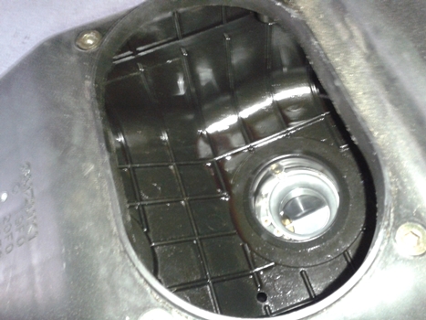

Kurze Frage ganz so nebenbei, ist das eigentlich normal dass es hier auf dem Bild so feucht ist? :|
Erster Blick in den Luftfilterkasten

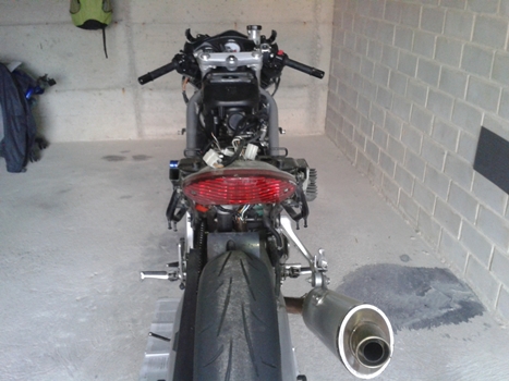

Na Baby? Geiler Hintern! :zwinker:
Blick auf den schönen nackten Arsch :D

Ist in soweit normal, kommt von der Kurbelwellengehäuseentlüftung die an der Airbox hängt.

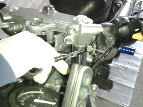

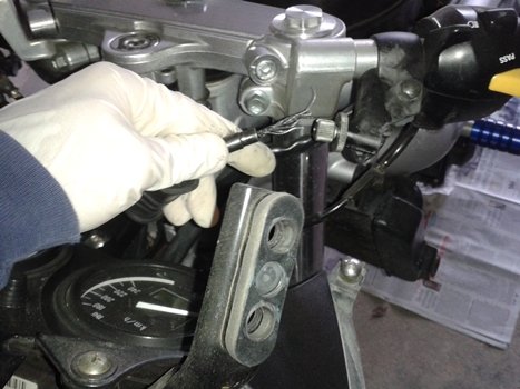

So, als ich mich dann an die Front machte und die Schutzkappe an der Verbundungsstelle zwischen Kupplungshebel und -seil abziehen wollte machte es plötzlich laut "Knack!"
1. Gedanke: "Scheisse... jetzt haste was kaputt gemacht! :-x "
Genauso wie hier beschrieben :arrow: http://www.svrider.de/Forum/viewtopic.php?f=4&p=9428709
Und da hat es "Knack" gemacht...
Schnell ein paar Kollegen angeschrieben die sich etwas damit auskennen und die ganze Geschichte etwas genauer beobachtet... Möglicherweise lag der Fehler wohl eher am veralteten Kupplungsseil und es war wohl doch nicht mein Fehler :mrgreen:
Das Seil hing wohl nur noch an einem einzigem Draht... :|
So sah das Teil aus...
Ein neuer Bowdenzug wird Abhilfe schaffen müssen :roll: gut das die Teile nicht teuer sind :P

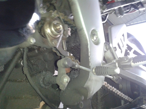

Als nächstes nahm ich mal die Ritzelabdeckung ab
Sauber ist was anderes...

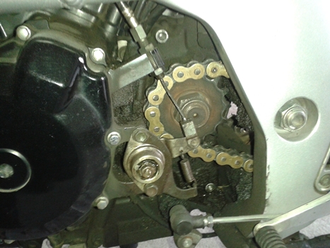

Hier ein paar Fotos vom Ritzel
Was meint ihr? Ist das Ritzel auch schon fällig? Sollte ich den ersetzen?
Ritzel
Ritzel - Auch demnächst fällig?

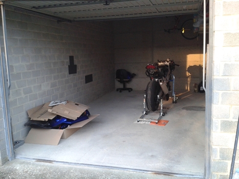

Naja auf jeden Fall ging der erste Tag somit zu Ende
Zeit alles zusammenzupacken und den Feierabend zu geniessen :kaffee:

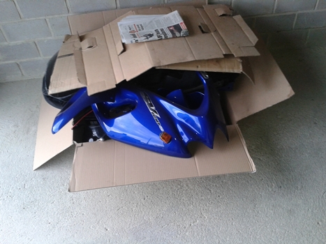

Verkleidung ohne Bugspoiler und Heckinnenverkleidung
Teile die Lackiert werden müssen (Tank ist nicht dabei)
Feierabend

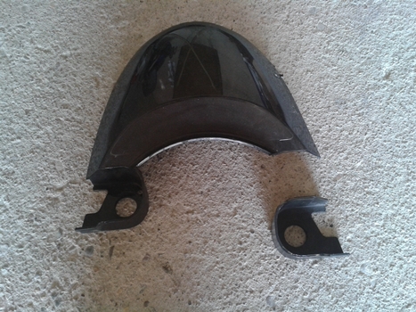

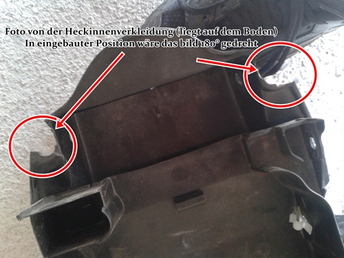

Foto von der Heckinnenverkleidung (liegt auf dem Boden)
Rücklichtabdeckung
In eingebauter Position wäre das bild 180° gedreht

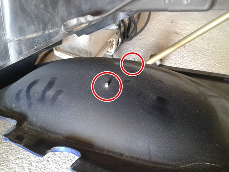

Die beiden abgebrochenen Nieten von der Heckinnenverkleidung
Hier noch einmal zu sehen: Heckinnenverkleidung, oben innere Teil und unten äußere Teil. Man sieht wie die beiden Teile voneinander getrennt sind.
Heckinnenverkleidung, oben innere Teil und unten äußere Teil. Man sieht wie die beiden Teile voneinander getrennt sind. Noch einmal zu sehen; abgebrochen Stelle für Schraube

Die lackierte Unterverkleidung ist ein Zubehörteil.
Die Rücklichtabdeckung wirst Du wohl nicht mehr reparieren können - zumindest nicht so, dass es hält. Ich hätte aber noch eine günstig abzugeben. Bei Interesse PN. ;) bier
Gruß, Frank
