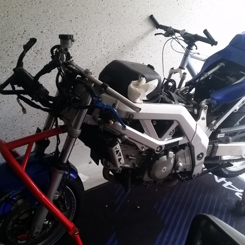

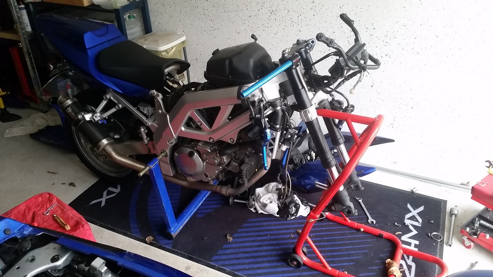

Jetzt erstmal kurz der aktuelle Zustand meiner SV:
Momentan also etwas zerpflückt.

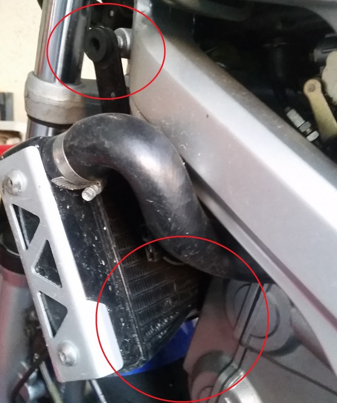

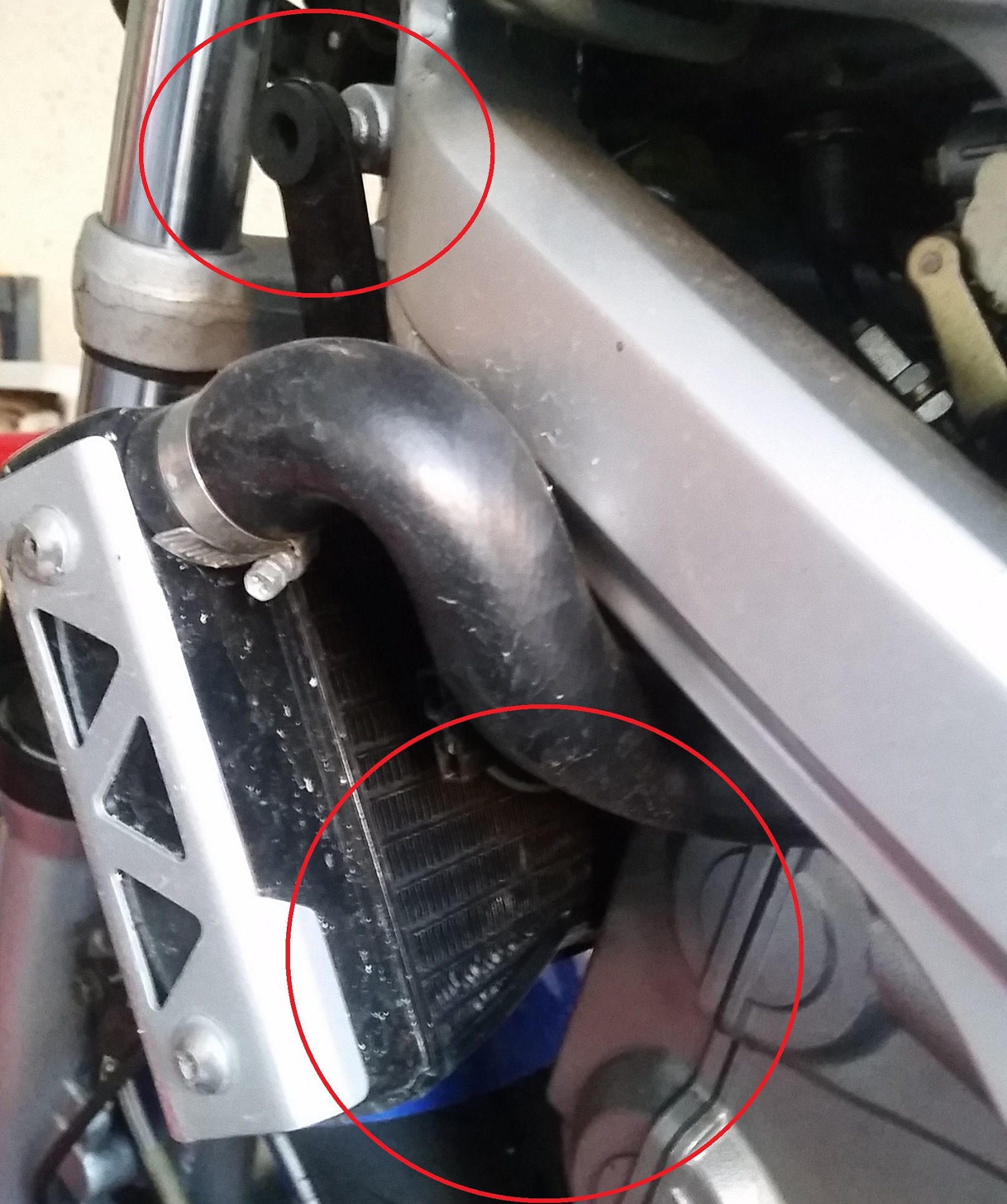

Wirklich gemacht werden MUSS nur was am Kühler:
Der sieht momentan so aus:
Also der Kühler ist insgesamt etwas verbogen, oben eben so dass er nicht mehr richtig in de Halterung passt, und unten eben die Macke drin. Ich schwanke zwar tatsächlich etwas, ihn einfach so zu lassen, da er dicht ist, und ich auch schon so noch gefahren bin, werde aber wohl vernüftigerweise den Kühler tauschen. (Und habe dann ja auch direkt einen Not-Ersatz in Back-Up ;) ) Ob wieder einen von der K3, oder einen schmaleren habe ich mich noch nicht entschieden.

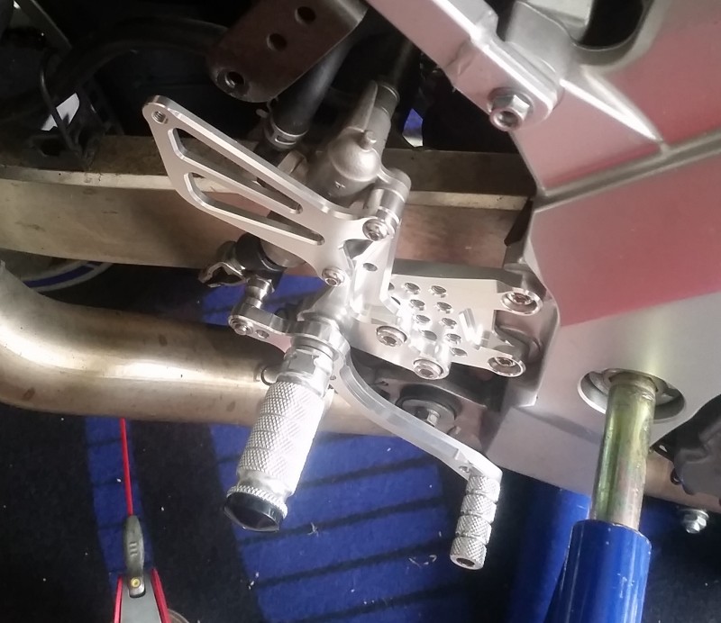

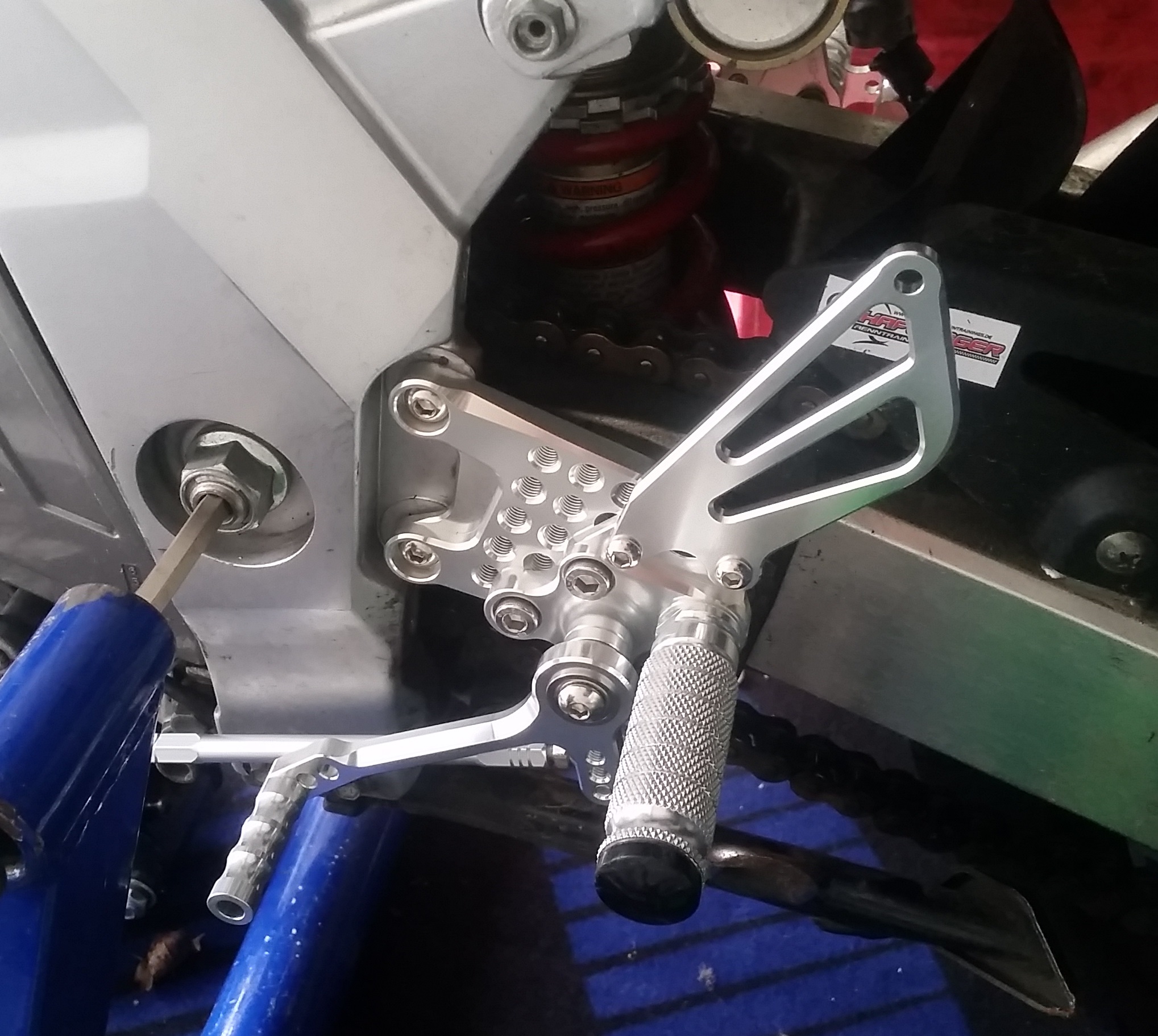

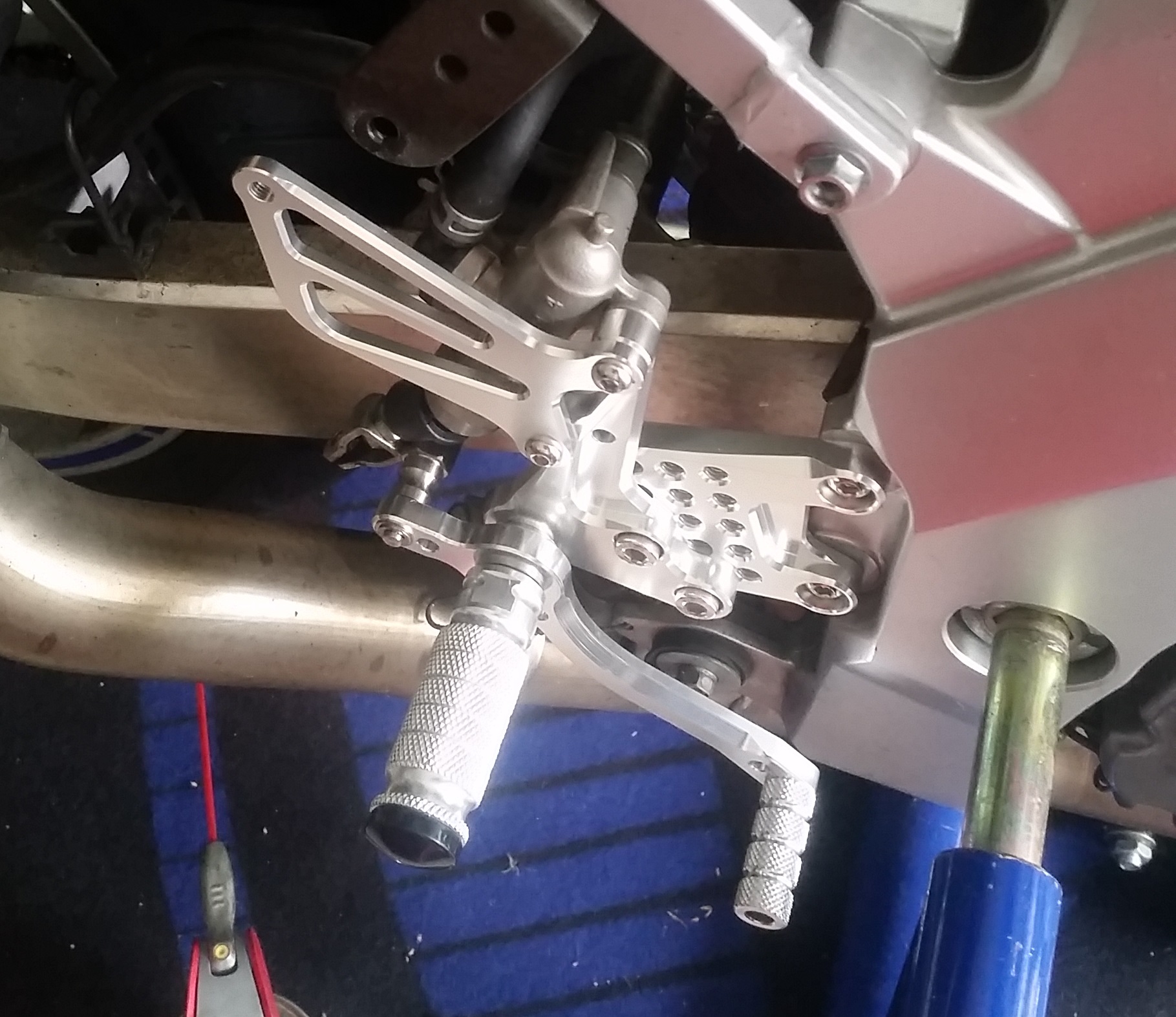

  • linke Raste ersetzen: -> FuxingRacing-Anlage bestellt -> Anpassen und einstellen (anderer Bremslichtschalter erforderlich)

Aber der ab K4 ist doch auch schmaler, und passt doch sogar ohne Frickeln, dachte ich? War es nicht so, dass bei dem Knubbelkühler die Lüfterhalterung gar nicht passt?

Wenn dich der Kühler von der Optik nicht stört würde ich ihn drin lassen und das Geld fürs Fahren ausgeben.
Meine SV hat am Kühler genau den gleichen Knick. Kühlt und fährt top.

Hasake hat geschrieben: Wenn dich der Kühler von der Optik nicht stört würde ich ihn drin lassen und das Geld fürs Fahren ausgeben.
Mich stört, dass er oben nicht mehr in der Halterung ist, das werde ich wohl zurecht biegen, und sehen wie es dann aussieht.

Gabel ist drin, also LKL, Gabelbrücken auch schon getauscht. Das funktionierte super. Hab jetzt auch schon neue Stummel von LSL dran. (Schick mit blauen rohren und schwarzen Schellen). Damit die Stummel im Vergleich zu den alten nicht zu krass weiter unten sind, habe ich mich für die Speed-Match entschieden. Die haben einen kleinen Versatz nach oben. Sie sind jetzt trotzdem etwas niedriger als die Originalstummel. Beim Draufsitzen in der Garage gefällts mir aber gut.

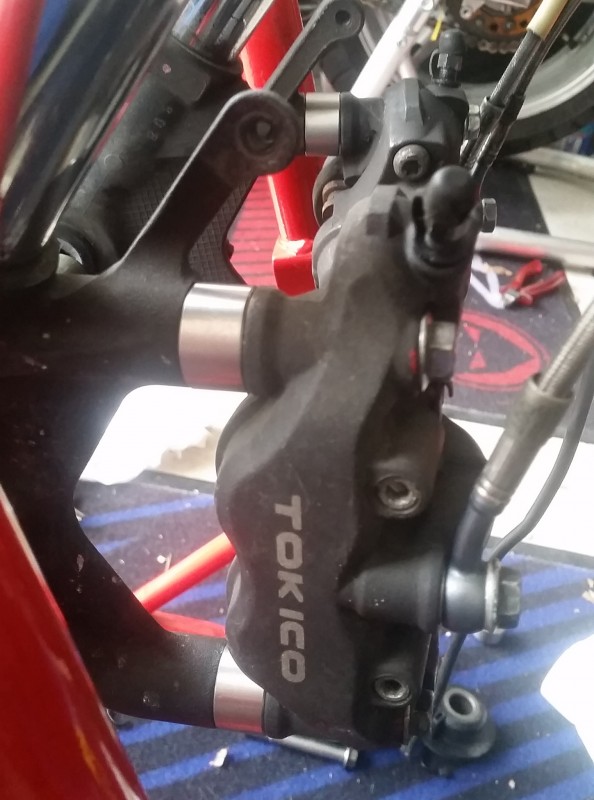

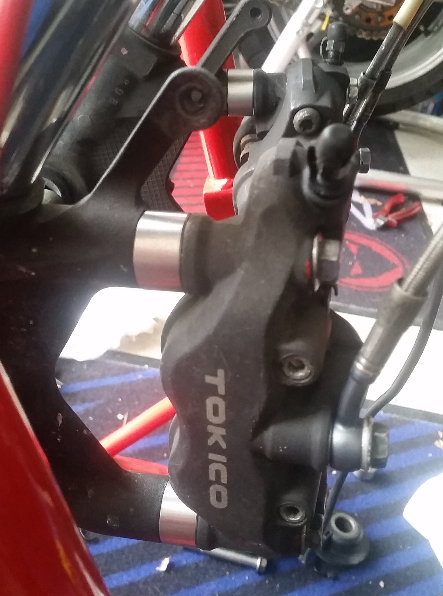

Außerdem habe ich die Bremsen montiert. Sprich Bremszangen, Bremspumpe. Ich habe jetzt die, der SC57. Die bereitsverbaute Austauschstahlflex habe ich wiederverwendet.Da die Scheiben, der Felge die ich bekomme, größer sind, habe ich Adapter gedreht, bzw. drehen lassen. Die Bremspumpe ist aber teilweise noch eine Baustelle.
Hier schonmal ein paar Fotos dazu:
Zwischenstand nach Gabeltausch
Bremszangen mit Distanzhülsen

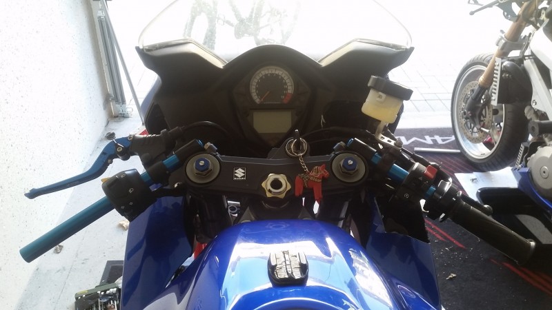

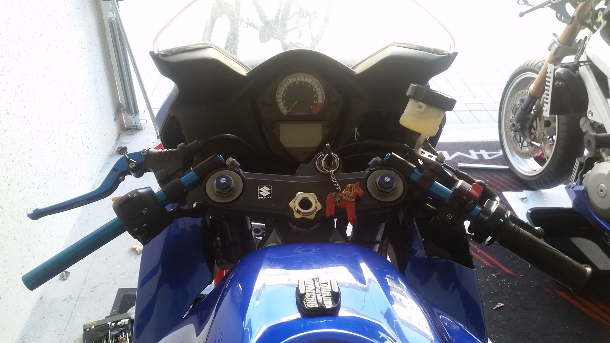

Mit Kanzel

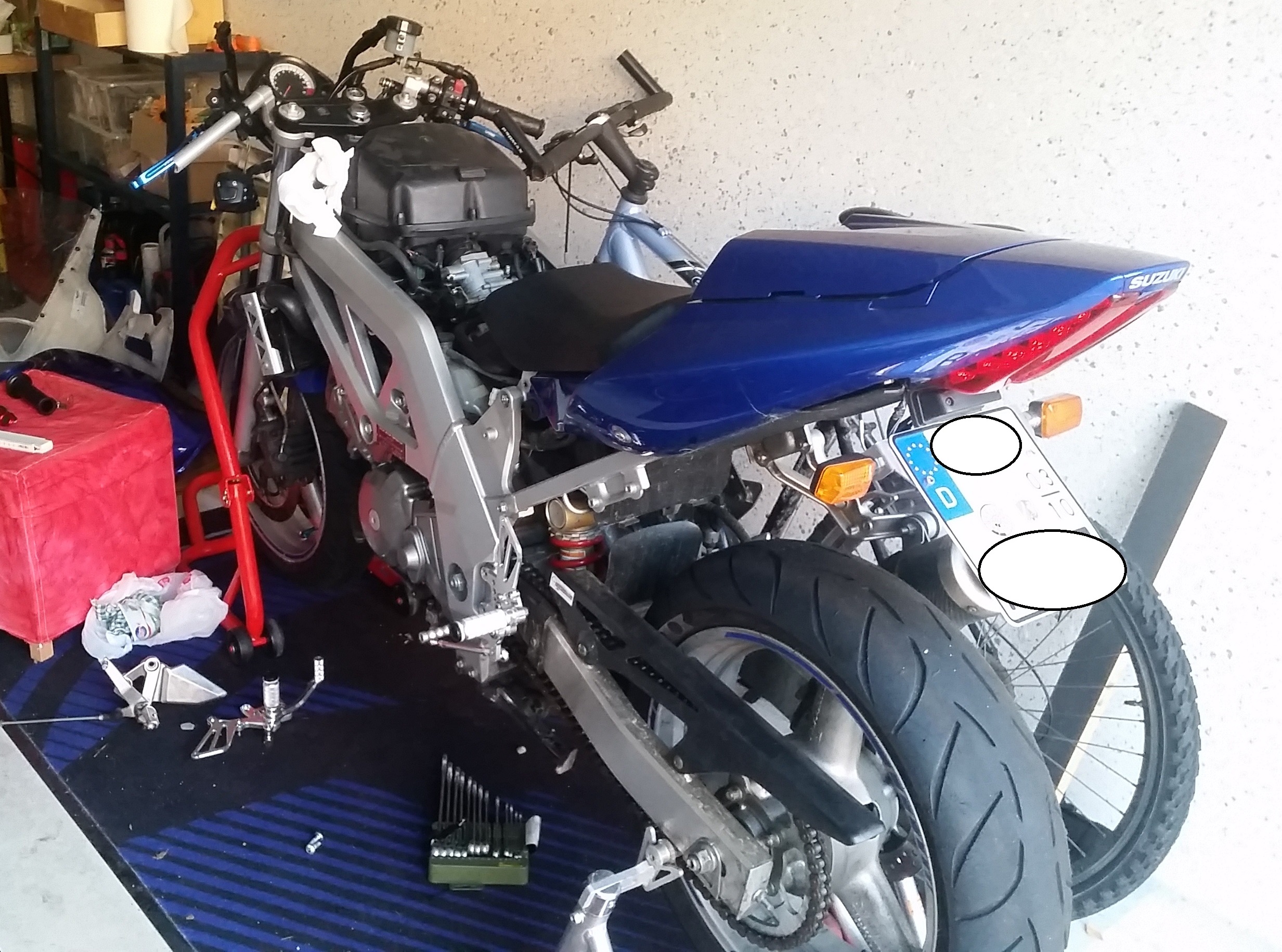

Heute haben wir auch endlich die Rasten montiert und das Griffgummi links angebracht. Dafür haben wir aber auch wieder am rechten Stummel einiges demontiert. Diese blöden Armaturen nerven.
Problem 1: Die Bremspumpe der SC57 ist anders gebaut, und es ist damit zur Verkleidung stellenweise echt eng. -> ich habe tatsächlich einen kleinen Ausschnitt in der Verkleidung gemacht. Ist gut geworden, absolut zweckmäßig, und sieht sogar so aus als sollte das von Werk aus so sein, denn direkt darunter ist der Verschluss der Kühlers. (Keine Angst, meine Kanzel war durch diverse Umfaller, Vandalismus und Stürze (von mir und vorbesitzern) eh schon kaputt). Es besteht nur leider weiterhin das Problem, dass ich den Bremslichtschalter nicht vernüftig anstecken kann. An der Pumpe war beim Kauf leider keiner dran, aber der der SV passt. Nur leider ist dem Stecker genau der Anschluß der Bremsleitung im Weg. Vermute das bei dem originalen Bremslichtschalter der SC57 die Anschlüße etwas weiter verschoben sind, so dass das ohne Probleme passt. Nur meine Suche bei Google ergab, dass die genauso aussehen, wie der der SV. Deswegen überlege ich entweder einfach einen hydraulischen zu kaufen, oder aber irgendwie was zu basteln. Nur auch meine Kabelschuhe und Co sind so lang, dass der Anschluss im Weg ist, müsste die dann irgendwie verbiegen oder mir was löten. Jetzt hatten wir erstmal nochmal den Anschluss der Bremsleitung verdreht und in die andere Richtung gelegt, jetzt ist die nur so wie sie momentan verlegt ist, zu kurz... Außerdem ist der Stecker immer noch an der Schraube dran... Aber momentan passt er. Naja, eig. wird sich sicher eine günstige Lösung finden lassen, nervt mich nur momentan.
Außerdem ist auch die Kabelverlegung irgendwie doof. Alles etwas eng dort, vorallem mit den Gaszügen bin ich noch nicht so glücklich.

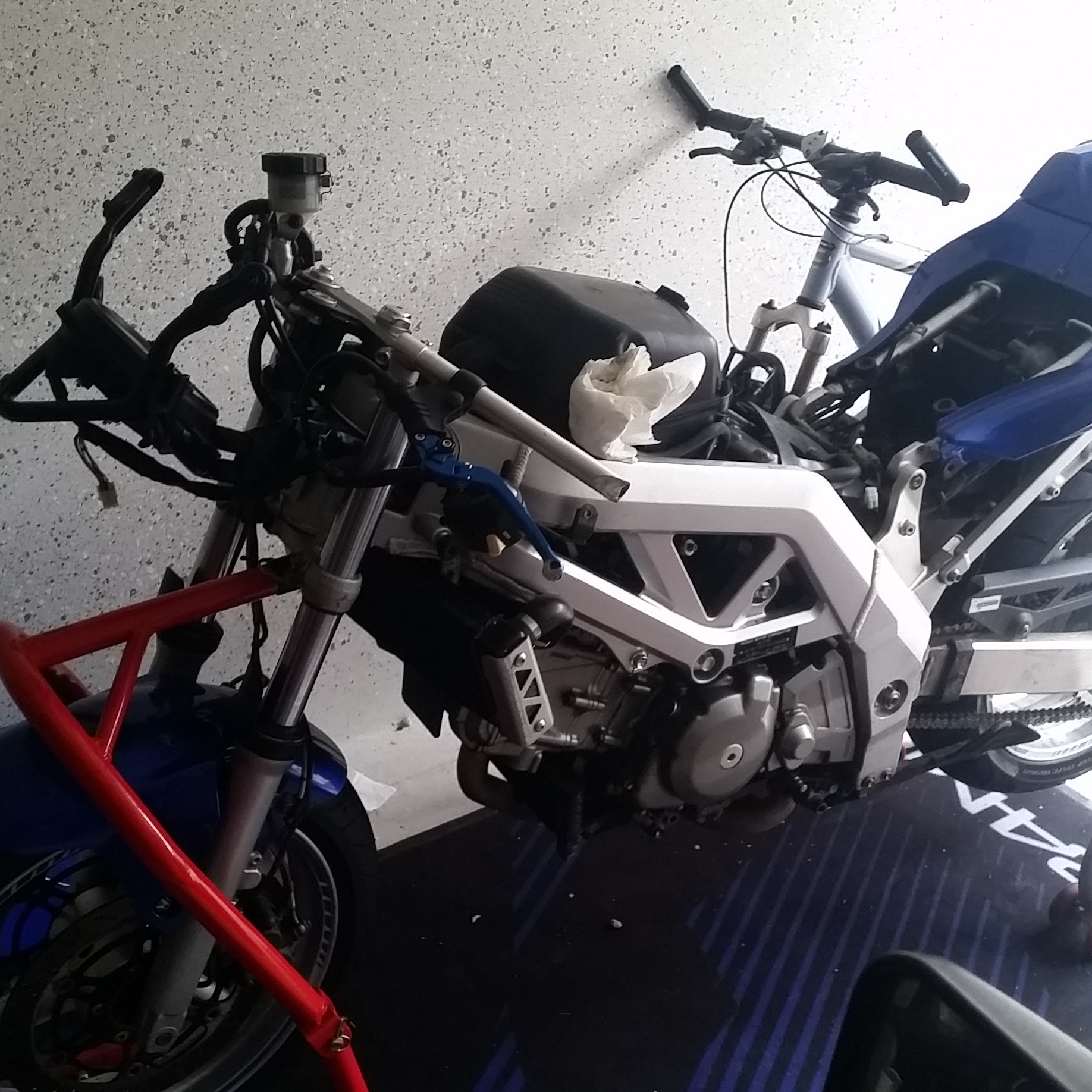

Etwas stört mich bei den Stummeln, das man sie nicht so sehr drehen kann wie man sie möchte. Das ist ja eig. auch einer der großen Vorteile neben der Tatsache, das bei einem Sturz einfach nur die günstigen Rohre getauscht werden müssen und die Schelle so ziemlich unkaputtbar ist.
Nur leider stoßen sie bei mir jetzt relativ schnell an die Befestigungsschrauben der Gabelbrücke an. Der Öffnungswinkel reicht zwar, und ist auch schon größer als Original, aber dass ich ihn jetzt nicht ganz so frei wählen kann, finde ich schon etwas schade.

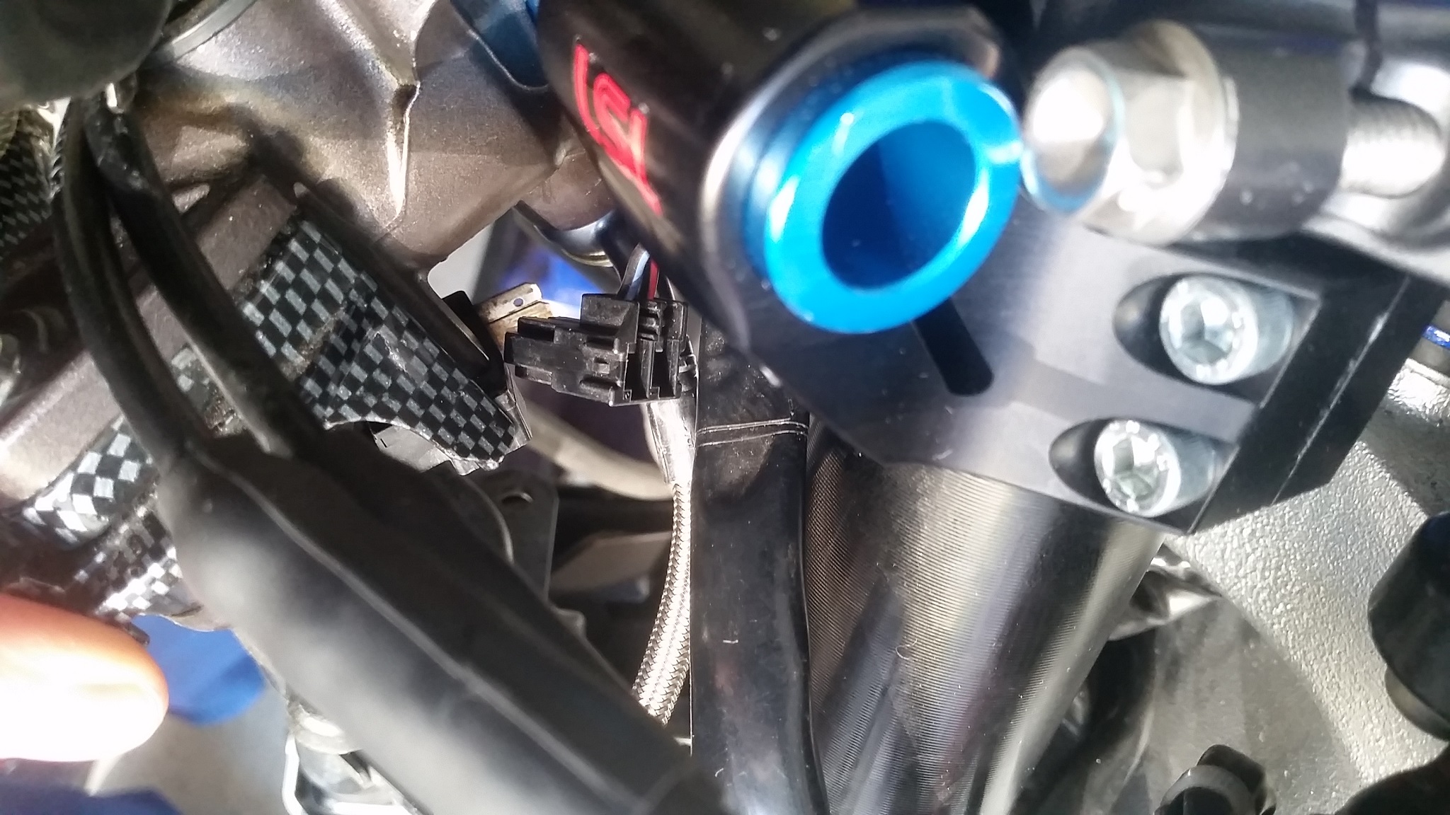

Hier auf dem Bild kann man das erkennen. Ebenso wie die Problematik mit dem Bremslichtschalter zur erahnen ist.

Wie war hinten der Bremslichtschalter realisiert? habe jetzt die neuen Rasten montiert, und irgendwie sehe ich da nix mehr, und kann mich auch nicht mehr so ganz dran erinnern, wie das war als ich schon länger vorm Winter der Rasten demontiert hatte. Die Fußbremse ist überhaupt auch noch eine Baustelle. Müssen den Hebel noch mit dem eigentlichen Bremszylinder verbinden. Der wehrt sich nur momentan etwas, bzw. ws müssen wir auch die Gewindestange dort kürzen.
Die Rasten sind jetzt etwas weiter unten und weiter hinten als die Originalen. Beim Draufsitzen fühlt es sich gut an.
