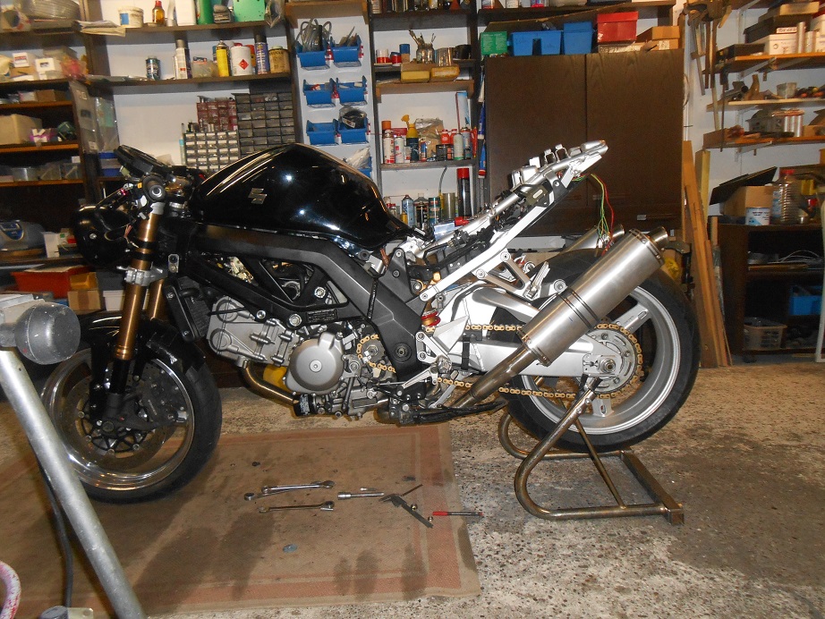

Also mal an alle Stellen: der LSL-Stummel und der Cagiva/LeoVince wie im Bild zu sehen werden bleiben, egal was wer wie wo sagt
Der Auspuff ist zunächst mal provisorisch angepasst, da muss noch an der Ausrichtung und im Bereich des Ständers "Feintuning" erfolgen --- aber es wird alles passen!
Hier ein schnelles Bild zum Sonntagabend
Als ungeduldiger Mensch wollte ich natürlich auch mal den Soundcheck mache

Re: guzzistoni' K6 **FranK6nstein** Doppelrohr
Sieht doch spitze aus, was willst/musst du denn noch umschweissen? Rohre oder Ständer? Passt es denn mit der Schwinge?
Also mit Dildos fand ich den schon laut genug, vor allem "kernig" ohne zu aufdringlich zu sein....

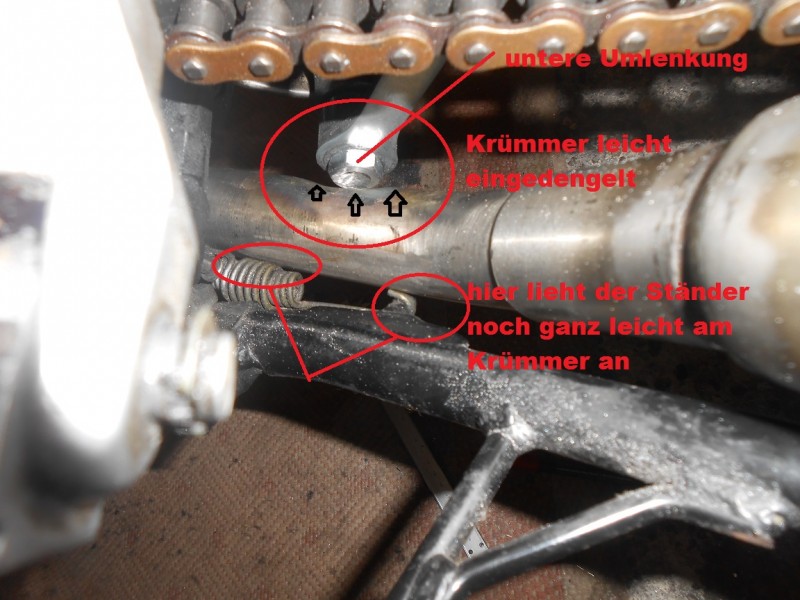

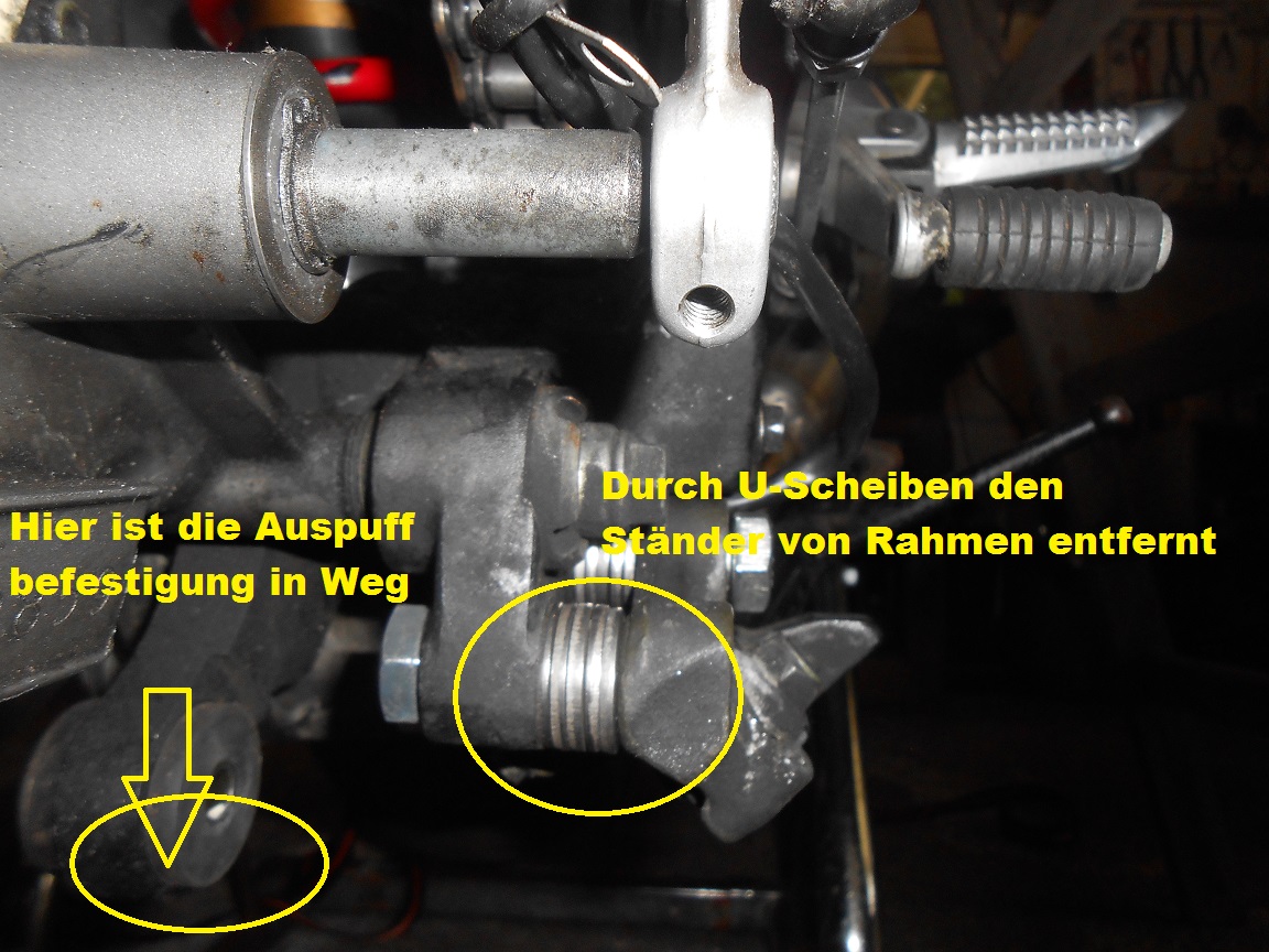

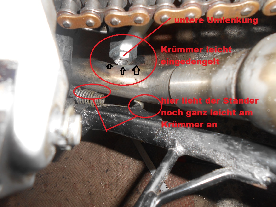

Der Anstellwinkel der EDS's ist nicht ganz "synchron" -- da muss ich noch nacharbeiten.
Der Abstand Auspuff zur Schwinge passt.
Dann ist der Auspuffhalter der K6 teilweise im Weg -- ich habe da schon was abgefeilt, mal sehen , vllcht entferne ich den ganz, wird ja nicht benötigt.
Der Seitenständer liegt noch knapp am Krümmer an, der muss doch ein paar mm weiter vom Rahmen weg, das muss ich noch endgültig ausdistanzieren (mir U-Scheiben), wenn ich das genaue Maß kenne, werde ich Distanzen drehen. Das ist jedenfalls gut hinzubekommen.
Ohne den Schwingenumbau hätte alle fast plug&play gepasst (bis auf die Krümmerhalter-Laschen).
Laut genug ist der ESD mit Dildo auf alle Fälle!

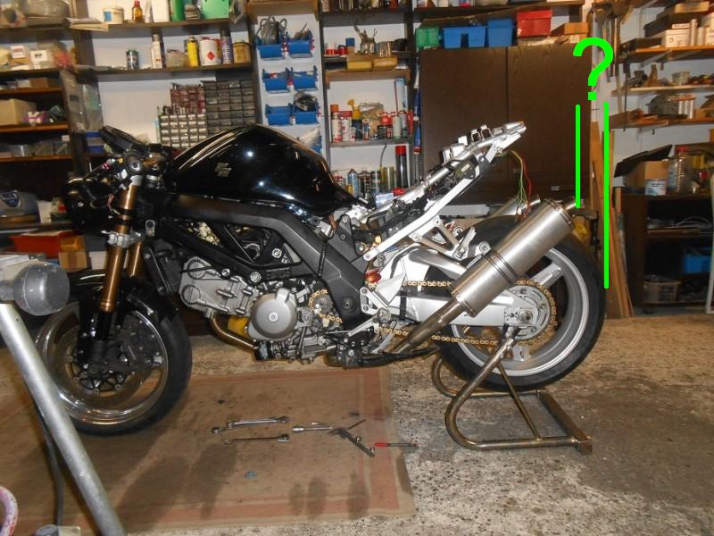

Ich finde die beiden Pötte extrems geil, würde die aber wohl beide bis kurz hinters Rad kürzen
Weiß jemand was die Raptor Anlage wiegt? Der Krümmer sollte ja nicht wirklich schwerer sein....
Versteh ich nicht, die sind schon nur 400mm lang...Soulrebel hat geschrieben:Ich finde die beiden Pötte extrems geil, würde die aber wohl beide bis kurz hinters Rad kürzen
