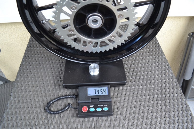

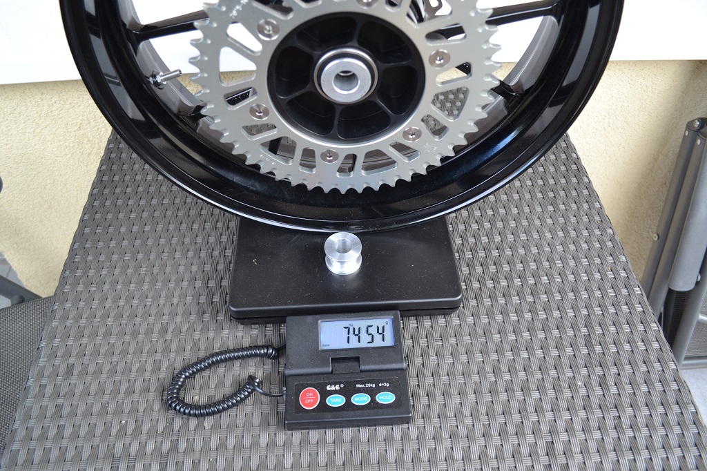

Hier noch einmal ein paar Bilder und Gewichte
Komplette SV Felge mit Bremsscheibe, Alukettenrad,Alu Kettenradschrauben und Distanzstücke links und rechts

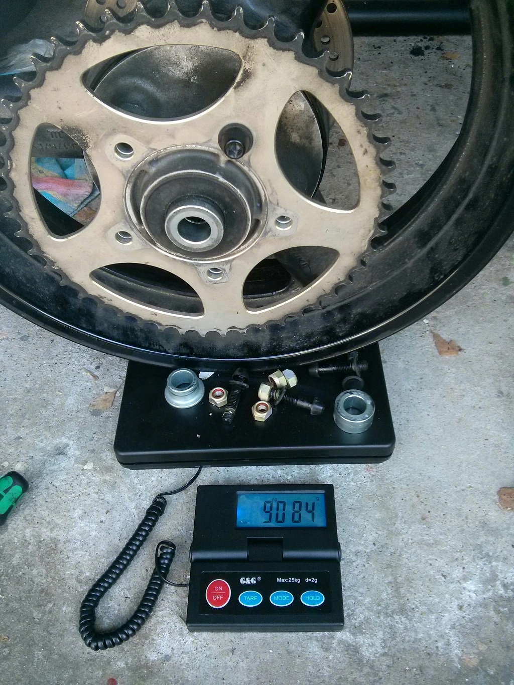

Komplette Duke 2 Felge mit Bremsscheibe, 520er Alukettenrad und Distanzstück links
Macht durch den Felgenumbau eine Gewichtsersparniss von 1630g.
Wenn man komplett von Orignal umbauen würde wären es 2435g, da ich ja schon ein Alukettenrad und Aluschrauben hatte.

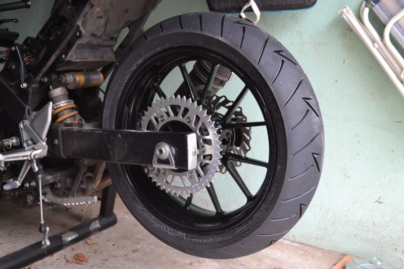

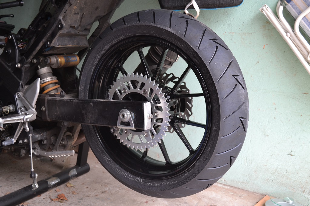

Hier mal ein Bild mit der eingebauten Felge
Am Montags gibts ne neue Ritzelmutter dann kommt ne neue Kette drauf

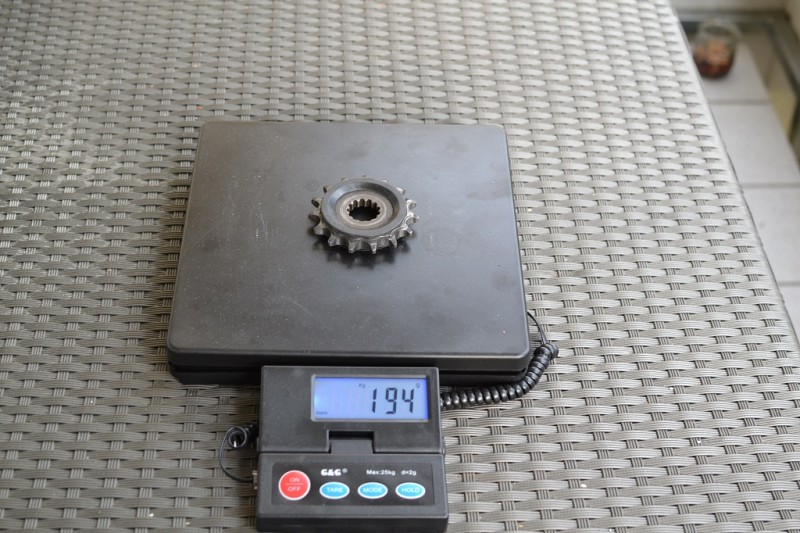

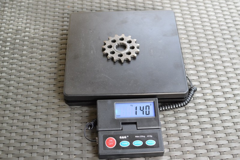

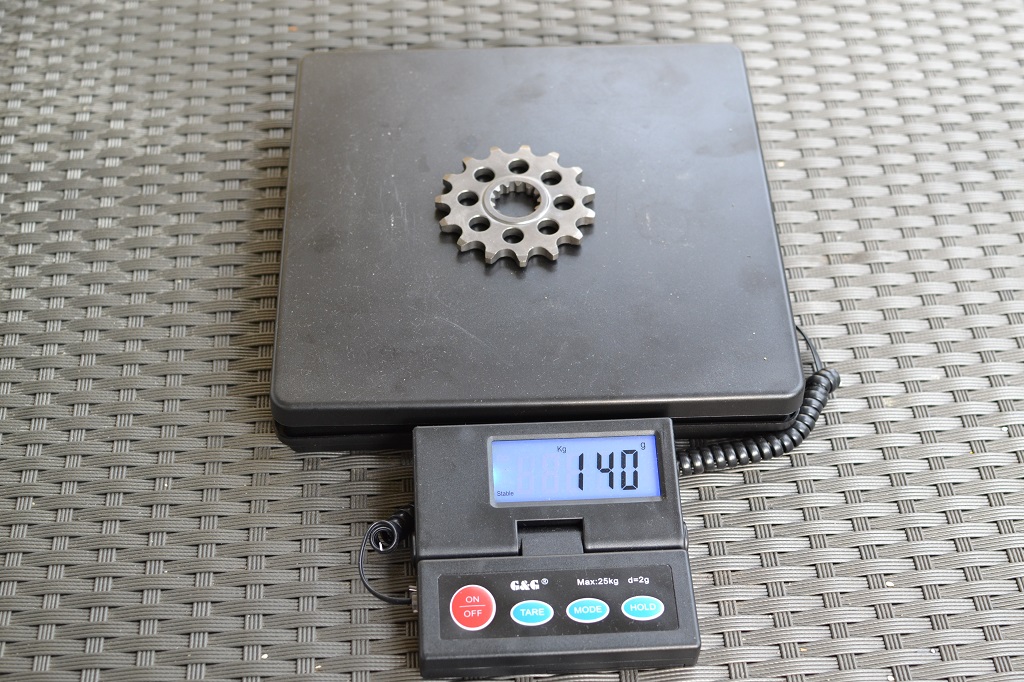

Mittlerweile habe ich auch einen neuen Kettensatz montiert. Hab nun ne 520er SRX drauf gemacht.
Und vorne natürlich ein gebohrtes Ritzel 8)
Ori Ritzel
Gebohrtes Ritzel
