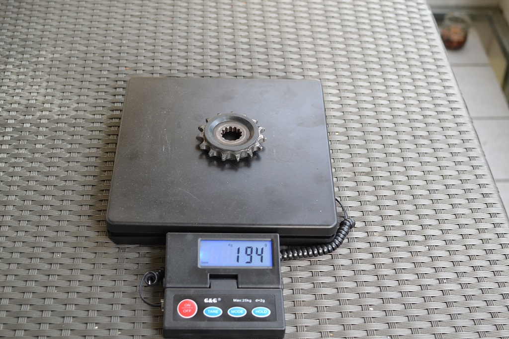

Mittlerweile habe ich auch einen neuen Kettensatz montiert. Hab nun ne 520er SRX drauf gemacht.
Und vorne natürlich ein gebohrtes Ritzel 8)
Ori Ritzel
Gebohrtes Ritzel
