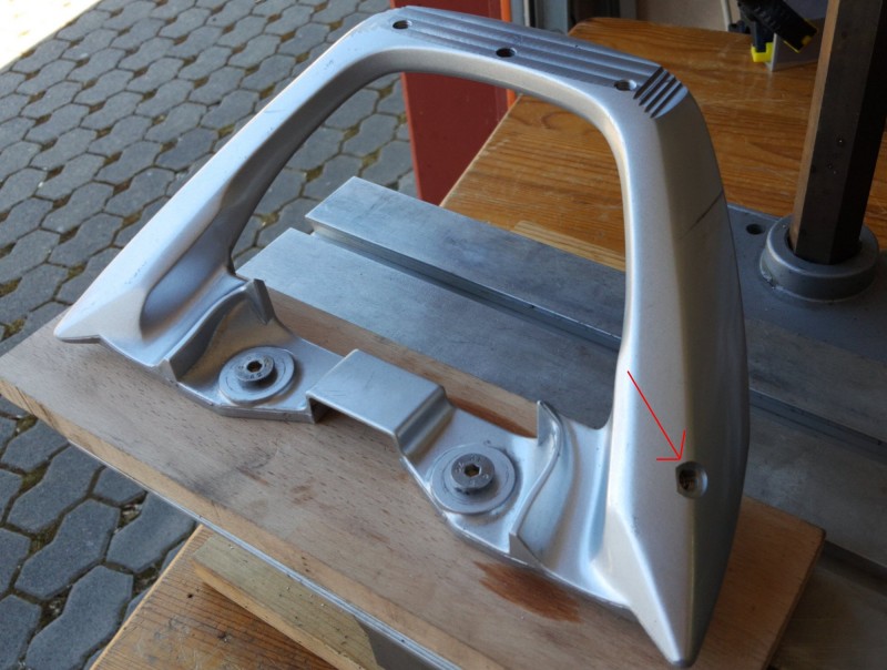

Re: Black Jacks Silber Kilo - Reisefertig gemacht
Für das SV treffen muß noch ein neues Gepäckrack her.
Das alte war ja für das Tourpack von SW-Motech, welches mir beim Sturz 2013 zu stark beschädigt wurde.
Ich hatte ja erst gehofft es reparieren zu können, aber das übersteigt meine Möglichkeiten.
Also mußte was neues her!
In den Ebay-Kleinanzeigen hab ich günstig ein Speedpack gefunden.
dieses ist aber im gegensatz zum flachen Tourpack an der Auflage gerundet.
Also hab ich mir erst mal ein 4 mm Blech aus stabilem Alu (AlMg1) besorgt.
Dieses habe ich mit der Stichsäge zugeschnitten und gefeilt.
Beim Schlosser hab ich das dann kanten lassen.

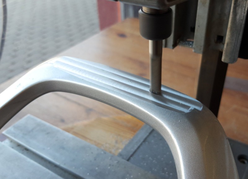

Jetzt muß nur noch der Haltegriff bearbeitet werden.
Dazu hab ich auch ein paar Bilder:

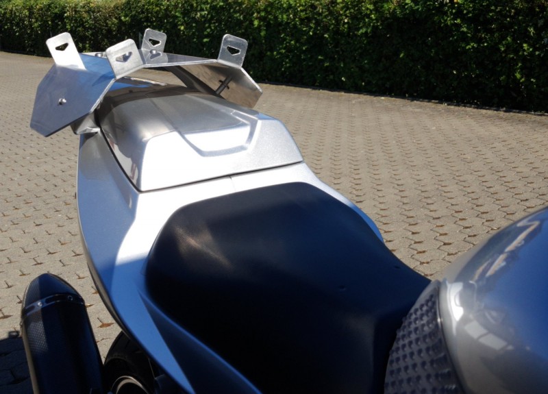

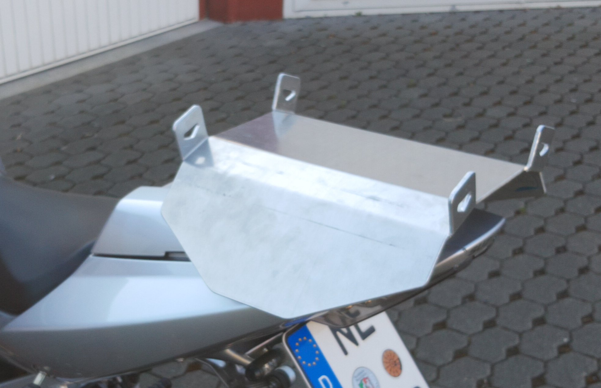

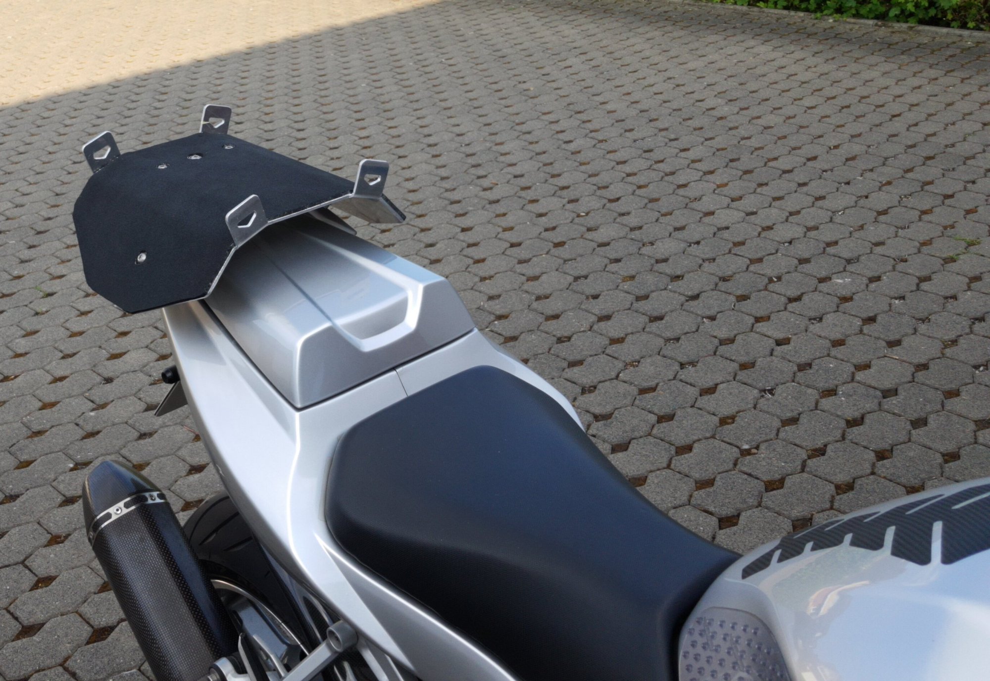

Jetzt erst mal sehen wie es mit dem Blech paßt.
- Black Jack
- Beiträge: 9579
- Wohnort: Dormagen

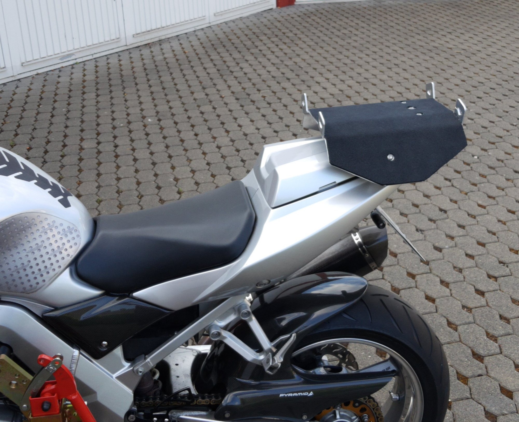

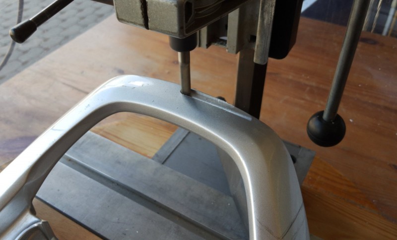

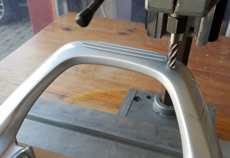

Position ist bestimmt, schnell sind 3 Löche gebohrt und Gewinde geschnitten.
Direkt mal anschrauben ob alles stimmt, und es paßt.
- Black Jack
- Beiträge: 9579
- Wohnort: Dormagen
Mal die Hecktasche drauflegen...
Das Rack neigt zum Schwingen/Wackeln!

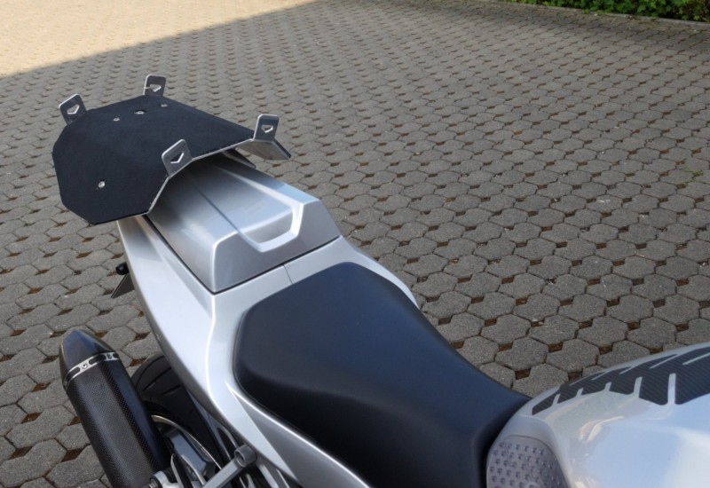

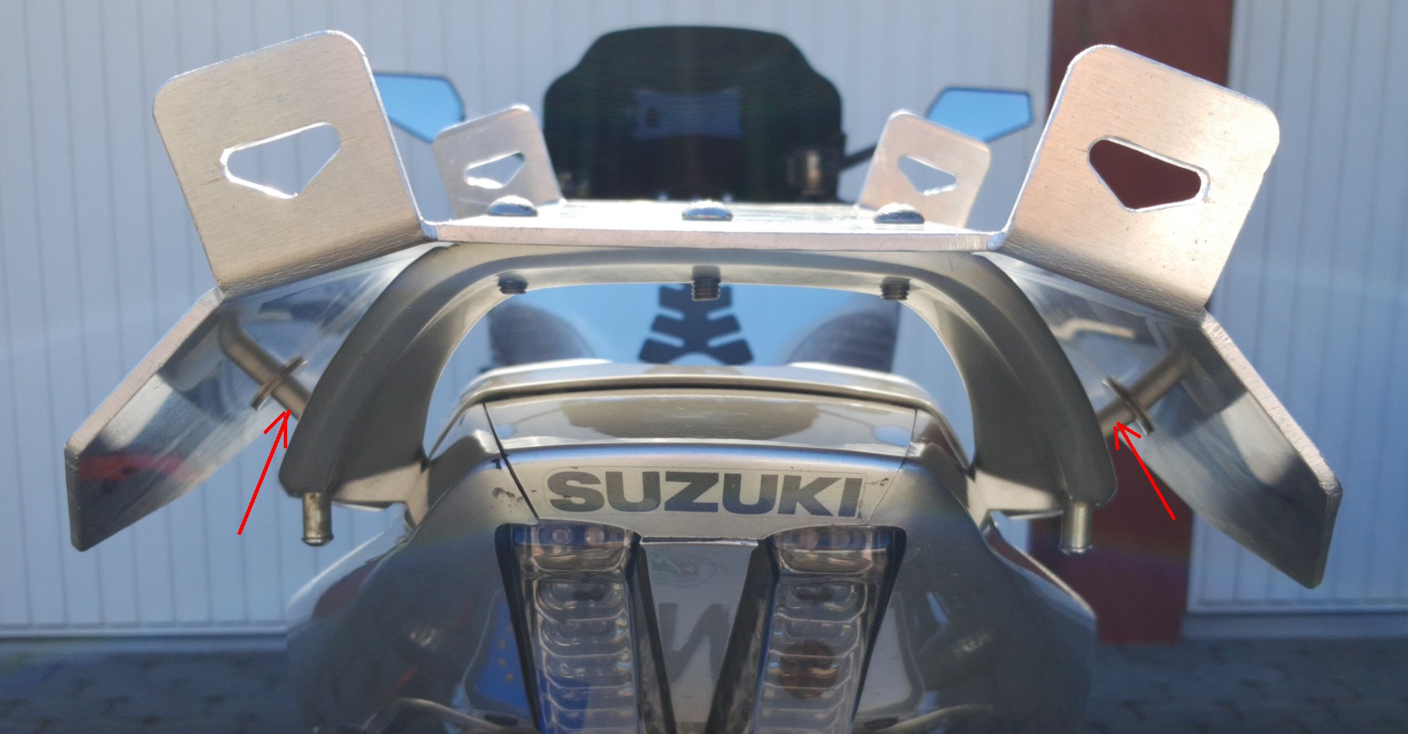

Das hab ich aber nicht anders erwartet.
Deshalb hab ich von vornherein eine Befestigung vorne unten geplant.
Diese ist auch schnell gebohrt gefräst und Gewinde geschnitten...
- Black Jack
- Beiträge: 9579
- Wohnort: Dormagen

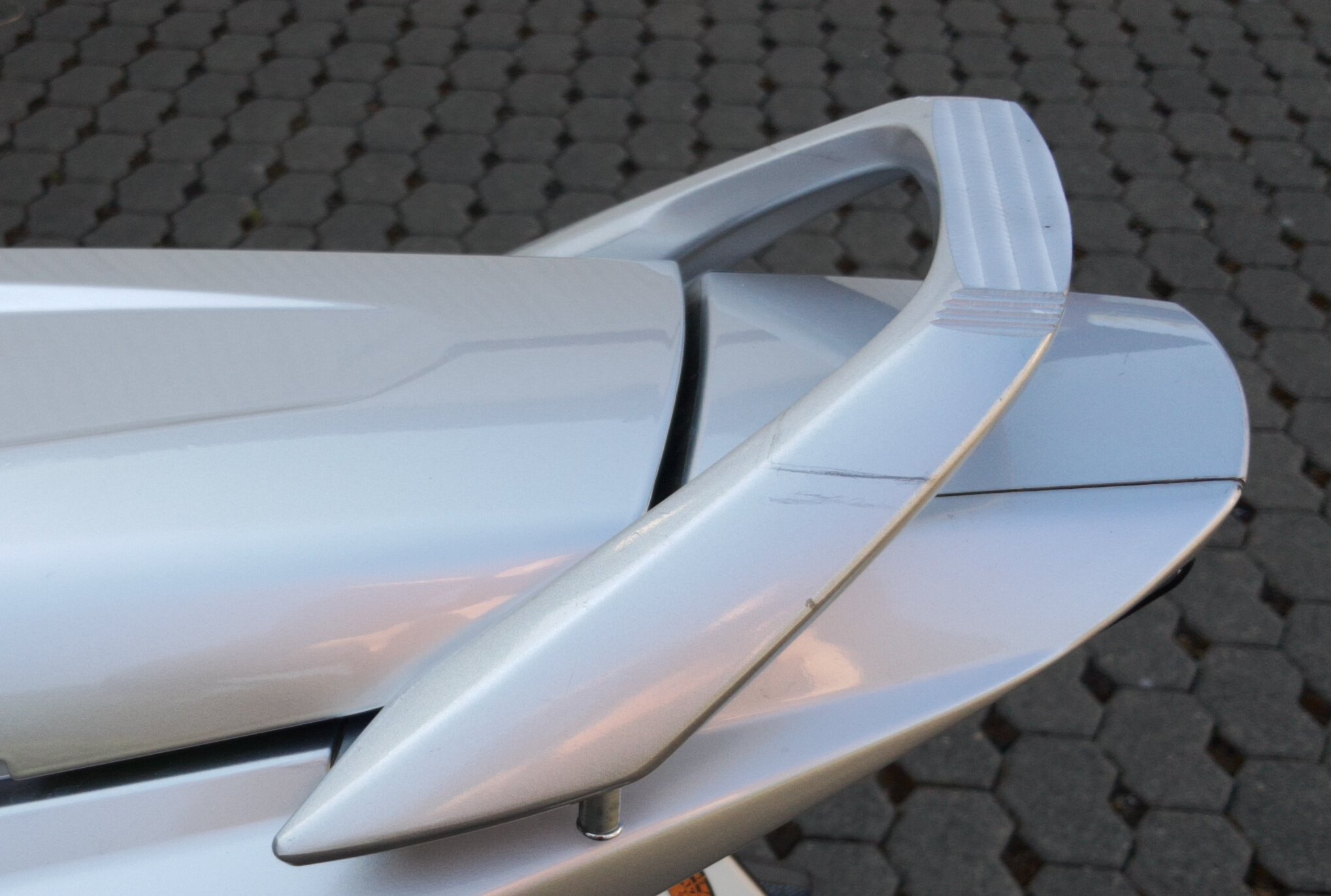

Noch schnell zwei Distanzbuchsen gedreht und alles kann montiert werden.
- Black Jack
- Beiträge: 9579
- Wohnort: Dormagen

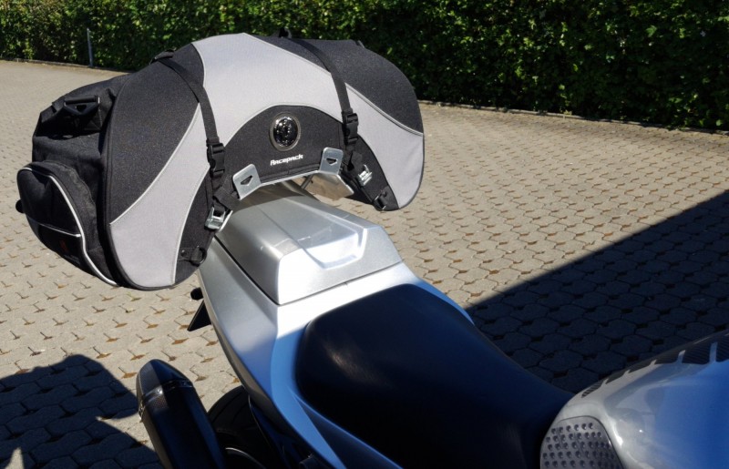

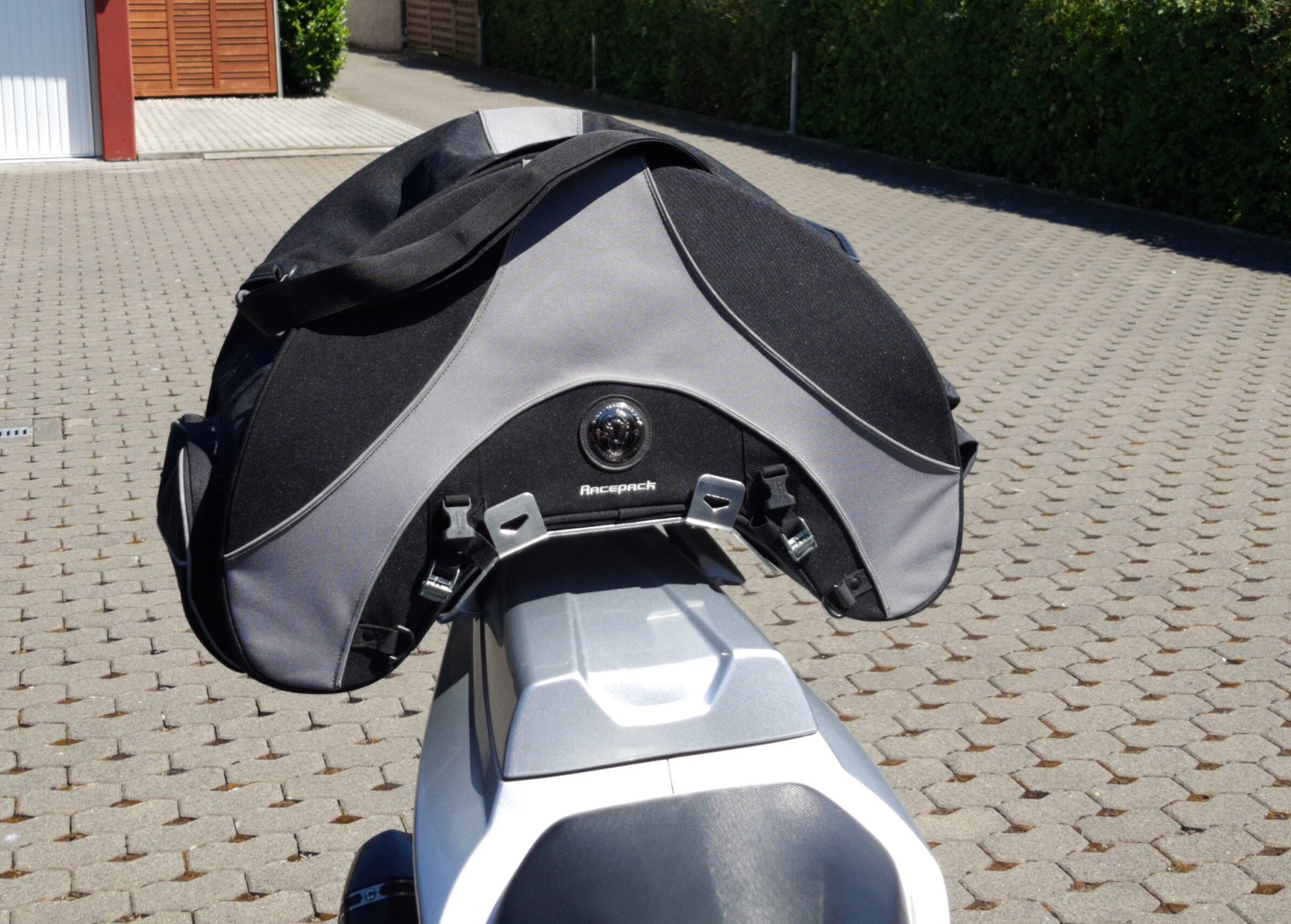

Und nochmal das Racepack draufgelegt...
Da schwingt und wackelt nichts mehr!
- VOODOO
- Beiträge: 8663
erste Sahne!!!

- Black Jack
- Beiträge: 9579
- Wohnort: Dormagen
Noch mit 5 mm Moosgummi abgepolstert...
...JETZT ist fertig!
