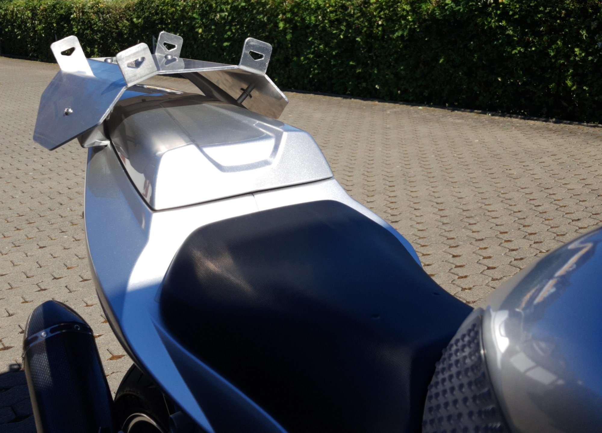

Also hab ich mir erst mal ein 4 mm Blech aus stabilem Alu (AlMg1) besorgt.
Dieses habe ich mit der Stichsäge zugeschnitten und gefeilt.
Beim Schlosser hab ich das dann kanten lassen.
Jetzt muß nur noch der Haltegriff bearbeitet werden.

Jetzt erst mal sehen wie es mit dem Blech paßt.

Position ist bestimmt, schnell sind 3 Löche gebohrt und Gewinde geschnitten.
Direkt mal anschrauben ob alles stimmt, und es paßt.

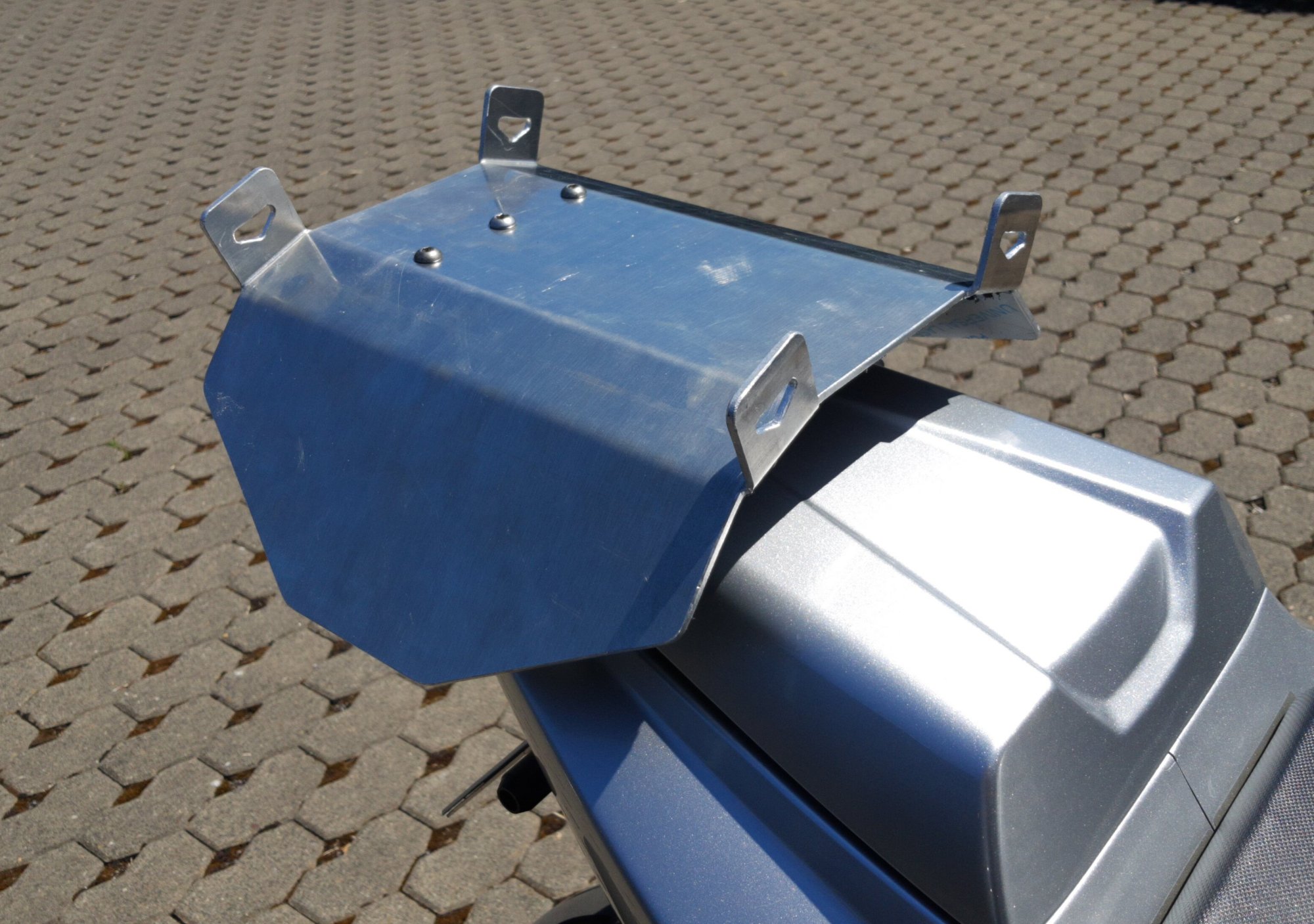

Mal die Hecktasche drauflegen...
Das Rack neigt zum Schwingen/Wackeln!

Re: Black Jacks Silber Kilo - Reisefertig gemacht
Das hab ich aber nicht anders erwartet.
Deshalb hab ich von vornherein eine Befestigung vorne unten geplant.
Diese ist auch schnell gebohrt gefräst und Gewinde geschnitten...

Noch schnell zwei Distanzbuchsen gedreht und alles kann montiert werden.

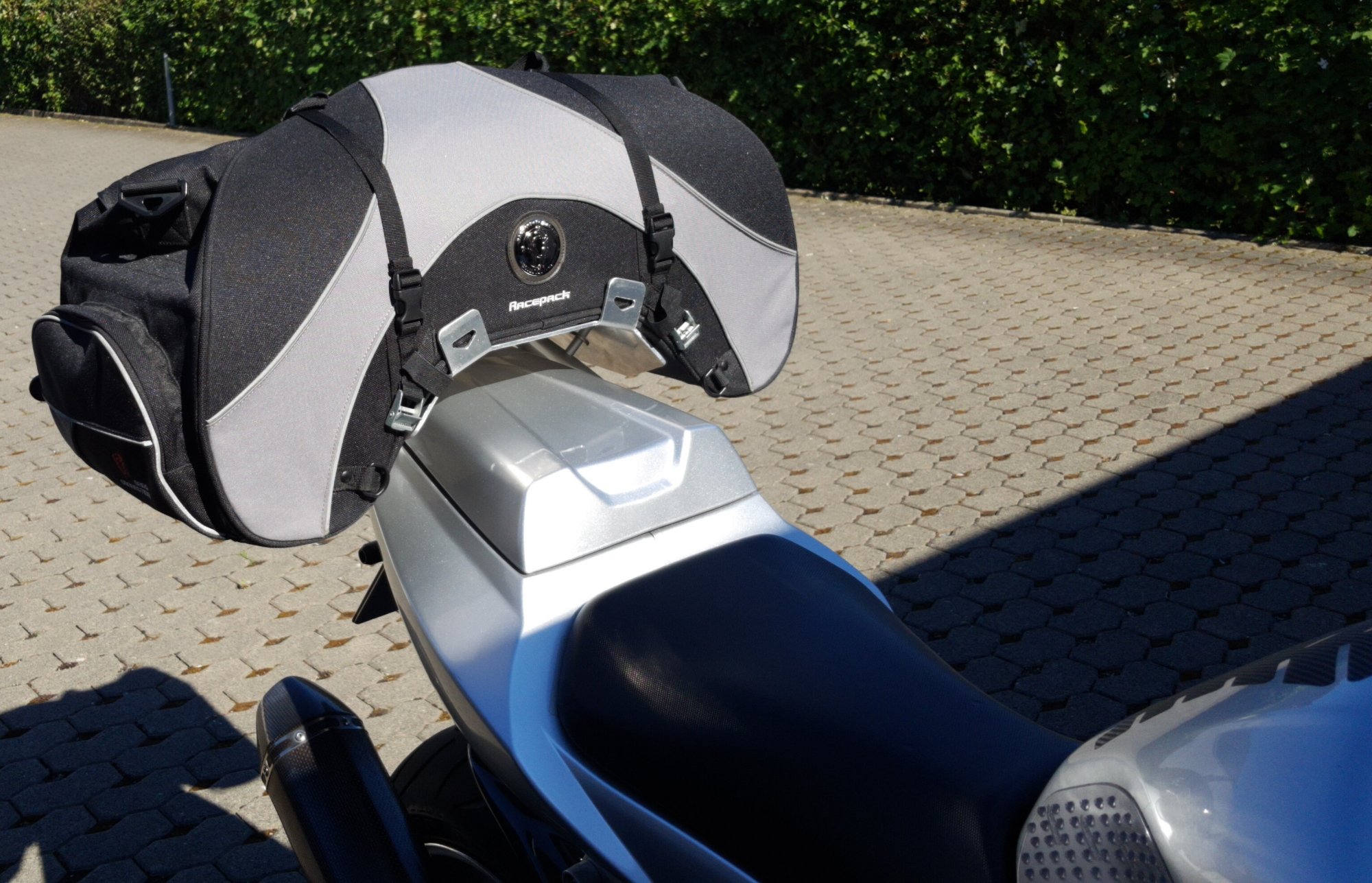

Und nochmal das Racepack draufgelegt...
Da schwingt und wackelt nichts mehr!

Noch mit 5 mm Moosgummi abgepolstert...
...JETZT ist fertig!
