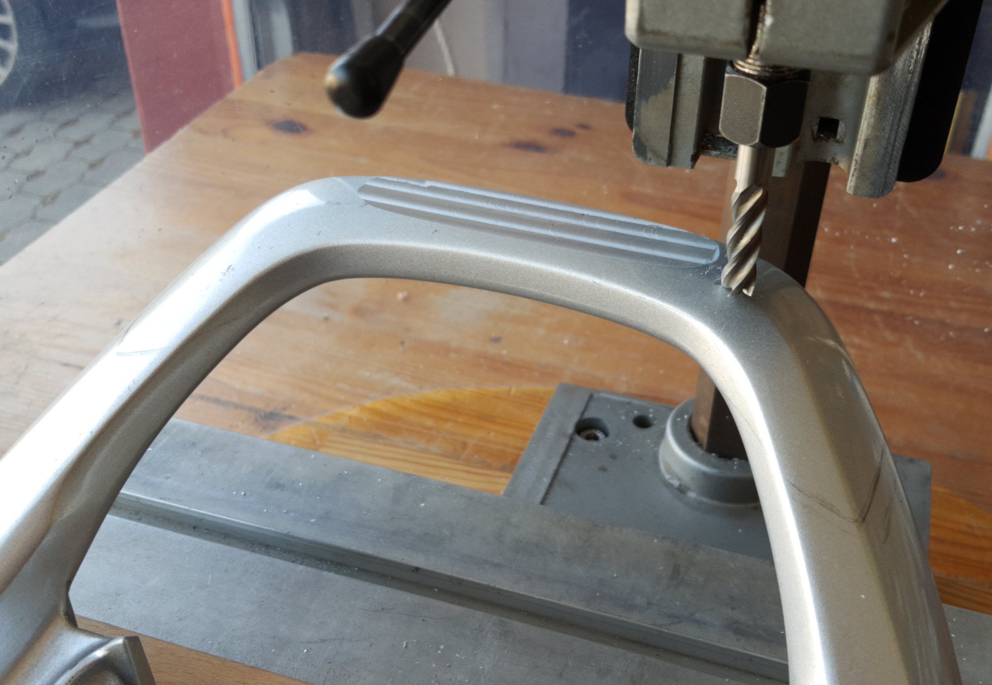

Dazu hab ich auch ein paar Bilder:
Der neue HSS Fräser frist sich ins Material
es wird so langsam, wirklich langsam

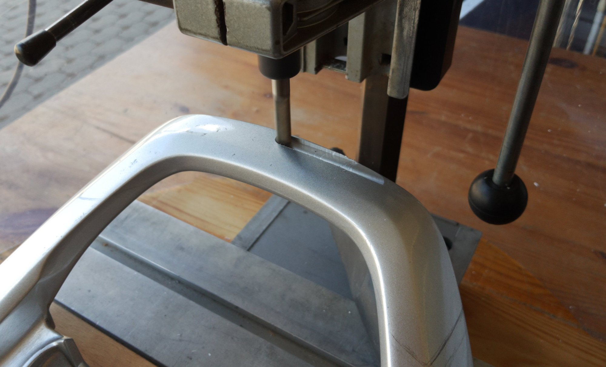

bald ist es fertig...
